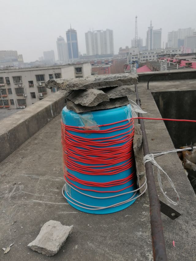

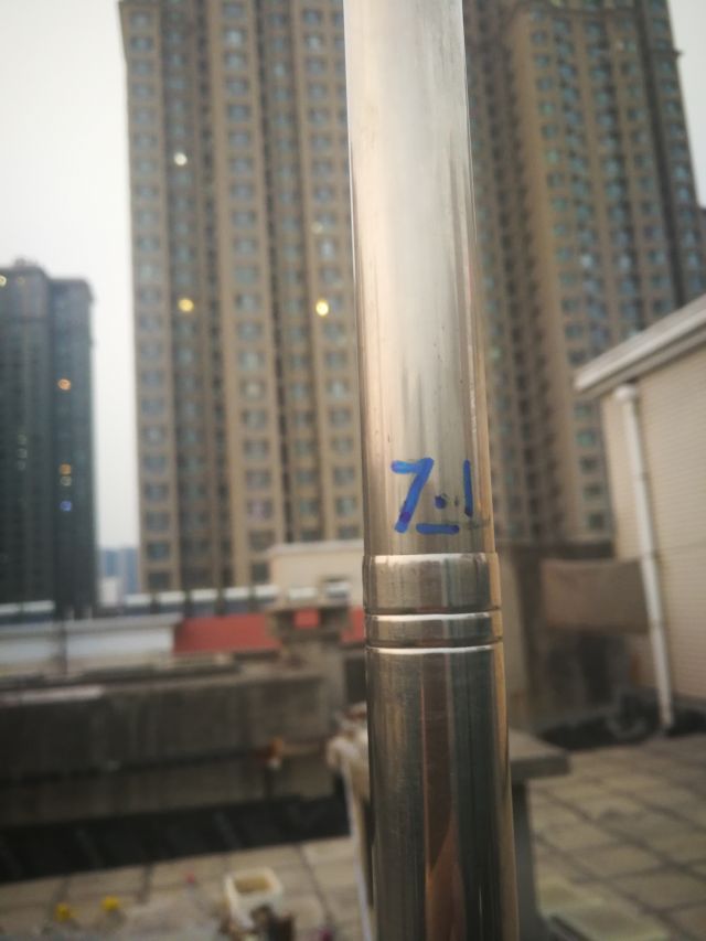

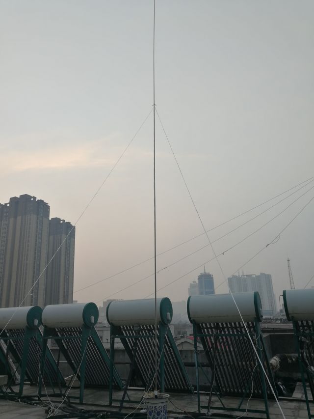

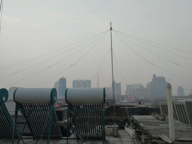

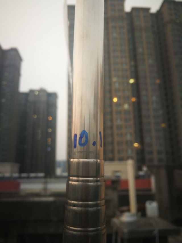

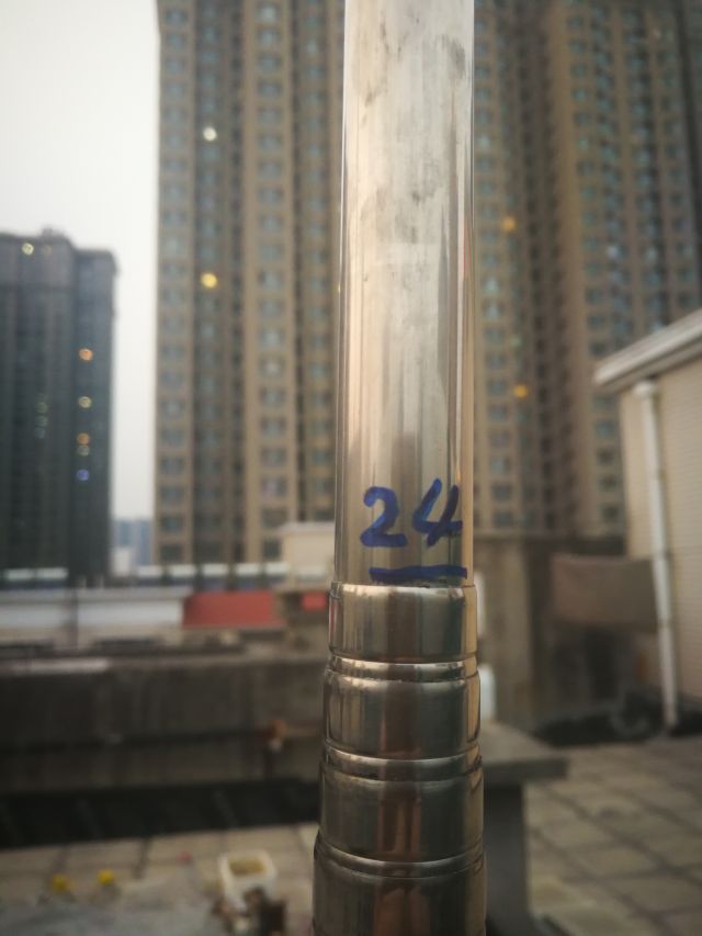

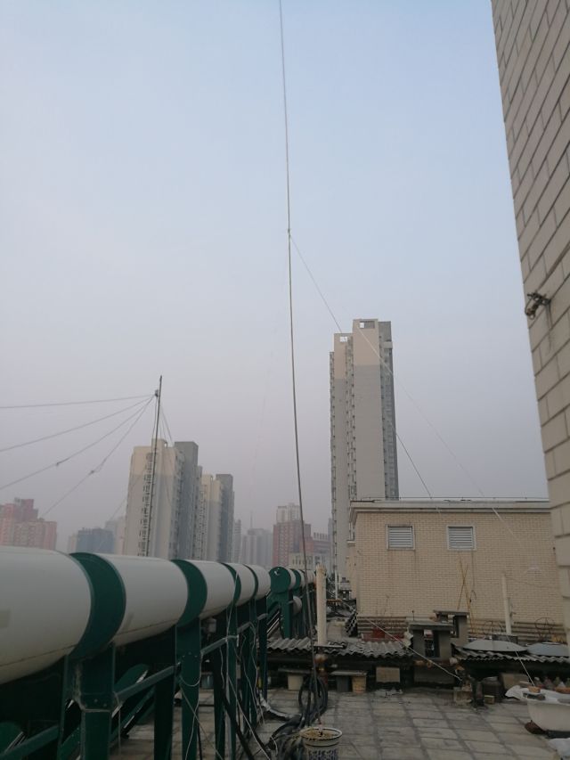

    因为有九个频段需要通联,那必须要有安全、高效,能工作在九个频段的天线才行!我原来的倒V天线只能工作在四个频段:7142128MHz。怎样出才能满足九个频段的需要哪?我闷头想了一整天,最后想出一个办法即:首先通联3.5MHz冰墩墩电台的三种模式。我先把7MHz的天线振子进行了延长,两端分别续接了十米天线振子,使其谐振在3.5MHz。另外,我又将BA7CK送我的十米大拉杆天线架设起来,仍然在楼顶用一个大花盆当天线底座,铺好了GP天线地网,大拉杆天线通过抽拉到不同的长度,可以分别谐振在7MHz以上的不同频段。此时,可以满足除了160米段的所有频率的需求。当3.5MHz的所有模式正常通联结束后,在两端的振子上分别再续接20米的天线振子(两端振子线长度分别有40米,因为楼顶场地长度限制,其中一端我用一个塑料垃圾筒当支架,临时绕制了一个加感线圈),使其谐振在1.8MHz的中波频率上。关于工作模式,我分别调用笔记本电脑上的N1MMJTDX程序来完成。电台使用I-COM7300电台,最大功率100瓦。因为该电台是SDR架构的软件无线电电台,它有USB接口,所以不需要使用附加盒子进行控制,就能顺利工作。

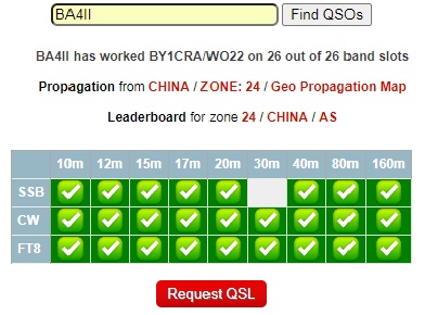

    有了整体改造思路后,通联工作就按部就班的进行了。冰墩墩电台是她从哪里出现,我就追她到哪里。我把大拉杆天线上做好标记,她出现在24MHz,我就将天线调整到24MHz;她在10MHz出现,我就将天线抽拉到10MHz标记位置。楼顶到楼下,我不厌其烦的来回跑。目标只有一个,就是尽力通联到所有九个频段。虽然七十多了,我身体还很好,爬楼既锻炼了身体,又完成了天线的调整,一举两得。经过我不懈的努力,我在冬奥会结束不久,冬残奥会开始之前,我填满了所有格子,拿到了大满贯的成绩,按照CRAC的规定,冬奥会我又获得了一个金奖状,好高兴!当然,冬残奥会,冰墩墩电台还会继续呼叫,一直到残奥会结束,她才停止呼叫。我已经提前完成了全部填格子的任务,残奥会时,我就休息了,哈哈!

回 BA4II 的帖子
BA4II:图片:
 (2022-03-02 00:50)
请问蓝色桶桶也是天线?
