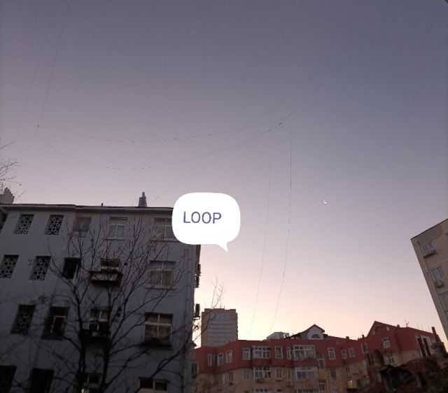

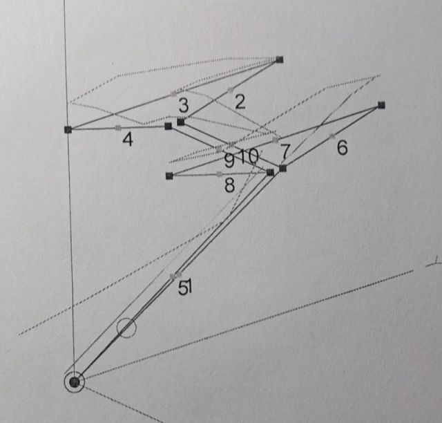

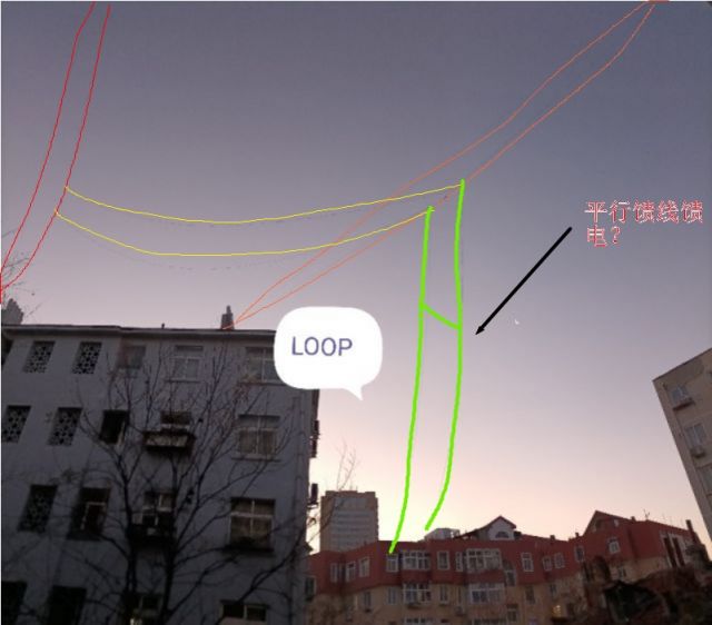

我的环形天线,使用的时间还不长。大概算是两单元的LOOP。
阻抗匹配器是L型的。一个空心电感线圈约32uH,鳄鱼夹子调节抽头位置。一个可调空气电容,双联365pF并联使用。
短波的十个业余波段没,使用G90S,20瓦的发射功率,都能使用。
正在慢慢体会这个环形天线……
您介绍的,使用磁环的阻抗匹配器,图示的制作过程比较清楚。按图制作应该还可以吧~

您的这个天线有点相控的味道,好像再某本书中看到过这种结构,水平双三角。请问图中绿色线的是使用的平行馈线吗?
离线bd4lb
3689
只看该作者 6楼 发表于: 2022-02-22
不是平行馈线。
也是直径2毫米的304不锈钢钢丝绳,它们相距1米。
