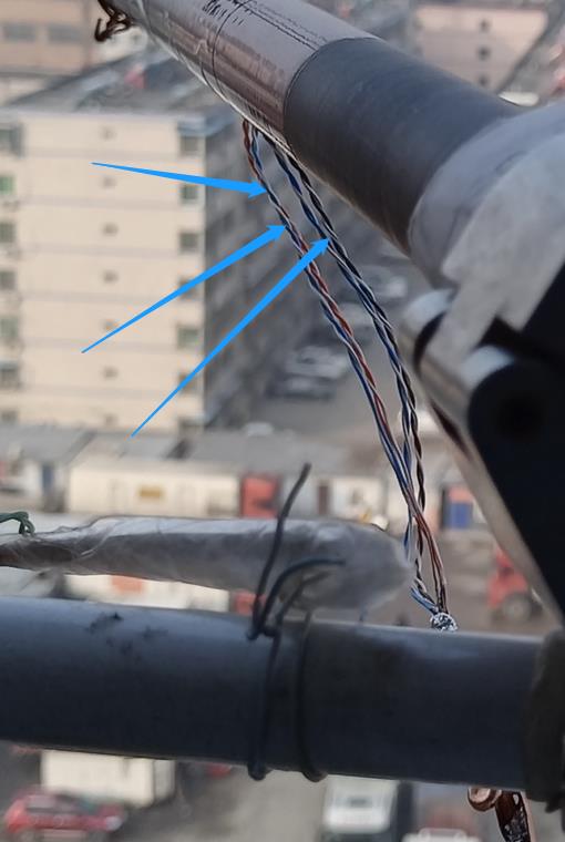

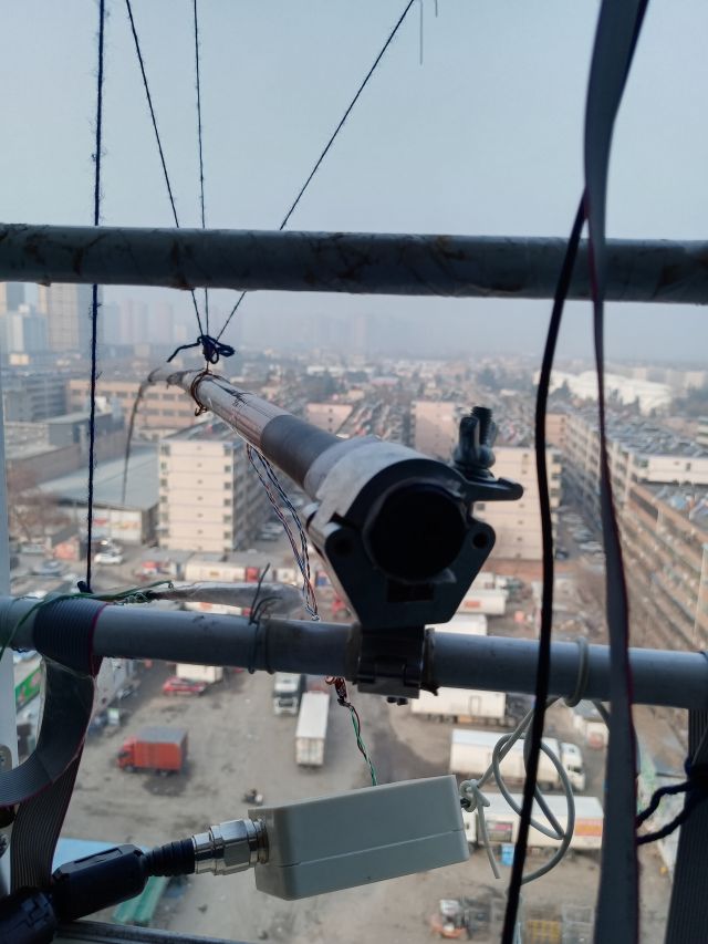

我在阳台窗外用鱼竿架了一个端馈天线,如下图:
振子材质:网线扒皮后的8股铜丝
振子长度:9.7米

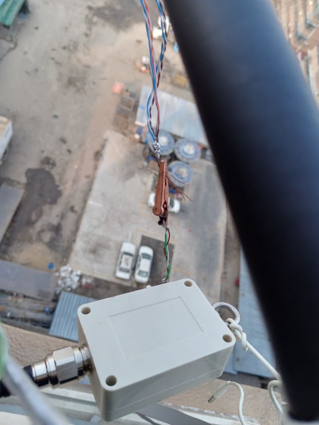

馈电方式:1:49巴伦
谐振情况:使用巴伦的情况下,在14兆、28兆驻波不起表,14兆以上各业余频段都可用,7兆要用天调能拉到1.5.
底噪情况:晚上底噪一般在S8+,清晨一般在S7左右。因此我几次成功的通联都是在上午进行的。
通联情况:用机内天调把7兆的驻波拉到1.5,可以清晰接收到通联,成功通联了湖南、兰州的电台。
但是诡异的情况是:14兆是自然谐振的,驻波不起表,但是始终听不到任何通联信号,偶尔能看到貌似ft8的信号。呼要也无人应答。
这个天线架起来大概有半个月了,一直是这情况,好奇怪。
我琢磨了几个可能的原因:
1、巴伦的原因。
(我今天把馈电方式换成了LC天调,观察几天再说。)
2、振子用了8股带皮铜丝。
(之所以会有这个猜想,是因为之前我用同样的架设方式,振子单股,那时14兆、7兆的接收都是没有问题的)
发上来请各位老师帮忙分析一下,致敬!

天线振子,使用一根电线就可以了。(例如:2平方左右的多股铜电线。)
多股相互绝缘的电线制作天线振子,虽然它们都是靠在一起的,但是,它们之间会形成电容,让天线系统复杂化了……
您买的那种阻抗匹配器,必须使用长度合适的天线振子。(阻抗匹配器内部,没有可以调整的元件,设计就是这样的。只能调节天线振子长度,适合几个常用的波段。)
这样现象,您已经验证过了。
阳台鱼竿天线,由于空间限制,能使用的波段,不是太多。
从阳台上,水平,向上斜拉,或者,向下斜拉,一根40米左右的电线,到地面附近。
更容易实现多波段使用。

网线的4个线对(2根线为一对),扭动一圈所走过的距离(扭距)以及中间支撑骨架的结构,都会对整根网线的特性阻抗造成影响。
相对单根导线而言,网线就是一个电感电容的复合体。。。它是有性格的

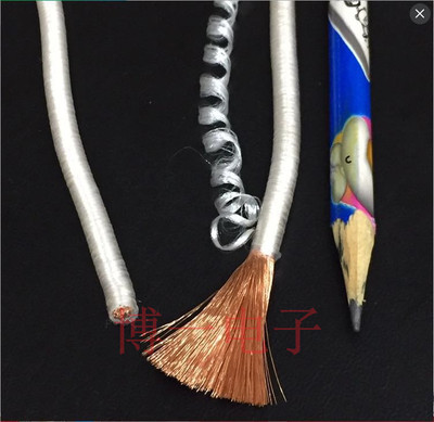

那这样的话,我还准备了一种线,利兹线,他是很多股细铜丝,少的有二三十股,多的有一百股,每股细丝都有绝缘漆。
这种线它存在您说的那种问题吗

好的,感谢老师指导。那种利兹线、被复线,它也是多股互相绝缘的细丝组成的,存在您说的问题吗

{}好的,感谢老师指导。那种利兹线、被复线,它也是多股互相绝缘的细丝组成的,存在您说的问题吗?}
老师,可不敢当。
我和您一样,也喜欢自己制作东西。看看书,做个小实验……
咱们应该是同学~哈~
您把这种电线,当做天线振子,试一试,就知道了。

1、匹配盒根部的磁环改位置,套在距根部1米或2米位置,让馈线屏蔽层作为平衡器(地网)
2、鱼竿用玻璃钢,不要碳素
网线无所谓,耦合紧,等同一根电线。

10米长的馈线在14兆是二分之一波长,在7兆是四分之一波长,巴伦用1:1的试试看。

你是说正V天线用的那种1:1的巴伦吗?这种的话,那就成DP了,巴伦的一极接10米振子,另一极接地网吗
