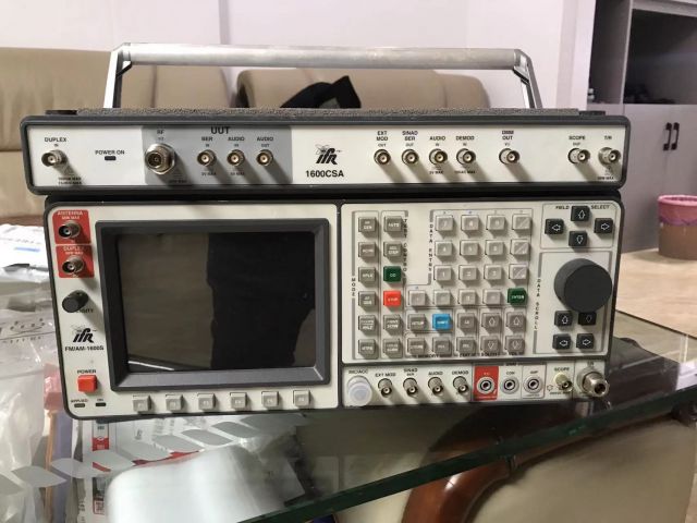

好综测只会越耒越少 十年后估计坏了差不多了.十几年前摩托罗拉2660系例综测和艾法斯1600S综测都是5000上下走时.那时HAM清一色的选择高大上的摩托罗拉.现在回头看看.摩托综测5000很难出手.而今天的艾法斯5000估计收不到.时间证明了一切.摩托综测故障率相当高 [牌子是高大上].其实最耐操的还是艾法斯1600S.看看抖音上北京的老董是不是用的我图上的这个综测
