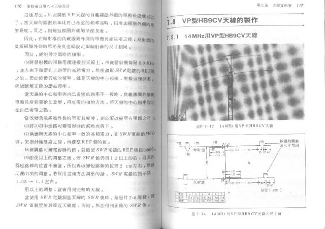

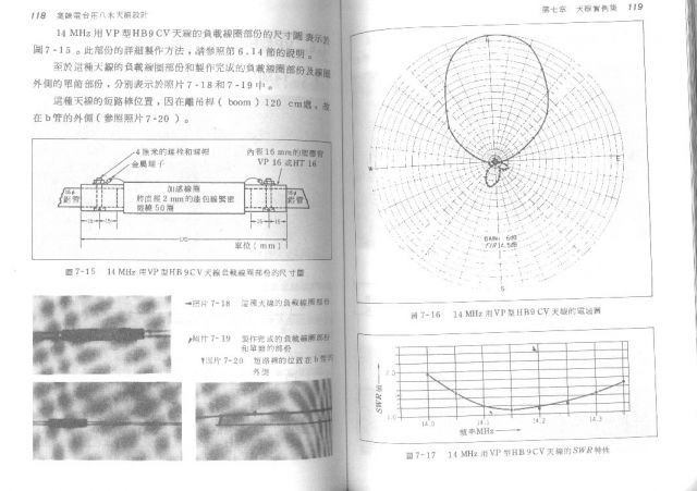

离线BG6AGI
562
只看该作者 11楼 发表于: 2022-02-17
这个图,参考一下
BG6AGI DE BH4EIK
bg6agi@163.com
离线bi4mhd
619
只看该作者 12楼 发表于: 2022-02-19
老师原版的照片能发到我的邮箱里吗?这个图片有点不清楚,谢谢老师  wandyblues@qq.com
