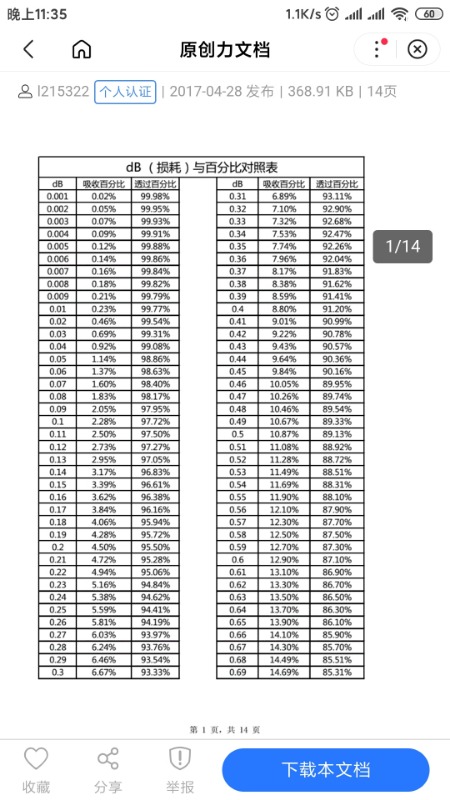

不知道大伙儿有没有和我一样做过类似的实验?另外,我想问问大伙儿我这个测试方法对不对?最后要说的是,如果天调打至直通档位,功率表读数是4.9瓦,大约损耗0.1瓦。那就是说手动天调的损耗是百分之八?100瓦的电台,通过接入的手动天调后,输出功率是92瓦,额滴个神啊。
离线bg3xx
2980
只看该作者 5楼 发表于: 2022-02-06
通过查表可知,手动天调的损耗是0.36db
