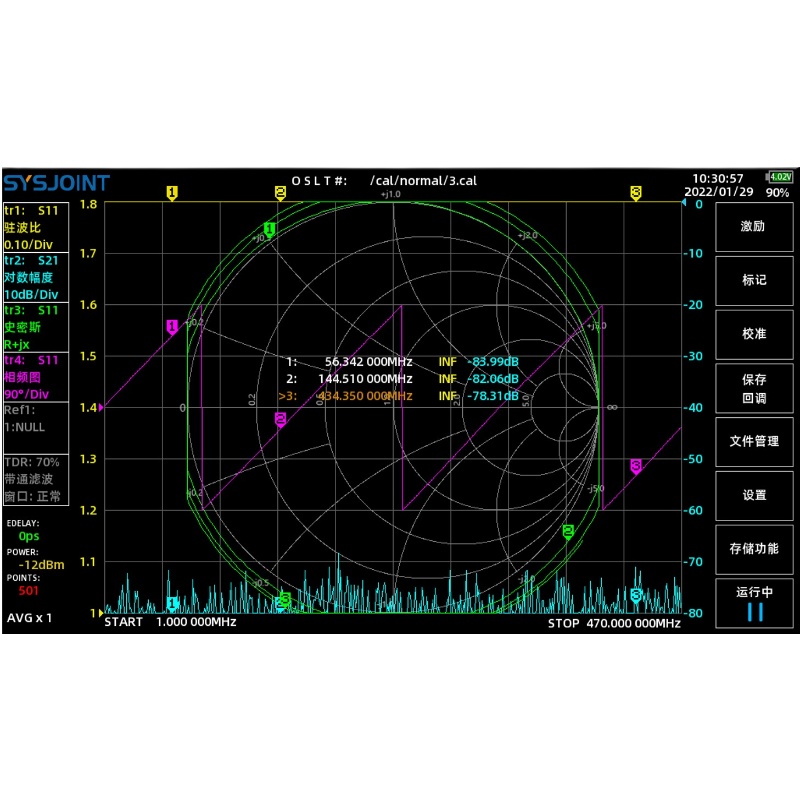

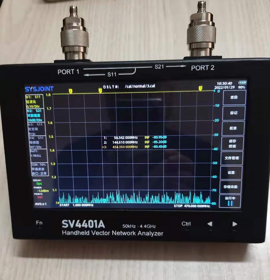

F版的s21动态在400-470MHz频段只有41db,而SV4401A矢量网络分析仪在1.5G内的s21动态可以达到90db(开启25倍平均的时候),这么大的动态可以轻松调试uv段的双工器了。

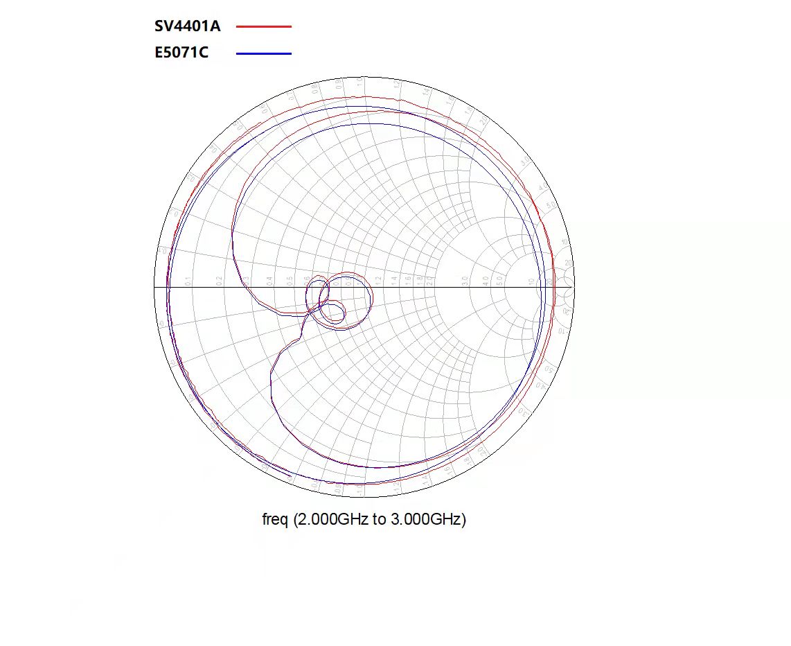

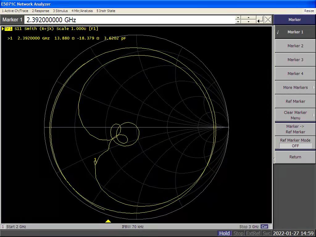

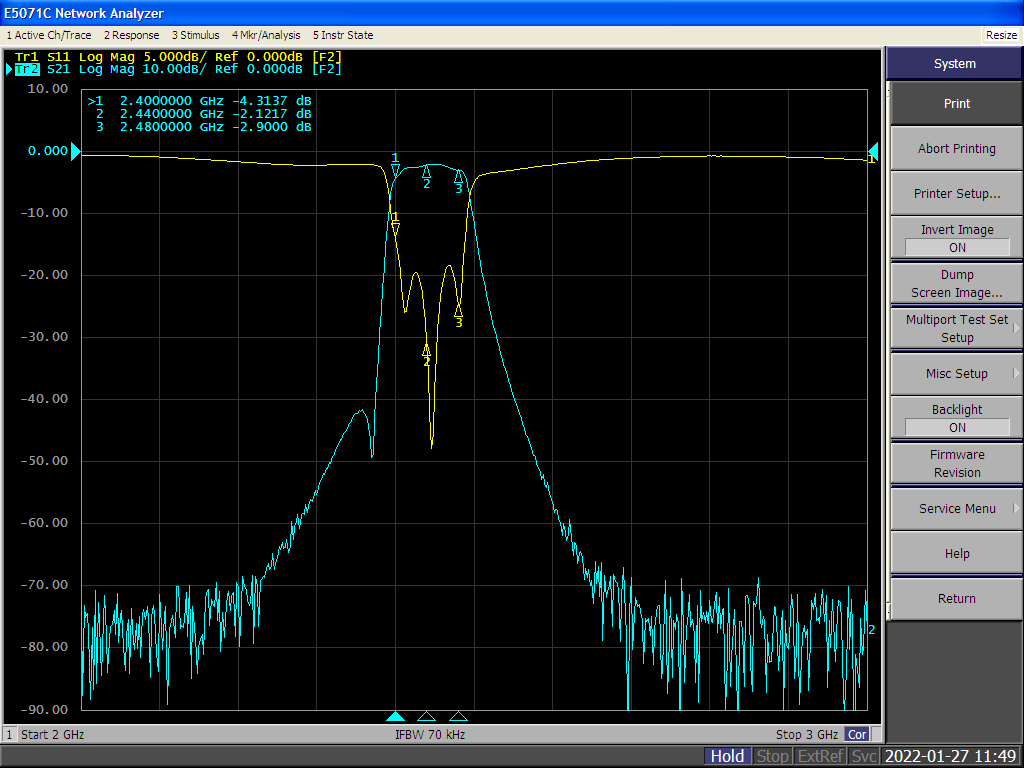

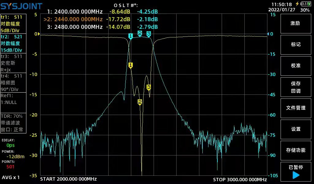

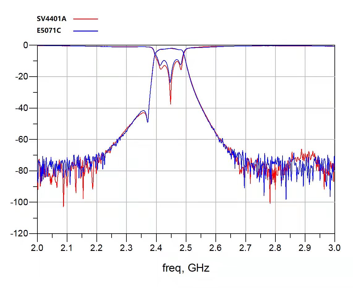

大家最关心的应该是精度问题,下面就对比一下E5071C测试一个2.4GHz的滤波器的曲线:
注意:此款产品属于预售产品,开始销售时间大概在2022年3月-4月,有需要的可以预定。
大家最关心的应该是精度问题,下面就对比一下E5071C测试一个2.4GHz的滤波器的曲线:大家最关心的应该是精度问题,下面就对比一下E5071C测试一个2.4GHz的滤波器的曲线:大家最关心的应该是精度问题,下面就对比一下E5071C测试一个2.4GHz的滤波器的曲线:注意:此款产品属于预售产品,开始销售时间大概在2022年3月-4月,有需要的可以预定。
