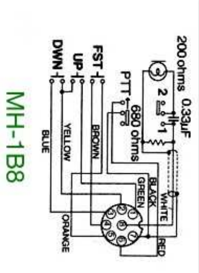

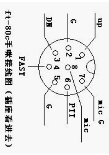

看看对不对

你这个是FT--80C的手咪图,不是建伍TRC-80 手咪图。谢谢你

这是FT-80C的手咪图,我要的是建伍TRC-80的台咪图谢谢你。
