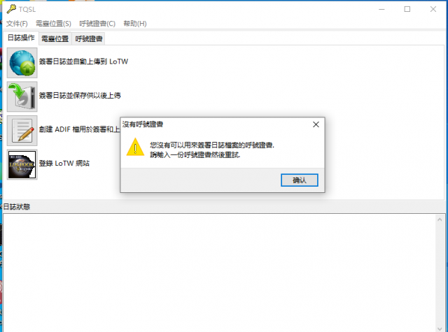

tqsl 前一段证书升级,应该成功了,p12也保存了。但在导入日志时总是提示没有证书。不知道是什么问题?请求帮助!谢谢!

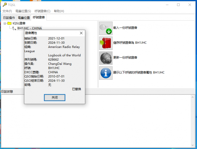

如果呼号证书更新或升级成功,你的第一图片,呼号证书应该是一个奖状形状的图标,你的呼号证书显然是不正常。原因一是你不能用之前的证书备份文件,二是如果你点击了多次呼号证书更新按钮,每次点击都会给你发个证书文件,你必须使用最后一次发给你的文件才行,之前发的在你点击更新后就失效了。每次点击更新,要耐心等待,直到给你发送文件(或者到网站下载更新文件)

第三个图标显示,你的呼号证书Replaced,已经被替换了,需要使用最新的呼号证书文件。

好的,我明白了。最后一次收到的证书导入也是错误的。我在重新更新一个证书试试。实在不行就重新申请个新的证书吧。好在现在可以电子邮件申请了,不像当年把材料寄到美国去,路漫漫!
