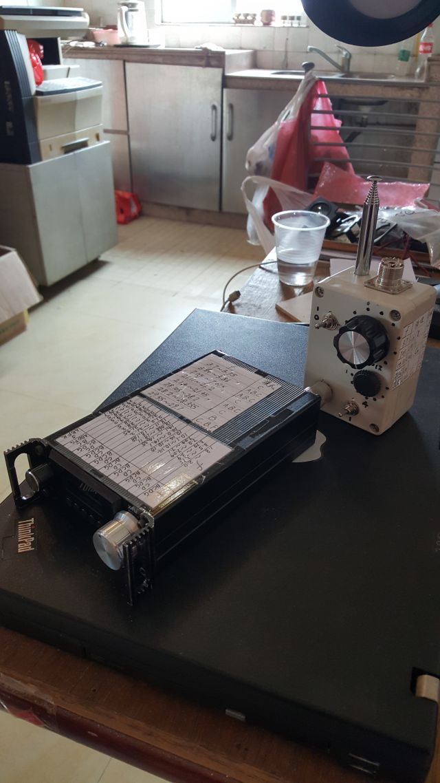

昨天清理老房子,翻出几件古董,久违的兴奋,,立马动手,十年了,通电还响!   LOOP+小神鞭天调,收15.55MC,13.77MC,大湾区之声,接近FM,59,背景干净。换成小神鞭,587,背景噪音。14.28有CW,一阵有,一阵无,开始以为停发,听内容又不像,才想起是衰落,没传播了,背景很宁静,誤会了。15:30左右(估计,没看钟),收到BG5MWN在20M,USB,59,对方信号收不到,听mwn copy RIG是KENWOOD,呼号没注意听,后又通茂名户外台,呼号没听到,他说在赣州,距离上千KM。同样对方信号也收不到,LOOP有方向性,先是南北向,后转偏东,赣州在NE方,直线距离340KM。

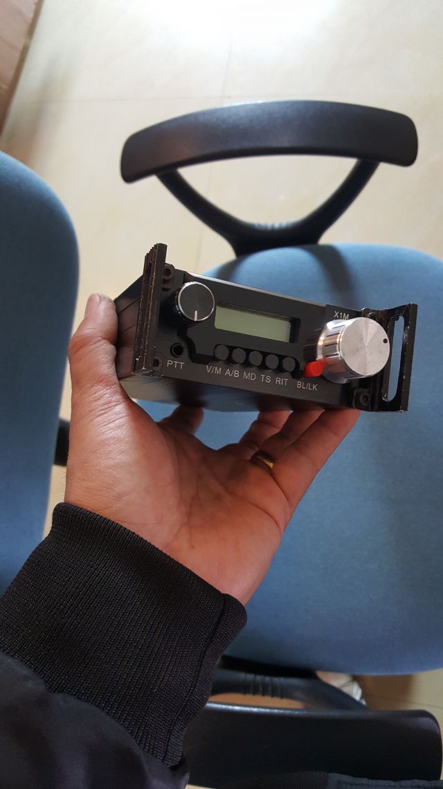

是嘀,自觉X1M性能是一众国产QRP机比较出众的,0.1~30连续全频段收发,单这功能就如同品牌的机器,比其他QRP作品使用灵活方便,用USB可以听AM广播,除了弱台音调有一点变,不影响听感。像大湾区之声15.55,用LOOP ANT,就如FM,本来听短波广播就没有保真度可言,此机AGC很好,音量一直保持稳定,没有因短波衰落而变。灵敏度高,基本面板操作功能也OK,后面有数控端口,还没玩过。我把它当频率计,测了40CH的CB机的频点,就同一般的不一样。另外用USB也能听懂FM,当然音调大变,弱信号没试。同时也可当功率信号发生器用,体积小巧,携带方便。没天分时,可用来调ANT。可惜协谷不再出,后继G1M变成4BAND,所以这是绝版。原机面板过于单调,按钮硬把太长,容易碰坏,调谐旋钮太小,调台费劲,显示窗只贴一胶膜,于是加装一块保护板,换上大旋钮,可单指穿梭调台,面板更有立体感,加上两边护框,有点专业机的味道,G90S也是这风,所谓英雄所见略同
