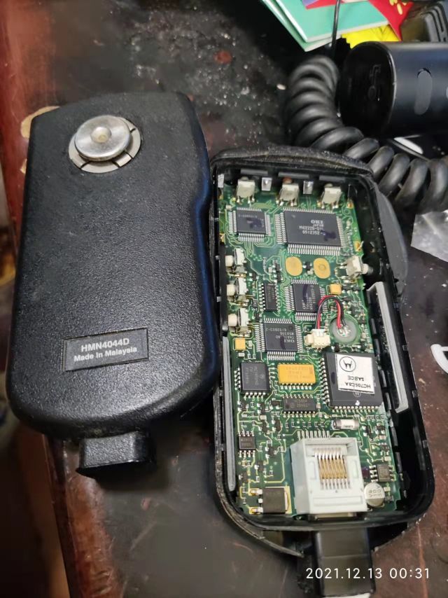

如题,求助,4044的手咪如何在MCS2000上使用

不一样的东西。MCS2000使用的是15线的手咪,4044是8线的手咪,数据格式完全不一样,改都没法改。不能混用。mcs2000该用4005手咪。
