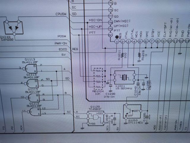

[attachment=777400]好友有一台FT897,近来出现无法开机的现象,叫我帮忙维修下。
机器到手后, 发现无法开机, 接上电源, 待机电流是30 毫安,按开机键整机没反应,电流没有跳变。
凭我多年维修洗衣机的经验, 估计是CPU 没有反应。
师傅多年就已经教落来,CPU 工作三要素,1--5V  2--复位  3--晶振。

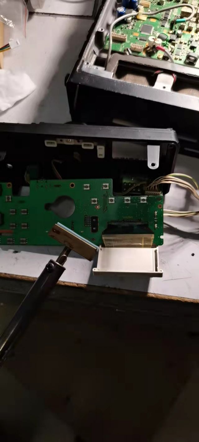

拆机后,发现CPU 附近没有明显烧蚀痕迹,

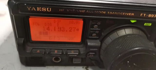

通电测量CPU VCC 6.7.8 脚,有电压6.04V. 再测量CPU晶振, 2-3脚有1.7V,但很奇怪的是当表笔接触到2脚时
机器突然开机正常了,拿示波器测量波形和频率,都是正常的。
这时候待机电流大概650毫安。这时候按开机键可以正常关机,正常开机。关机电流为7毫安。
那么对比来看 待机电流30毫安,肯定是不正常的。看了一下以前的帖子, 这种开机就能正常使用的,程序
一般没有问题,故障还是在CPU 附近。
按机主说法,开机后只要正常不断机, 可以正常使用,但是断电后隔了半天,又不能开机了。百思不得其解
只能关机,等半小时后,果然又不能开机了,这时候测量CPU一脚,发现没有高电平跳变,按道理复位成功的话
1脚应该跳变为5V.没有跳变,电路肯定有地方变值。

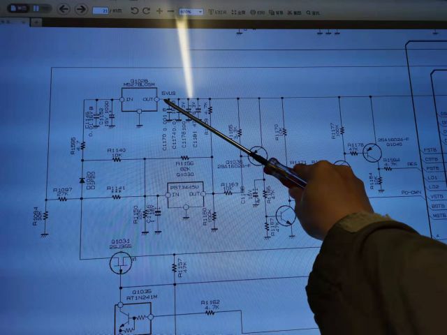

看电路图,13.8VUS通过PA板通过排线到达CPU 板J1001插座的13脚,再Q1031(2sj355)供给Q1030(PST3445)
复位IC 和Q1028(78M05),
当不能开机时,用烙铁加热Q1031,会开机,拆下测量, 果然极间有轻微漏电, 换了一个后,又能开机了,
放到了第二天,故障又重现。
测量Q1030输出脚,突然又能触发 开机,难道跟R1159分压比有关系?这时大佬提醒, 78M05稳压后输出
达到6.04V 这点不太正常,会导致CPU 工作异常。立马把78M05输出脚挑空,测量空载电压,居然达到了10V

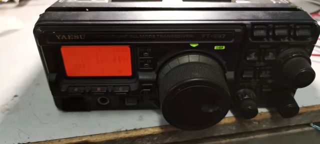

幸好发现的早,不然真的烧CPU 了。换了一个7805上去后, 稳定在5V.试机几天都正常了。手头没有78M05
只能上网订购,来来回来,耽搁了好几天。
不开机故障,估计是78M05变质输出电压过高, 经过R1159分压到Q1030输出脚, 过高的电压经过R1163
到Q1036后面的复位电路,不能完成复位。

天啊,CPU Vcc都6V多了,居然不第一时间查供电,估计是酒后开工的吧
