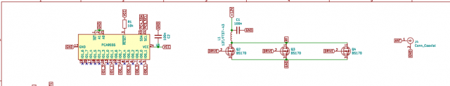

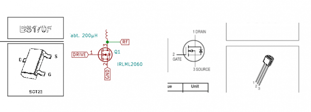

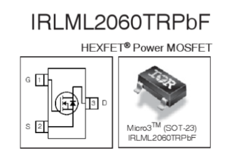

      平时大家经常使用的商品短波电台和UV段电台,射频功放部分都采用的是模拟电路制作的,最近我在DIY群里看到了新设计的短波收发信机使用的射频功放末级使用的是D类数字功放。D类数字射频功放,电路设计的非常简单,在理想情况下,D类功放的效率为100%,而且射频功放末级的NMOS管还无须加装散热片。一颗管子就能解决问题。
   一颗芝麻粒大的IRLML2060在12供电的情况下,不用加装任何散热片,就能输出射频功率10瓦特。这效率也太神奇了。
     我没有玩过最新生产的商品电台,不知道IC-705   FT-991...............等等近几年生产的电台,D类数字射频功放是否已经应用在这些电台上了,如果应用上了D类数字射频功放,那射频转换效率应该是:13.8V供电,只需要10A的电流就可以输出100瓦特的射频功率了,那就比2000年前生产的商品电台省电多了。而且电路设计简洁,维修保养方便。
    对射频D类数字功放有研究的老师,请跟帖给科普一下,D类数字射频功放的最新进展吧!
     大家知道,数字功放的功放管工作在PWM开关状态,理论状态晶体管导通时内阻为零,两端没有电压,当然没有功率消耗;而截止时,内阻无穷大,电流又为零,也不消耗.所以作为控制元件的晶体管本身不消耗功率,电源的利用率就特别高。

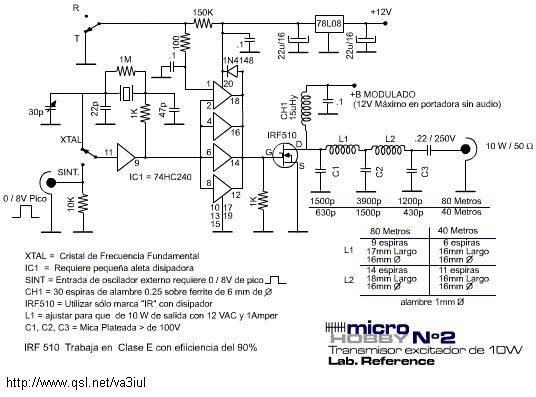

第一张图明明是E类放大,irf510 MOS管
QCX的设计就是e类放大,5瓦输出耗电600毫安 12v

只看该作者 7楼 发表于: 2022-02-11
我也在使用IRF510 。主要是 市场价很便宜。也DIY 了一个 射频放大器,可以将原来的“皮鞋” 毫瓦级别的机器,提高到数瓦级别。因为不懂得如何调整 ,静态电流总是 零。百度了,不知道IRF510 是属于 耗尽型 的 还是增强型的。还请老师们指点迷津。谢谢!
离线路神
351
只看该作者 8楼 发表于: 2022-02-11
本人 是 英盲。能否请老师 把 这个电路 中的英文翻译成中文?谢谢!

离线bg2kvg
143
只看该作者 12楼 发表于: 2022-03-31
