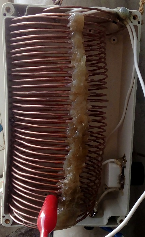

我的手动天调,也是手动阻抗匹配器,使用空心电感线圈,(用直径2毫米左右的,单股铜电线绕制的电感线圈。10米长,36匝左右,电感量约32微亨。搭配双联的365皮法的空气可调电容。)
(以前,我用NXO100的磁环试验过,效果不太好。损耗较大。)

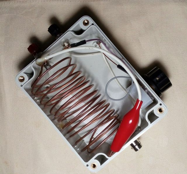

我户外通联使用的手动天调。
电感线圈的匝数少。
用紫铜的鳄鱼夹子,切换电感线圈的抽头位置。
200皮法的薄膜可调电容。
使用端馈天线的时候,需要使用平衡地线。
使用环形天线,不需要地线。

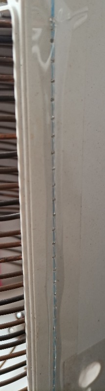

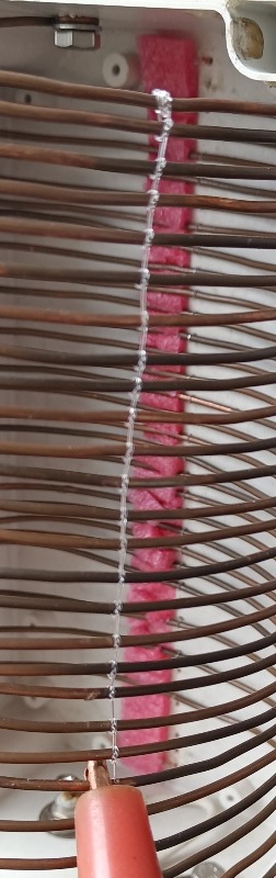

家里的端馈天线,环形天线,都可以使用的手动天调。
使用双联365皮法的空气可调电容。
最近,拆除了以前固定电感线圈的热熔胶,用钓鱼线重新固定了电感线圈。

谢谢老师,请问空心鱼线电感的直径是多少.我也做一个
离线bd4lb
3749
只看该作者 5楼 发表于: 2022-01-22
我的那个空心电感线圈,线圈的直径大概是10厘米。
是比较大的。(10米长的单股铜电线,绕36匝或者37匝。长度和匝数确定了。线圈的外径就不是太重要了。)
优点是:造价低,只是普通的单股铜电线。
对发射的高频信号,损耗小。
缺点:体积大。(放在家里的阳台上使用,我觉得,还行。)
