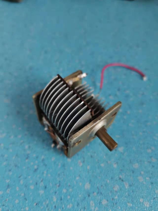

空气电容不是很好买,可不可以用别的电容替换吗?多放几个电个电容,然后用切换器来回换
离线BH1KJD
963
只看该作者 1楼 发表于: 2022-01-21
针对某一个固定的天线,应该是可以的。如果是单纯考虑天调的话,估计一个机械式切换器档位不够用,需要用多个机械式或改成电子切换器,那就不合算了,还是去某宝和某鱼买一个吧。

离线BH1KJD
963
只看该作者 10楼 发表于: 2022-01-30
回 bi4sqm 的帖子
bi4sqm:
要买到合适的,不容易的。
要么就是片距不够,要么就是价格贼高。
买一个365的,拔片
呼号:B9/BH1KJD
离线bi4mhd
619
只看该作者 11楼 发表于: 2022-01-31
电容量就小了,也就还有60多吧
离线bi3qxj
214
只看该作者 12楼 发表于: 2022-02-05
买过一些37p左右的,10块一个,感觉价格还行。我感觉如果用离散值代替连续值,未尝不可啊,而且耐压可能更好处理。
