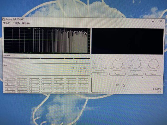

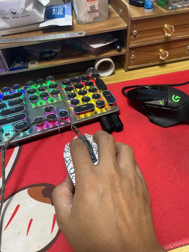

今天利用废旧鼠标做了一个电键链接电脑训练的设备,其实很简单,只需在鼠标按键脚上焊接两根电线引出来接电键就可以了,本来要在鼠标上安装个插孔的,这样方便又美观,而且不用的时候一拔插头还不影响使用鼠标,可惜没找上3.5的插孔座,待改日有空在改进,看下图:

好键盘!

淘宝买一套3.5的插头插座,几块钱。或者拆个电脑前面板上的音频接口,找个废耳机,都可以废物利用了~
我十多年前就这个改了,但是一直没练习
