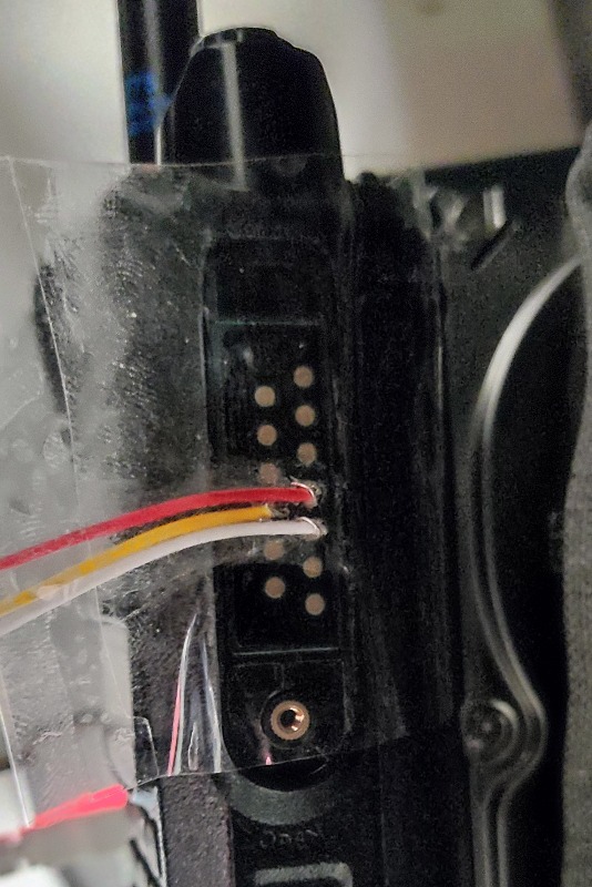

宝峰神机UV-5R可谓尽人皆知,有口皆碑的一款入门级机器。
但是造化弄人我入手的是宝峰UV9R,奇葩的耳机接口,通用K头写频还得买转K头的线,或者买专用写频线。
我都买宝峰了,怎么可能有闲钱买那些···

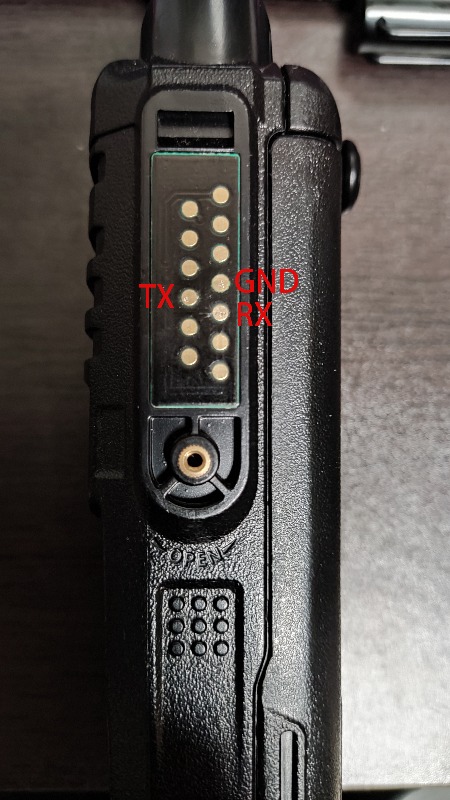

于是乎满网找写频教程,结果软件没有···帖子也没有···这针脚定义可如何获得?难道一定要买成品写频线了?
就在浏览成品写频线的时候,峰回路转!某东写频线商家的图有显示触点位置,有且只有3个触点!一个多余的都没有!于是乎万用表上场,准备线材,软件测试,过程不表,十几分钟后···
奉上触点定义:
TTL用的341G,编程器带TTL两用的:

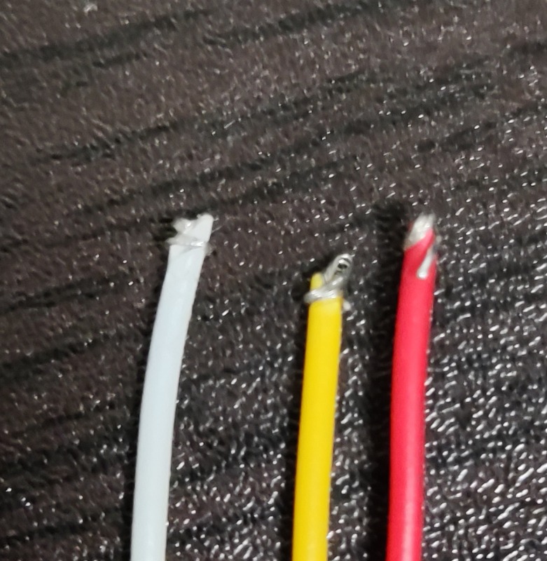

线材这样处理:
用透明胶带粘一下,这样连接有点寒酸,软件读写时用手按着,防止读写失败:
软件用的是开源的CHIRP,可以正常读写。剩下大家自己研究吧。
