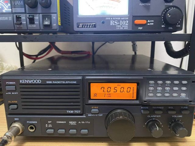

这两台机器几乎一模一样,在网上搜集了很多资料供大家参考研究。
使用方法一

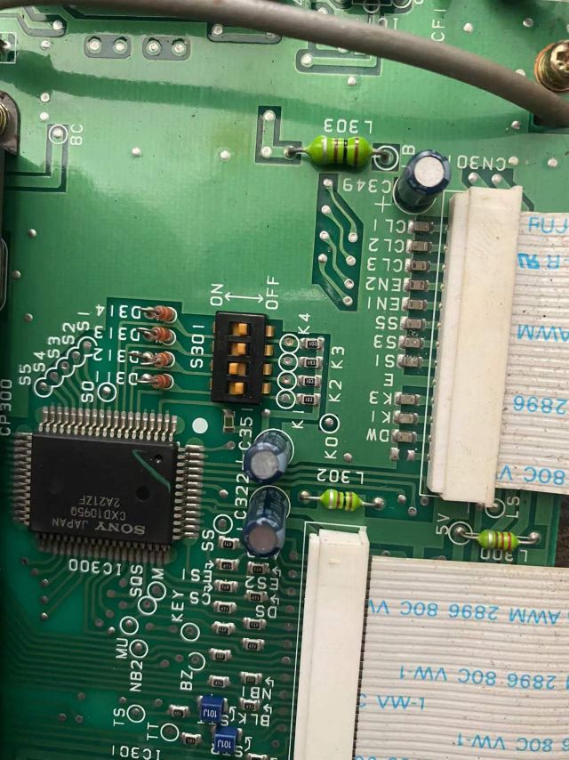

2 打开机器的底盖可以发现在底部电路板偏左位置有四个拨位开关1 2 3 4
将其都调在off位置。在开关的上部有三个二极管将远离ic芯片的两个断开。
3 按住c(在机器右上部打开小盖,向下翻开,内有按键)开机。机屏显示hello

二极管配置:
允许电台在lsb发射:断开二极管d312
允许在vfo模式操作:断开二极管d313
允许am发射:断开二极管d314
我不知道二极管d301是用作什么的,但在我的电台中,它是可以断开的(还可象以前一样用)。
dip开关s301设置:
用作通常vfo/频道模式操作,按如下设置dip开关:
s301-1: off
s301-2: off
s301-3: on
s301-4: on
这样允许面板vfo以及频道模式操作并且设置为高功率。
作了如上设置后重启cpu
断开电台电源。
按下c键同时打开电源,hello会在显示屏上闪烁一秒,这样会重启cpu并且清空存储器(存储的频道?),为了重启cpu而不清空存储器,要按住ent键开机而不是c键。
