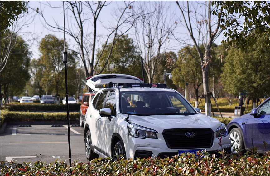

本次野架时间段:2022年1月11日 中午12:00-13:30

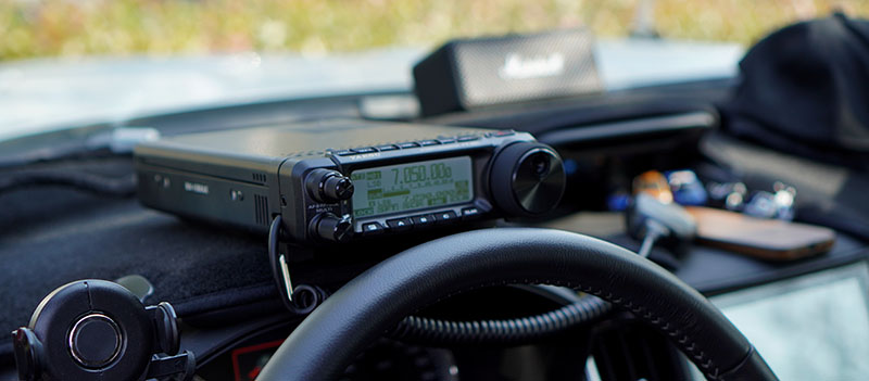

使用设备:八重洲 FT-891
使用天线:PAC-12 搭配5m长的地网线
发射功率:100w
QTH:上海松江某公园停车场

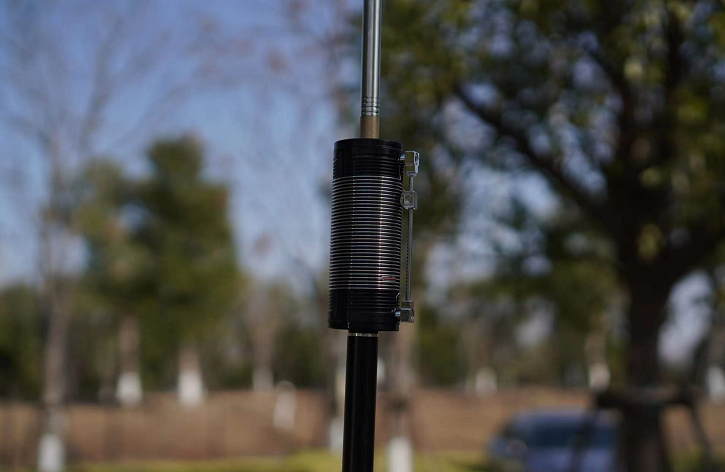

首先将天线架设完毕,地锚配合地网线插入泥土内,铝管旋紧,拉杆全部拉出,线圈首先调节到7Mhz频段
查看891的swr为1.6,效果不错,891可以满功发射。
在13:00左右在7060通联到BG6HMT,我给对方59的信号报告,对方给到我53,说我声音太轻。
到这里我想问一下上海的ham,是不是波长的关系,我在7Mhz,不论是使用pac12天线还是ATAS-120天线都很难通联到其他区的电台,但是各区电台在7Mhz上的ssb我都可以清晰到抄收到
接下来转战14Mhz,调节pac12天线上的线圈,拉杆保持全部拉出不变,891上的驻波显示1.3,自然驻波效果很好
在13:15左右在14180通联到2区友台BD2FR,我给对方59+信号报告,对方给到我59信号报告,对方QTH黑龙江大兴安岭,对方八木天线
在13:18左右在14180通联到3区友台BD3OIJ,我给对方59信号报告,对方给到我59信号报告,对方QTH河北廊坊,icom7300 100w发射,对方八木天线
以上为本次很仓促的野架记录,以及对pac 12天线的使用感受,供各位ham参考和讨论,73送上!

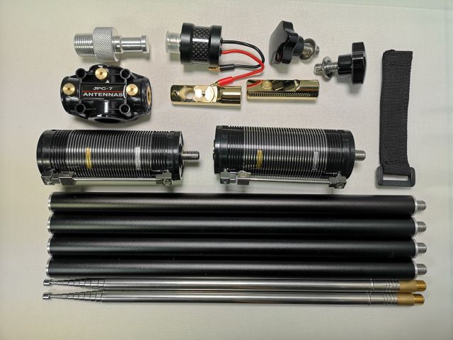

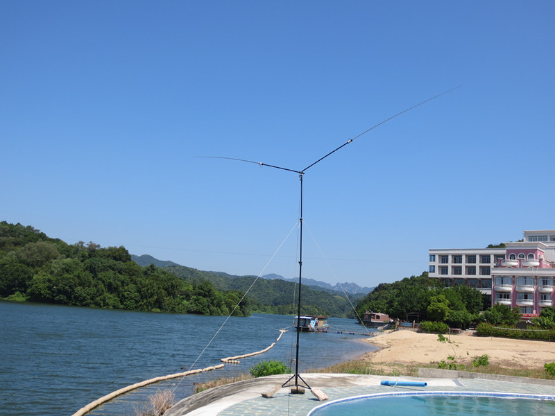

我在想 如果用pac 12的改进版JPC-7(正V天线)会不会接受和发射灵敏度都好不少?
只是这样的话,架设没有Pac-12那么方便
所以我准备先入一根5.6m的拉杆 试试看拉杆长度上去之后,7Mhz会不会好一点

GP天线的辐射角度低, 如果无遮挡,功率足够,能到很远的地方。
正V天线辐射角度高,应该适合中近距离的通联。

也可以试试再多加2条加长杆, 这样总长度变成9.8米, 中间加拉绳固定,这样不需要电感了,直接就是1/4波长, 辐射效果最好。

bh4fsk:我在想 如果用pac 12的改进版JPC-7(正V天线)会不会接受和发射灵敏度都好不少?
....... (2022-01-11 18:45)
我也是后来又买了一根和配件想试试比较下正V的效果,一直还没有出去野外试。
