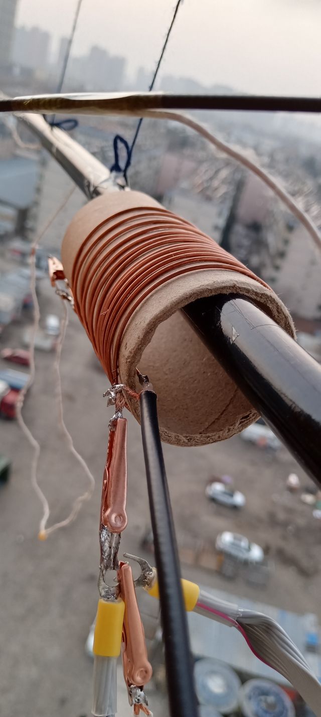

哎,现在是凌晨快四点了,关于这个发夹匹配器,自从一位朋友【刘先生】上次介绍给我,心心念念了很久一直没去实践。然后最近封城不能出门,我昨天就尝试了一下。情况如下:
一根10.52米长的线,沿着4.5米长的鱼竿伸出窗外,前面下垂了6米多,总共10.52米长.
我做了个发夹匹配器,用nano一测,发现,谐振点在12.8兆,谐振点的阻抗接近50欧,然后非谐振点的地方,阻抗不是50欧,远大于或远小于50欧。
实验进行到这里,这一点和我之前预想的不太一样,我发现两个问题:
1、我以为有了发夹匹配器,不论振子多长,任何频点的阻抗都应该是50欧,看来不是的,只有谐振点的阻抗是接近50欧左右的。
2、在一切就绪,准备测试时,我脑子里还想过一个问题,不同的频段,对发夹匹配器的圈数、间距的要求是不是不一样?经过实践,这个问题的结论(个人臆测)是:同一个匹配器,可以用于不同频率。
这两个问题其实讲的似乎是同一个东西,只是角度不同。
接下来,修剪振子长度、改变不同长度的地网,把谐振中心搞到了14.270兆,驻波1.0,阻抗接近50欧。
在这个过程中,我发现一个问题,我把原先10.52米长的振子剪掉了1.4米,发现谐振点往搞走了,但是走的很少,剪1.4米是我算出来的,实际上没达到预期。
另一个现象是,不同的地网,对谐振点影响非常大,很敏感。个人感觉这个现象和发夹匹配器有关系。一样长度材质的地网,只是摆放方式不一样,对谐振点影响也很大。
    结合这两个现象,总结一个新的现象:用了发夹匹配器,振子长度对谐振点的影响系数变小,而地网对谐振点的影响系数被放大。这和不用发夹匹配器(使用LC天调的情况)正好相反。
  由于折腾结束十一点多了,知道到天亮后有了传播,呼叫的试一下,看看效果怎么样。
这个毫无疑问啊,振子本身就是会随着频点的不同,而呈现不同的阻抗。匹配只是把有一个范围的阻抗,匹配到50欧左右。不可能全部频点啊。

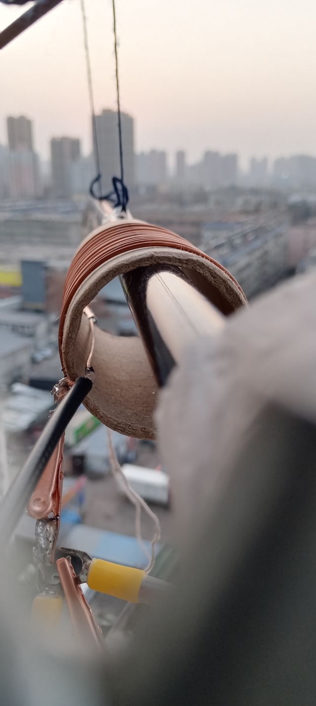

这个便是我搞的鱼竿天线、发夹匹配器了
