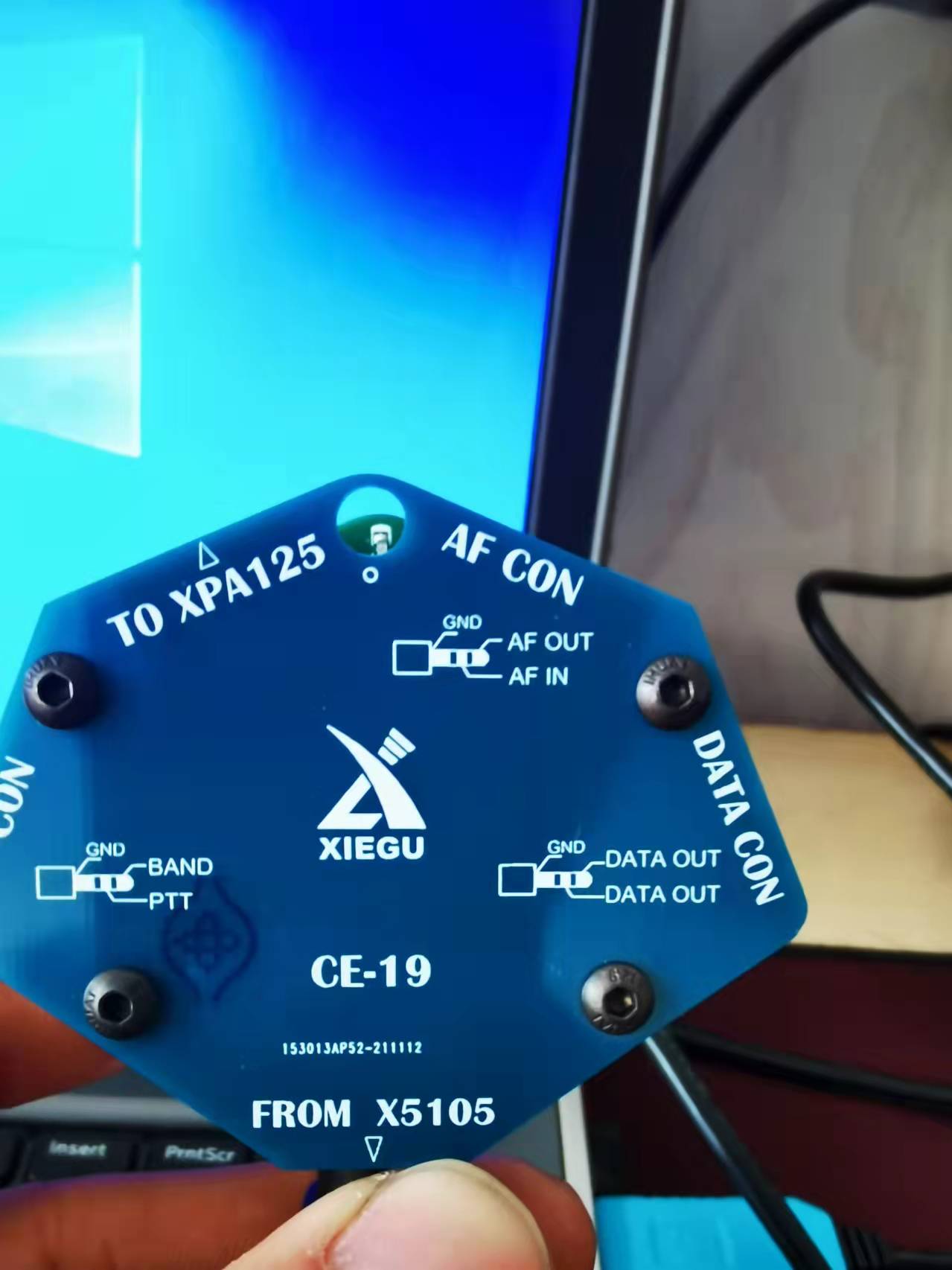

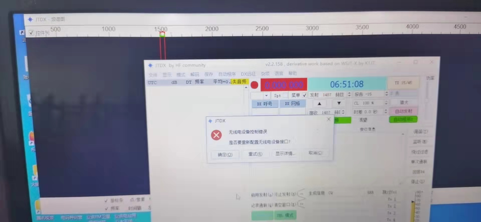

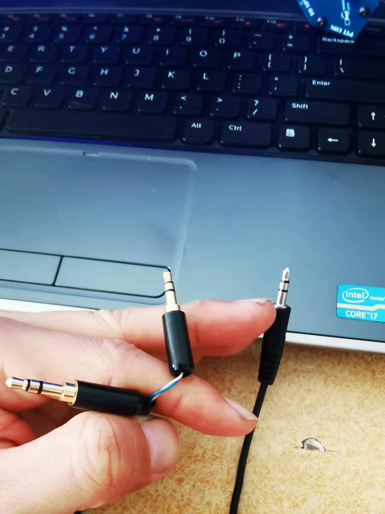

我也是按照网上各位老师的方法,第一,电脑端安装驱动,com4口,然后ACC接CE-19数据卡,从AFCON引出数据线,数据线另一端分为两个接头,一个接电脑麦克风,一个接耳麦,电脑上不提示选择输入输出选项,只有一个“Headphones”的选项,然后civ控制线链接电台,链接电脑,开电台,input选择line,VOX选择ON开,打开软件,软件提示设备故障,JTDX软件不显示频率和拼图,请问一下是怎么回事

我猜测:您可能没有G90S的说明书。
拍个照片,您看看吧~

只看该作者 3楼 发表于: 2022-01-06
就是这么安装的

假如,G90S的设置都是正确的话,那可能是电脑和软件的问题了……

个人感觉是接口的问题,我看别人的电脑都是一个接头,我这是语音和耳机两个接口

有一根控制线有没有接上电脑?USB连接到机头的~~

还有一个数据线没接 好像是CMM口一头是USB 升级电台时用的那线

解决了,我用的是flrig软件控制g90s,然后在jtdx设备里选择flrig,这个网站讲的很详细 https://(删掉)digitalshack.org/xiegu-g90-ft8/

昨天折腾一下午OMNIRIG不行,晚上用flrig一次就成功,不明缘由
