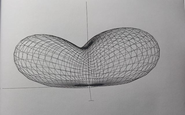

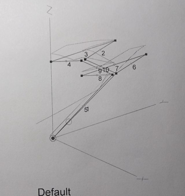

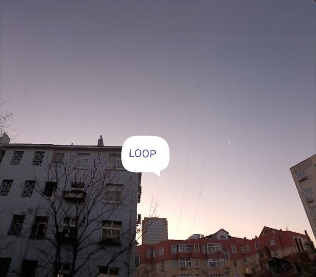

拆除原来的端馈天线,安装新的LOOP之后,为了尽快搞清楚LOOP天线的发射仰角和发射方向。
最近几天,在7兆,早晨和晚上,经常用CW模式,CQ几分钟……
然后,看看有没有被spots……
还不错,20瓦的发射功率,看到了一些spots。
分别是,国内的:BG8FZU,BG8DIV,BG4WOM。
国外的:JI1HFJ,JJ2VLY,UA0S,K2PO/7,RL3A,W6YX,JQ1BVI,
E28AC,JH7CSU1~

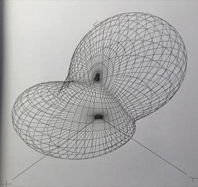

看来,LOOP的发射仰角,确实比端馈的,要低了一些。国内的spots数量,较少。
发射方向,主要是东北方向和西南方向。
比较适合DX~

LOOP天线的设计和制作,完成了。
今后的日常通联和参加比赛,是更实际的测试……

LOOP的周长,大于80米了,与地面平行,算是水平的大环吧。
发射仰角低。已经连续两天的早晨,在7.023兆,叫不通BH4FCD了。(以前用端馈的时候,叫通上海的颜先生,是很轻松的。)
