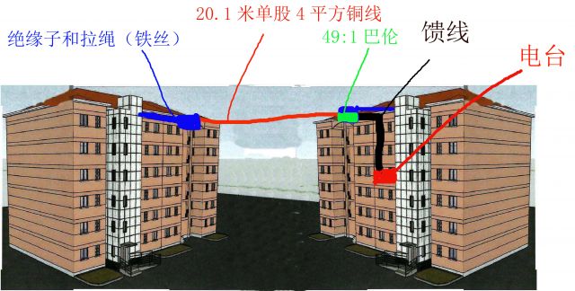

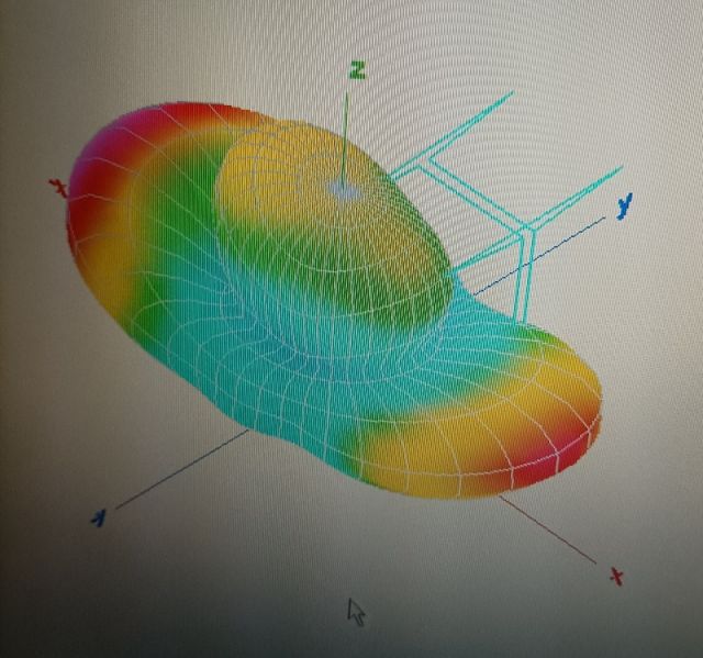

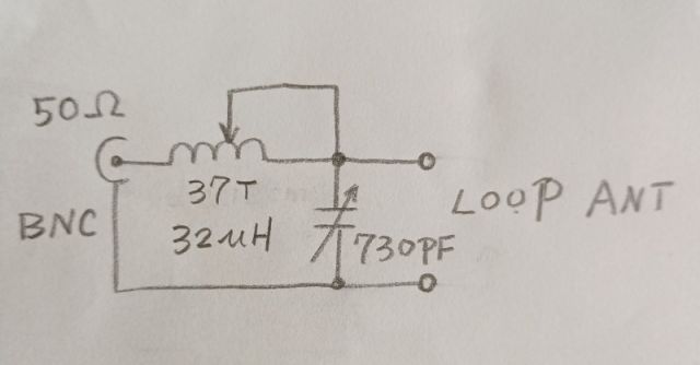

     各位老师好,我是一个刚刚入门的小萌新,这几年一直对业余无线电兴趣满满,之前一直玩UV段的,去年考的操作证后转向短波通信,今日淘了 一台建伍707老机器来练习抄收。
     电台的收音机听起来倍儿棒,声音很好,但是在通联20米40米波段底噪很大基本听不清言语,像是省内范围内距离近一点的还行可以凑合能听清楚,电台架设在甘肃和青海省交接处的一个小县城,深处大山里,周围地形类似一口锅形状,四面环山,我在县城外围山脚下(说这些是想知道与地形环境有没有关系)。现在想请教一下前辈们要想效果好点应该怎么做,需要买个降噪器、滤波器等等,还是更换天线或是更换巴伦会起到有效的作用呢,请老师们看下图有什么问题吗,需要改进哪里,请老师们指点,在此谢过!

建议:1、尽量争取把天线架在楼顶。
         2、尽量架设平衡天线,DP YAGI这样的

楼主说的噪音大,有多大?S表指示有多强?20米和以下波段噪音大属于正常。

首先电台需要样接地。

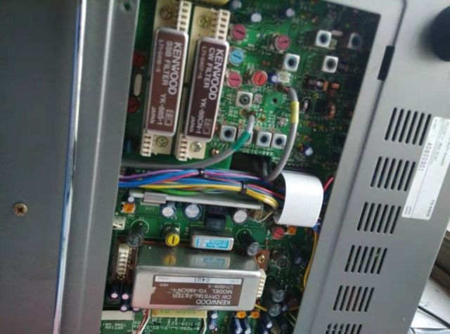

第二,需要电台加机械滤波器。例如:

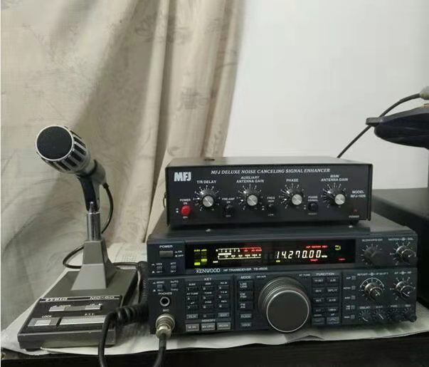

第三:可以在电台天线前段加 MFJ-1026

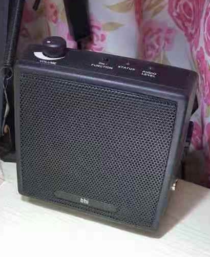

第四 可以接音频DSP.例如:BHI  DSP音响
第五 可以从天线上想想办法,比如架设 八木天线 或者 大环形天线。

楼主架设天线的环境,比我的好多了。
5年前,我最初使用的,是23米长的端馈天线,是从二楼阳台斜拉到对面六楼顶的边缘。
后来,改成,40米长的端馈,从二楼阳台斜拉到对面六楼顶边缘,再水平拉到本楼六楼顶的边缘。
使用的这几年的时间。
在7兆,用CW模式,最大40瓦功率,国内0--9区的通联,唯独还缺0区的。
也参加过几次7053KHz的LSB网络通联活动,少量的使用1瓦发射功率的FT8通联。
还参加业余电台的通联比赛。
与您的端馈天线,不同之处,我使用的阻抗匹配器,是简单的L型匹配器,(用一个双联的365pF空气可调电容,一个空心电感线圈组成的。)
有多波段的平衡地线。
除了7兆,也有一些其它波段的通联。
我的端馈天线,振子指向正东方。在7兆,它的主要发射方向,是正北和正南方向。
您参考一下吧……

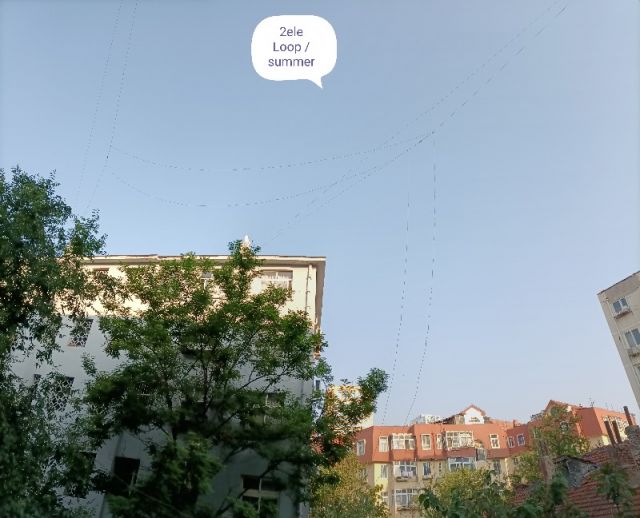

现在,使用周长约80米的LOOP天线了。
已经体验到,低仰角LOOP的DX乐趣……

目前,短波波段的干扰源,有很多种。
近距离的干扰源,主要有:电磁辐射指标不合格的:各种充电器,LED灯,开关电源,笔记本电脑的电源适配器。
远距离的干扰源,主要是:某些特殊设备,发射的宽带信号,对7.000--7.100兆的干扰。
近距离的干扰源,例如:某些家用电器造成的干扰,打开和关闭它们,看看是否干扰短波电台的接收。您自己就可以查找到。
远距离的干扰源,只能调节接收频率,避开它们了……
短波波段的天线,只能自己试验,架设适合自己的天线。
例如:我这里,就不适合架设高塔和八木天线。
因为,楼顶有防水层。每隔几年,防水层会有维护的施工。
搞塔和八木天线,会影响到楼顶的结构和防水层。
所以,我固定端馈天线和LOOP天线的方法,都是使用不锈钢钢丝绳制作的大圈,把它套在烟囱底座上。
既不搞土方工程的高塔底座,也不钻孔~
拆除很方便。把钢丝绳大圈,从烟囱底座上拿下来,就行了。
