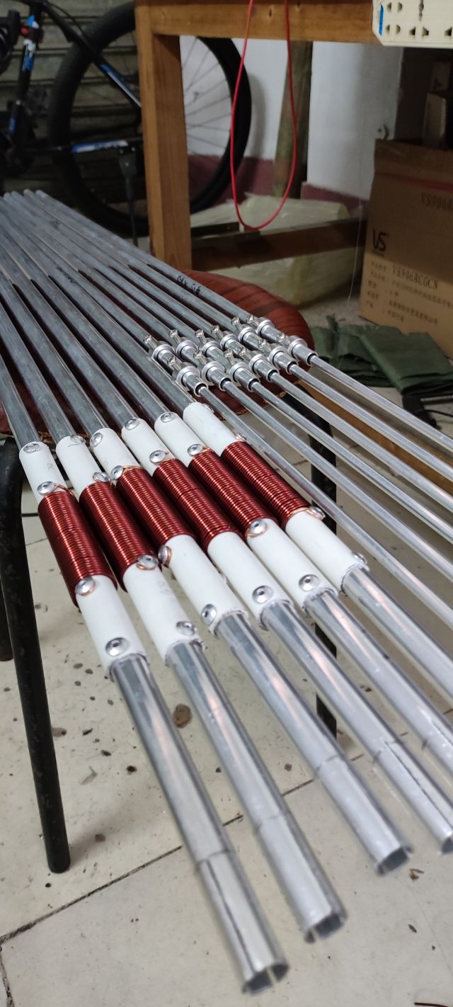

  2021转瞬即逝,在新的一年里DIY项目继续进行。进入话题,去年年底做了副15米的三单元,经过这些时间的使用,效果觉得非常不错。虽然整体是缩短型尺寸,但实际效果差不了去哪。现在我的空间范围,最大可以装上20米三单元全尺寸的八木,但是以我现在的条件,支撑杆是固定不变的,如果安装20米全尺寸的八木,拆装太麻烦了。除非改成用重型的升降杆,重型升降杆现在目前的价格有点不近人意,哈哈。考虑是便携,轻,能够持续安装一段比较长的时间,我转向了打算将伍佰的快装YP3中的20米单段做出来,关于YP3的尺寸,找了好多资料。其中在这里要谢谢BG7XWF的部分尺寸提供。好,尺寸有了那就开始动手

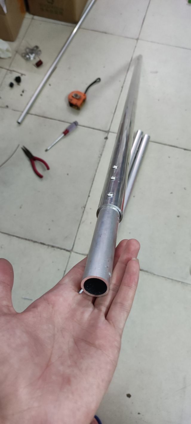

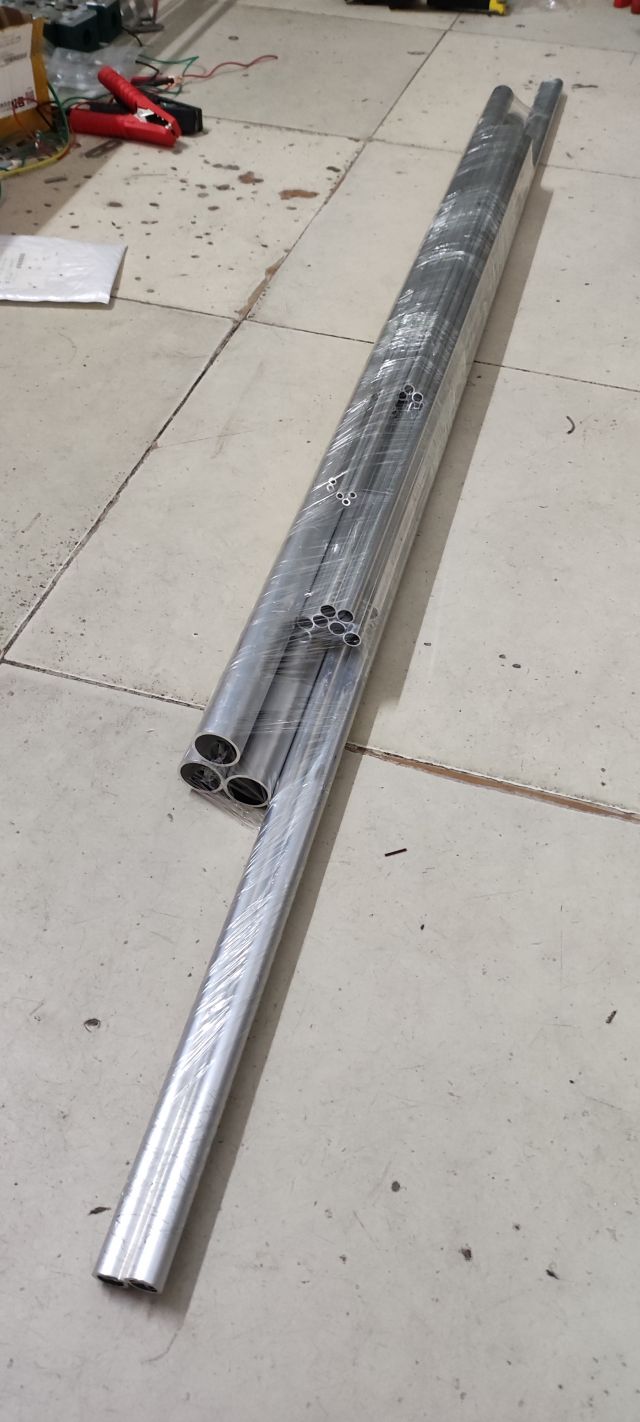

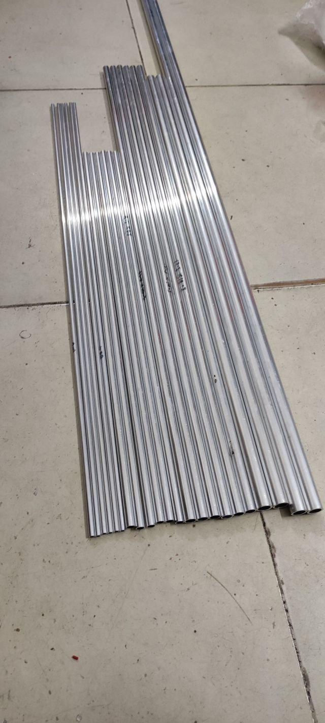

  首先先将YP3中的铝管尺寸列表出来,YP3的铝管尺寸配合非常的小,例如,市面上买到的铝管假如是外径20的,厚度是1mm,那么套管就要外径17的,预留1mm空间不然会套不进去的。YP3的铝管只有0.5mm的空间,意味着管和管之间的缝隙配合更好,接触面积也增大了。但是这种铝管尺寸在市面上很难找到都是只有整数尺寸的,没有说多少点几的。这是个难题,直到去年的12月份,终于找到了一家有这样尺寸的铝管了,这下好办了。果断把所需的铝管尺寸买回来。

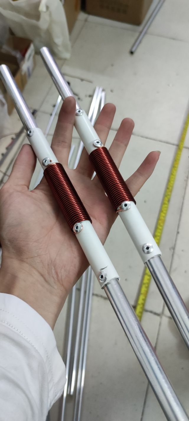

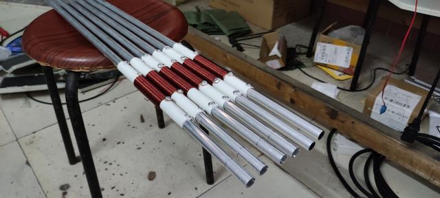

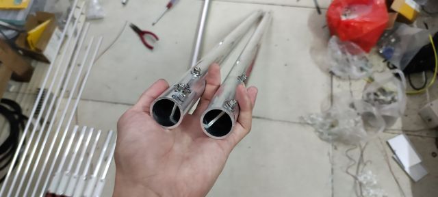

  YP3的20米部分是加感,线圈骨架是可拆装的,YP3是便携为主,我现在是既要便携,又要能长期架设一段时间不出问题,如果是设计成可拆装的螺纹结构,那肯定不行,长期下来估计很快就夭折了,哈哈。我打算设计成直接用PVC管套铝管做线圈骨架,将漆包线与铝管之间的接触,做好防水,防氧化处理,这样一来长期架设一段时间应该是没毛病。下面是我绕制的线圈部分。

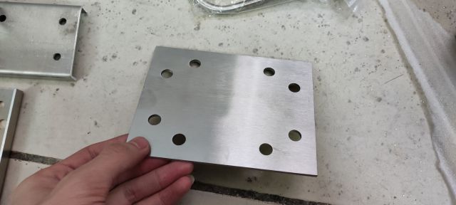

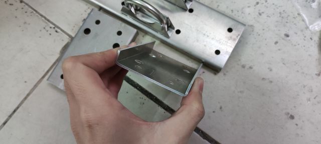

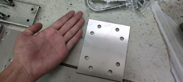

骨架的中间是空心的,加感后面部分不重,不用考虑PVC空心部分受力严重的问题。另外,有源振子那里是断开,中间不用加一段绝缘之类的棒料,因为我自己做的铝槽受力完全没问题,三根振子我都是用自己做的铝槽固定,省钱又结实。支撑杆连接部分是一块小钢板,大小约是我的手掌大小。

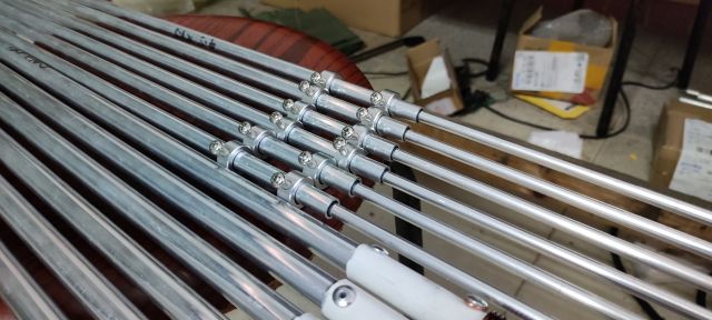

振子末端依然是做成伍佰快装的结构,15米的那副八木,末端快调结构经过了北风的摇摆,目前为止未出现松动现象。

主梁部分总长约3米多,我分成三节,之间用螺丝插销固定,可以拆装,携带方便

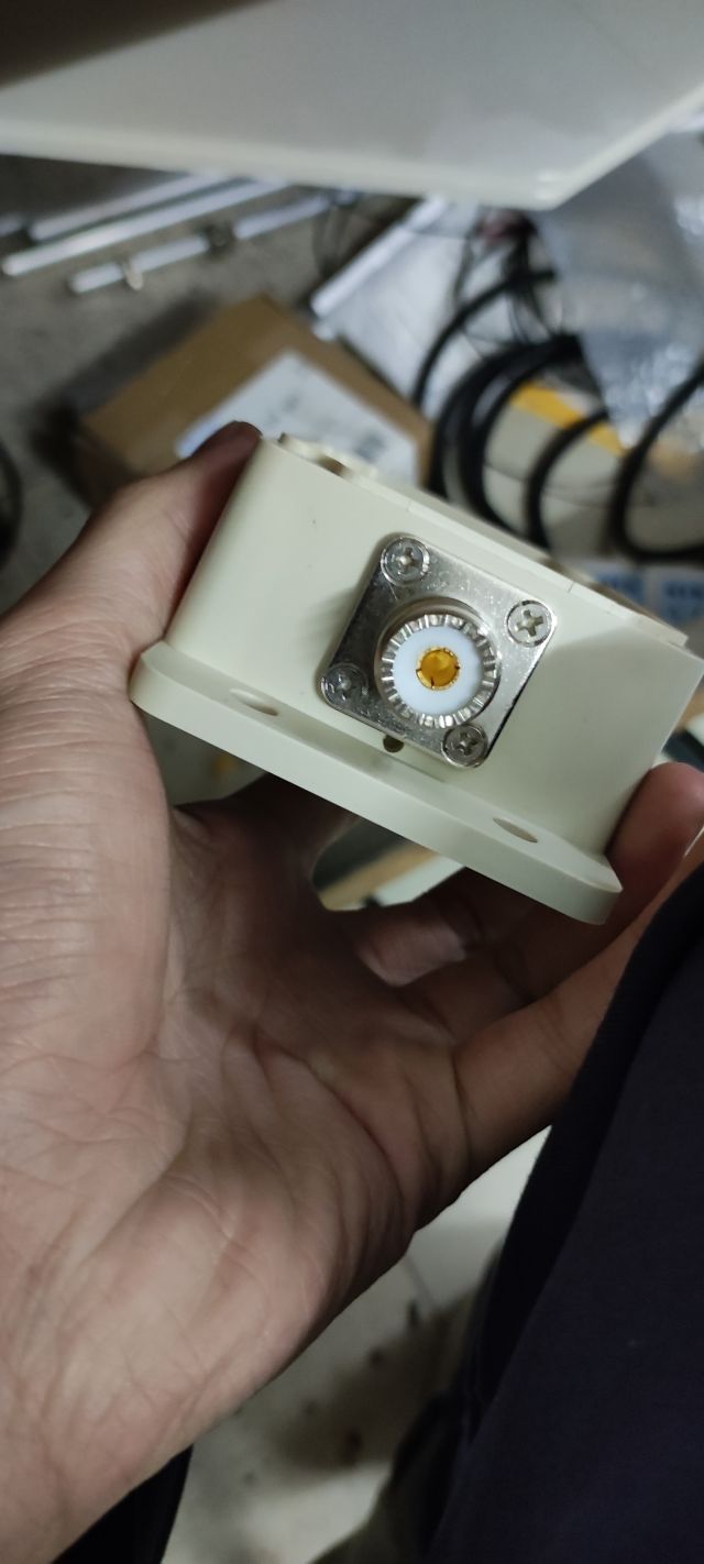

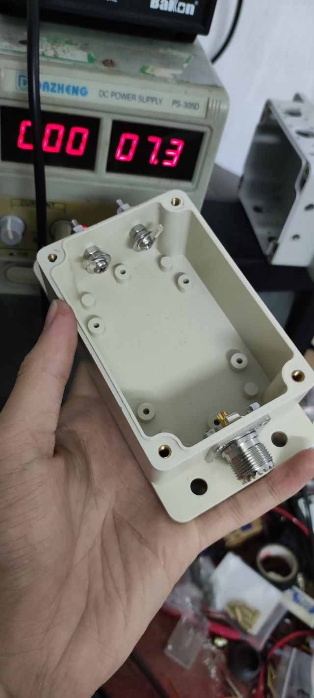

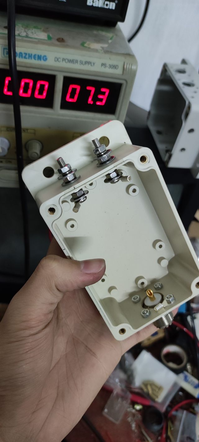

巴伦是1:1磁环绕制,用一个防水盒DIY,没有什么技术含量

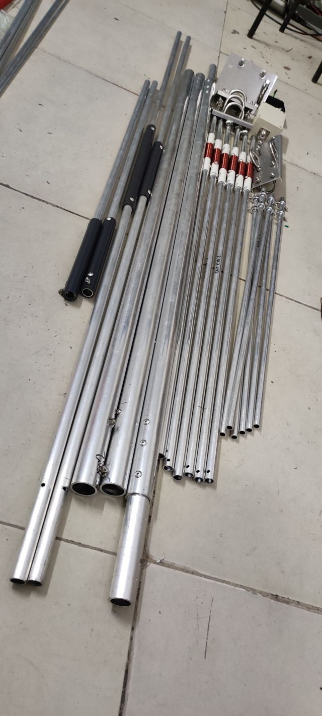

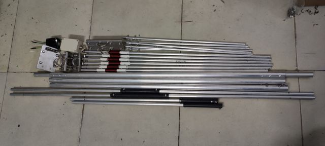

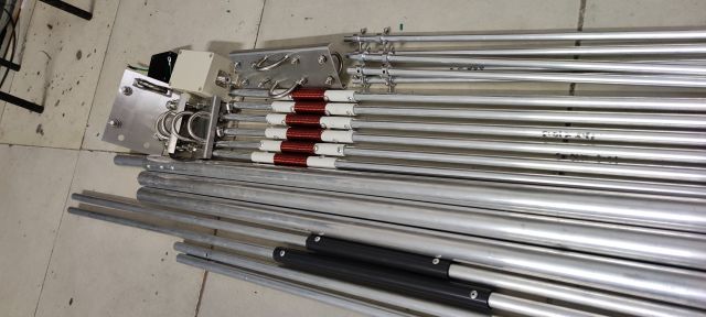

整体做好后大概的样子,加感部分还没完工,拆卸后最长的铝管有一米五,总体重量不重。买一个那种一米五的鱼竿包就可以提走,如下图
