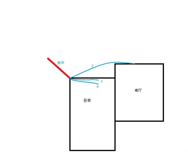

能谐振,喊不通!发射效率差!
我搞了一个阳台天线,用长度3.5米的鱼竿横着伸出,鱼竿中部做了加感线圈,一个中部加感的天线,加了几根地网,谐振点在14兆附近,用天调简单调一下,很容易谐振到14兆。
遇到的问题:我位于陕西西安,使用14.270兆,这个天线目前的状况是接收和发射都不如意。传播比较好的时候,能收到辽宁、成都、广州的台友的信号,信号质量还不错,但是我喊不通,我用20瓦、60瓦都试过,不行,无人应道。多数情况下,传播不特别好,接收比较费劲,发射就更别提了。只是每次呼叫时,本地台友经常给59+的信号报告,和本地台友通联都没有问题。
我琢磨过,虽然中部加感,但是三米多的振子,14兆的1/4波长是5.2米,对于14兆来说,应该不算太差吧。
另一方面,我的地网一共有四根:
1、沿着架设点向下垂了一条3.5米长的10股排线;(示意图是顶视图,所以1没有画出)
2、从天线根部横着拉了一根5米长的铜线,这根线和鱼竿夹角约120度;
3、室内拉了一条3.5米长的10股排线,沿着窗根拉开,窗子有金属防盗网;
4、室内拉了一条3.5米长铜线,沿着窗根拉开,窗子有金属防盗网,这根和3类似;
其中3和4展开的方向和鱼竿成170度夹角,接近于相反方向。
哪位老师能分析一下,我这天线的问题所在,非常感谢!

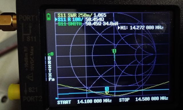

使用LC天调微调后,网分测试如下:

鱼竿天线喊不远很正常,我用10米线做的中部加感鱼竿天线。鱼竿是4.5米的,也是这样。如果有可能看看能不能用鱼竿组成三角天线,这样效果能好一些。

天线的尺寸和效能是相关的, 你这个天线如果去掉加感线圈, 导体长度增加到10米, 那么14兆,21兆的效果应该是不错的,不会出现喊不通的情况,当然,由于尺寸限制, 7兆可能发射效果不好。我的天线就是这样的设置。

估计是发射角度和仰角的问题。

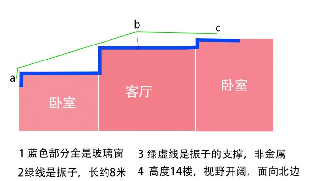

您是说类似于这样吗?在A点馈电,做成端馈

目前是平着伸出去的,鱼竿指向西北角。如果辐射是套在鱼竿上的一个圈圈的话,那辐射方向应该就是西南方向、东北方向。至于仰角,我感觉既然是圈,高低仰角应该都有。不知我的理解对不对

楼主,所有地网都换成5米长的,都放室外,别放室内,另外中部加感要用损耗小的方式或者用电容帽方式,电容帽几乎没有损耗。

因为你的地网分布不是均匀的,所以辐射方向图肯定不是个所谓的球,就算在地面上的垂直天线加上360度均匀的地网辐射方向图都不是球,更不用说你的地网分布了。你参考一个PAC-12天线的架设方式,就明白了。

进一步分析,一是你的地网长度不够,地网分布不均,再一个就是因为馈电点距离楼体很近,地网距离楼体也近,需要更多数量平均分布的地网才行,还是参考PAC-12,你至少得10根以上的地网才行,或者20根以上。
