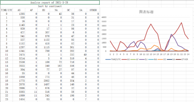

在v0.2版本中,引入了Excel格式的报告文件,报告文件名与文本文件的文件名相同,打开后,第一个工作簿是简单的说明信息,然后其他以日期命名的工作簿分别记载了各种各样的信息内容,比如下面展示的这个:
Analysereport of 2021-3-28
Sort by continent
TIME/UTCASAFEUNAOCSAOTHER
0120500425600
15580083180
2160001700
311430112300
492001718600
542703070600
6541087004700
75270115209500
81152041808200
9128701115036100
1013410799028200
112475031232490
12321403031040
13253011007271000
142033034016255600
15304077279700
16350004400
171089077304800
18177582002035420
19207801497014000
202666167603200
2133831151605800
22199911243019620
2314540830070
SUM
Sort by distance
TIME/UTC<1k1~3k3~5k5~7k7~10k>10kOTHER
0151046144488420
13451104030170
2061041300
33993135221140
406822171002050
502262002625200
62410641157534200
7010343477546200
83680134518928100
92660868269075700
106673454163344800
1122222027417240500
1223627502382802340
1314121002898046730
14117151839888971620
1515235541659270
16034144000
17088020849033200
182615671091466963100
19301726198112263900
20125068251626910
21199303835454231110
22139158315546299130
23134120511578570
SUM

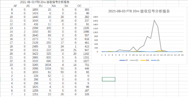

附:用该脚本配合Excel实现的简单接收效果分析。
另:Python真是好 从没摸过python也能在一天之内摸出个小玩具来。

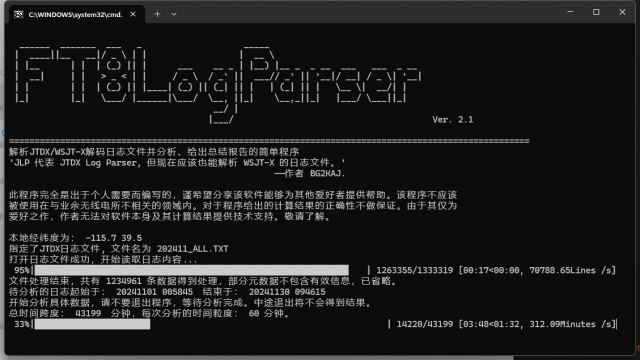

离线bg2kaj
1292
只看该作者 17楼 发表于: 02-11
等啊等,编啊编,JLP2.0……啊不对,现在不只能算JTDX了,应该改个名了!
FT8LogParser 终于快要搞定了!
这次增加了信噪比的统计,优化了操作和显示界面,预计马上……或者不那么马上就能与大家见面了!
老规矩,全开源,随意使用、修改和重构。改的时候记得提一嘴我就行
