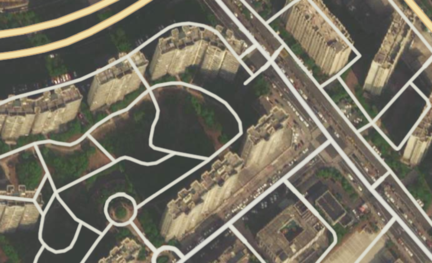

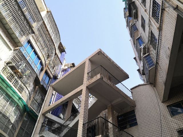

我家住在高层住宅, 离地面72米, 离顶楼有24米,小区是环形的, 窗户朝内, 为装设天线伤透了脑筋。
首先是在33楼天台上装设天线2条, DP和端馈,效果不理想, 分析原因是天台金属护栏太高, 天线犹如装在井里, 除了能FT8联通,其他的都不行。
无奈之下只好试试在自己家阳台上装设端馈天线,买了钓鱼竿,伸出阳台4.5米, 导线有5.5米左右的自然下垂,总长度10米。

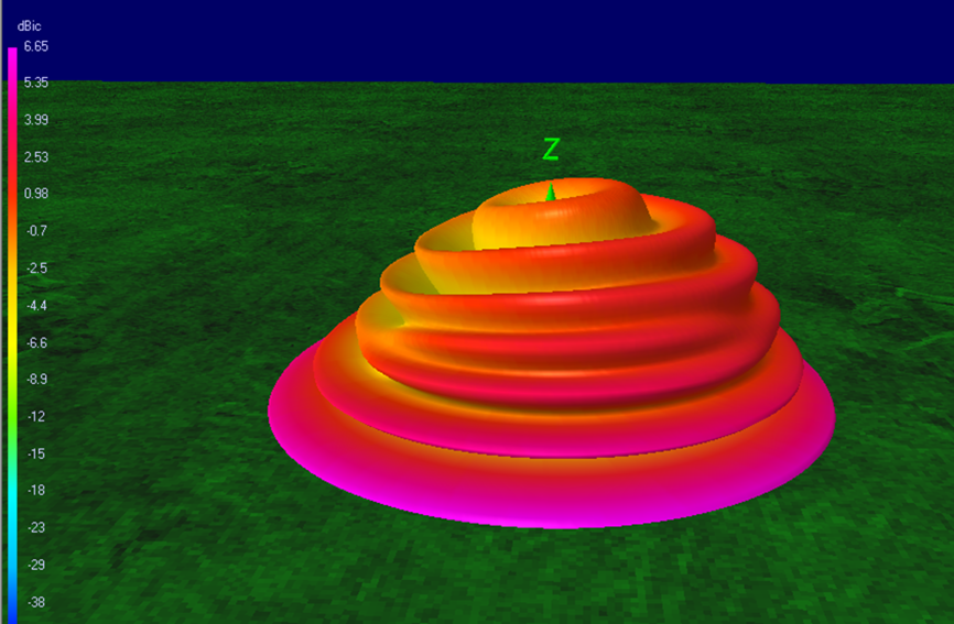

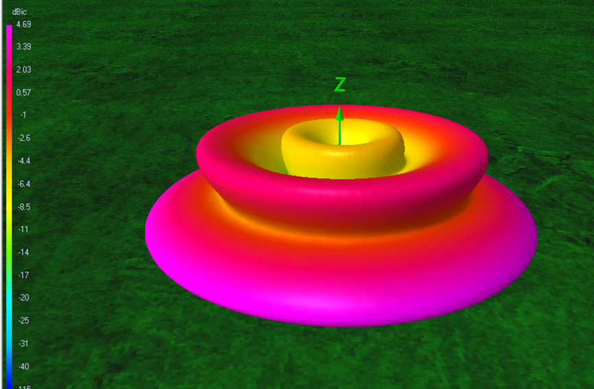

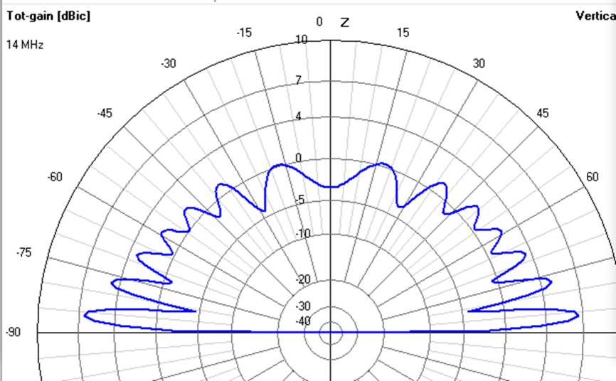

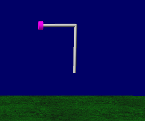

仿真模型:
天线设计用在14兆赫兹, 兼顾21兆.
分析结果还不错, 在14兆, 低角度的辐射挺好, 小区虽然有很多遮挡,但总能漏出去。低角度辐射好天线高度应该是主要原因。
3D辐射图像堆牛粪,

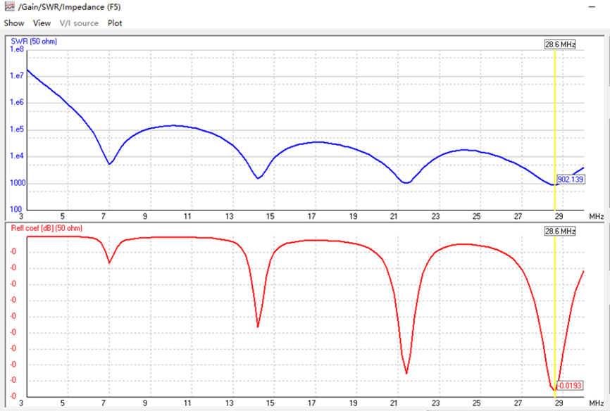

上周六装好, 使用IC705, 功率10W, 当天CW就通到保加利亚, 法国, 国内当然也有, 看来是挺有效果的, 14兆时SWR在1.5以下, 基本不用调整, 21兆天调很容易调整,但在7兆就不能调整到SWR2以下。可以坐在自己家里玩短波了,不用到天台风餐露宿,高兴。

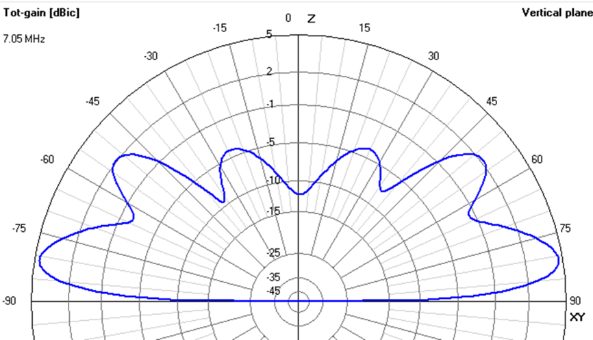

如果不是担心鱼竿承重的问题, 我想加长天线到总长21米, 这样的效果是能兼顾7兆赫兹,
端馈天线确实方便架设, 有机会再试试40米的。
最新进展:
从72米高处向地面斜拉一条20米长度的天线, 与垂直方向呈30度角, 接上49:1巴伦成为40米波段的端馈天线, 同时兼顾20米, 15米和10米波段, 效果非常好。
原来的20米波段鱼竿端馈只能用在20米及以上, 40米波段无论怎样调整发射效果都不好, 从来没通过, 新的40米波段天线在7兆频率上很不错, 先用天线调谐器调整好,然后14,21,28兆频率SWR全都是1.0~1.1 , 非常方便。

房子太高, 总高100米多, 我在72米, 不上不下。 上天台不行,需要很长的传输电缆不说, 天台有近4米的金属护栏,天线也架不到那么高,效果不还还害怕雷击,每次下雨就担心,不是事;  往下只能斜拉天线,但是小区是环形的, 遮挡严重, 总体的效果是打了折扣的, 虽然说半波端馈天线不错。

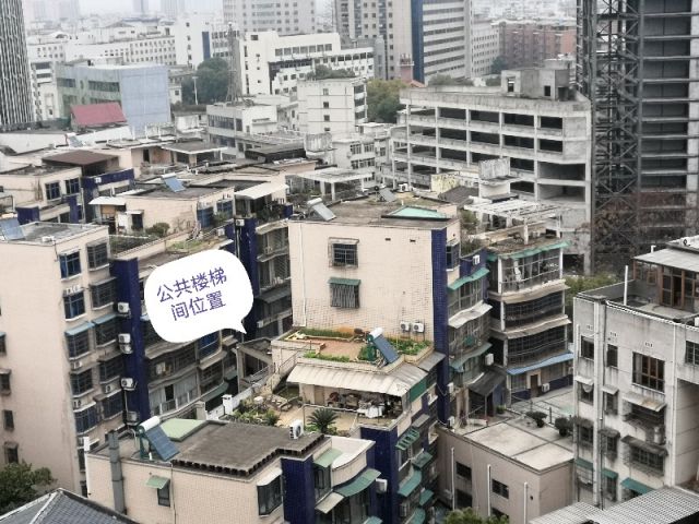

向楼主取经,我目前首要解决的就是天线的架设问题,在两栋楼的之间,有一个公共的楼梯间,那里是最方便架设天线的地方,但是从那个楼梯间到上面的楼顶大概有四层的距离,如果不伸出这个楼梯间的高度的话,架设的天线就没有意义,一直在考虑最佳的方案。

李勃:向楼主取经,我目前首要解决的就是天线的架设问题,在两栋楼的之间,有一个公共的楼梯间,那里是最方便架设天线的地方,但是从那个楼梯间到上面的楼顶大概有四层的距离,如果不伸出这个 .. (2023-04-07 18:00)
住在这样的环境里面确实比较难办, 天线辐射不好不说, 干扰还特别大, 要不有人说,玩业余无线电要从房子开始考虑, 位置,楼层,高度
