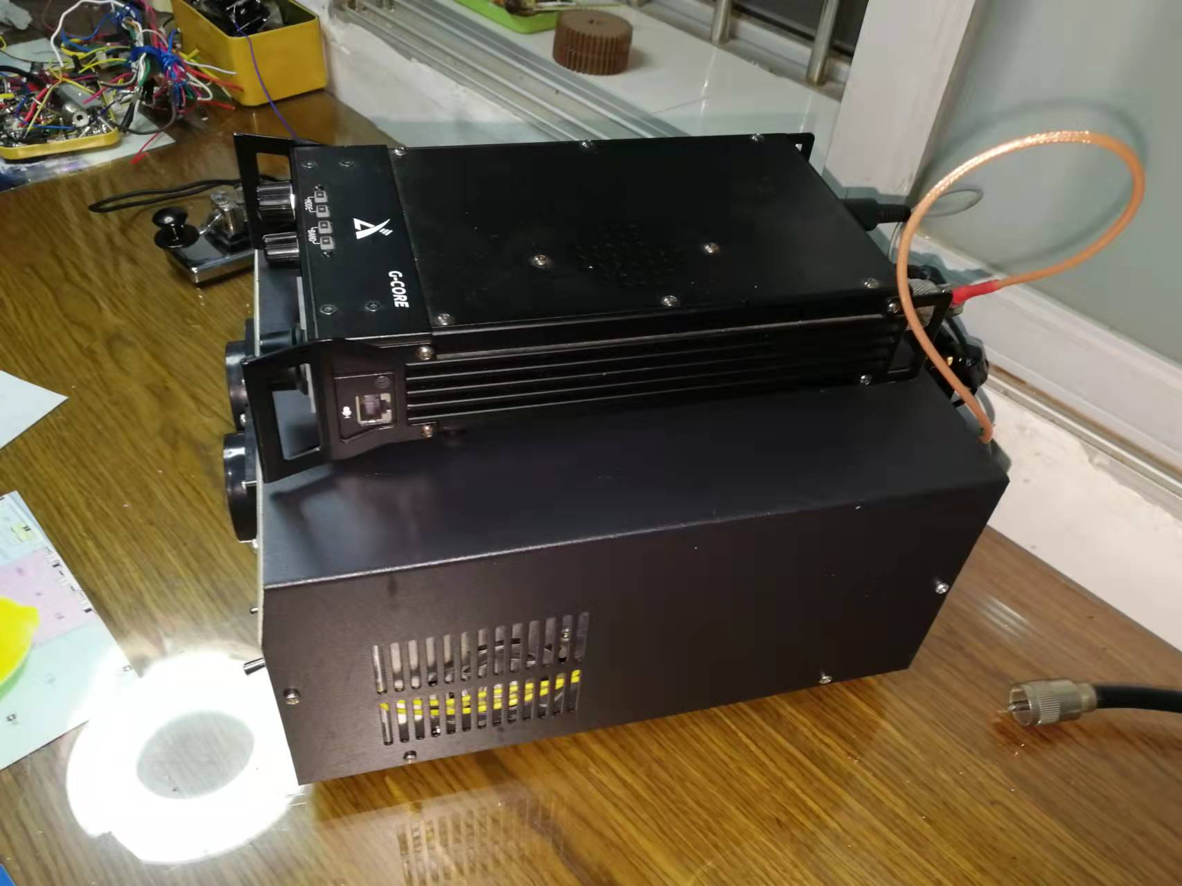

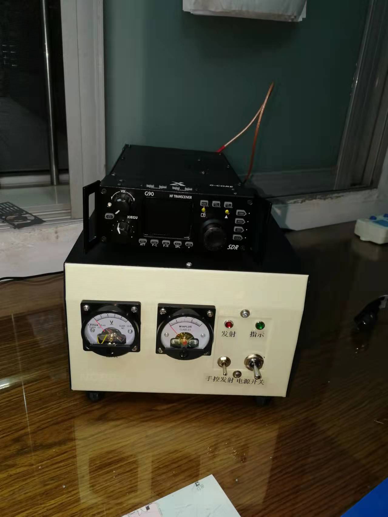

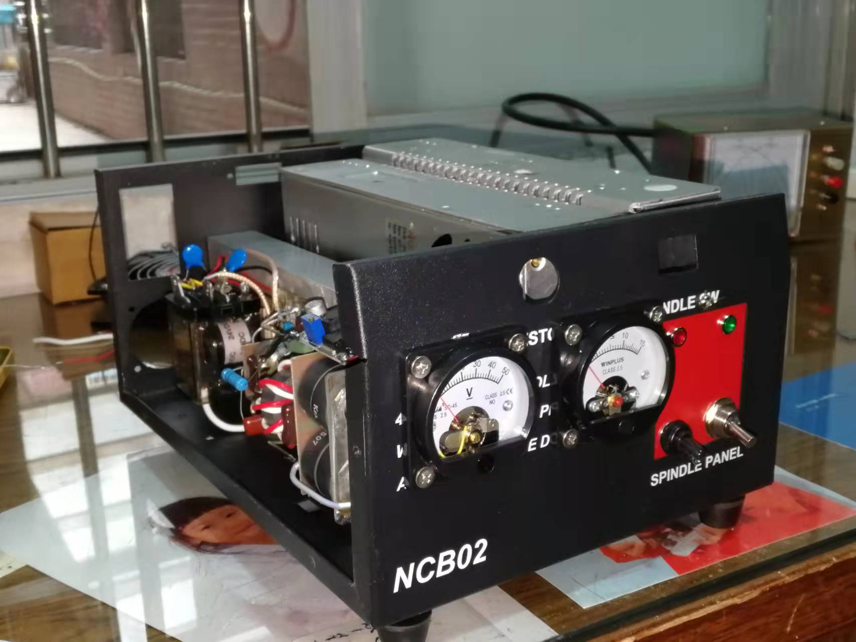

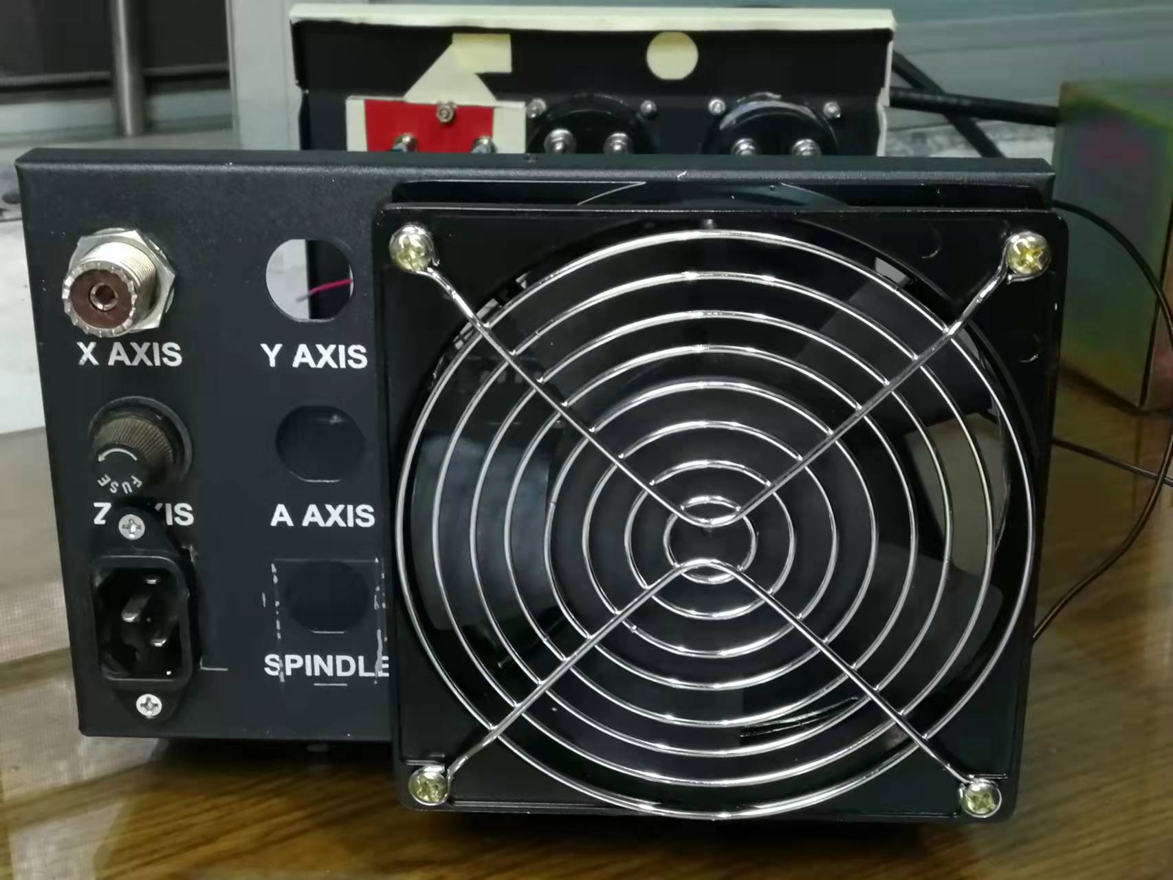

拆了一个48/10的开关电源,利用其的外壳和表头部分,加上一块BA7CN老师以前给我的高频焊机功放板(原来的管子已经被我炸光了,花高价重新在某宝配了)、两个开关电源。组成了一台配合协谷G90S的小功放。由于考虑管子的余量,采取了降压供电。
功放自带电源(含协谷机的供电),输出功率在低波段在280W以上,在高波段大于100W。效果不错。需要看视频可以加微信。不多说了,有图为证:

没看到功率演示。。 能脱壳解密??

[s:1两个开关电源加一个带散热器的焊接板,控制电路是两个继电器。没有什么科技含量哦。
谢谢大家关注!

没配滤波通道吧

是的,功率比较小,在孔雀石上面看带外谐波不多。

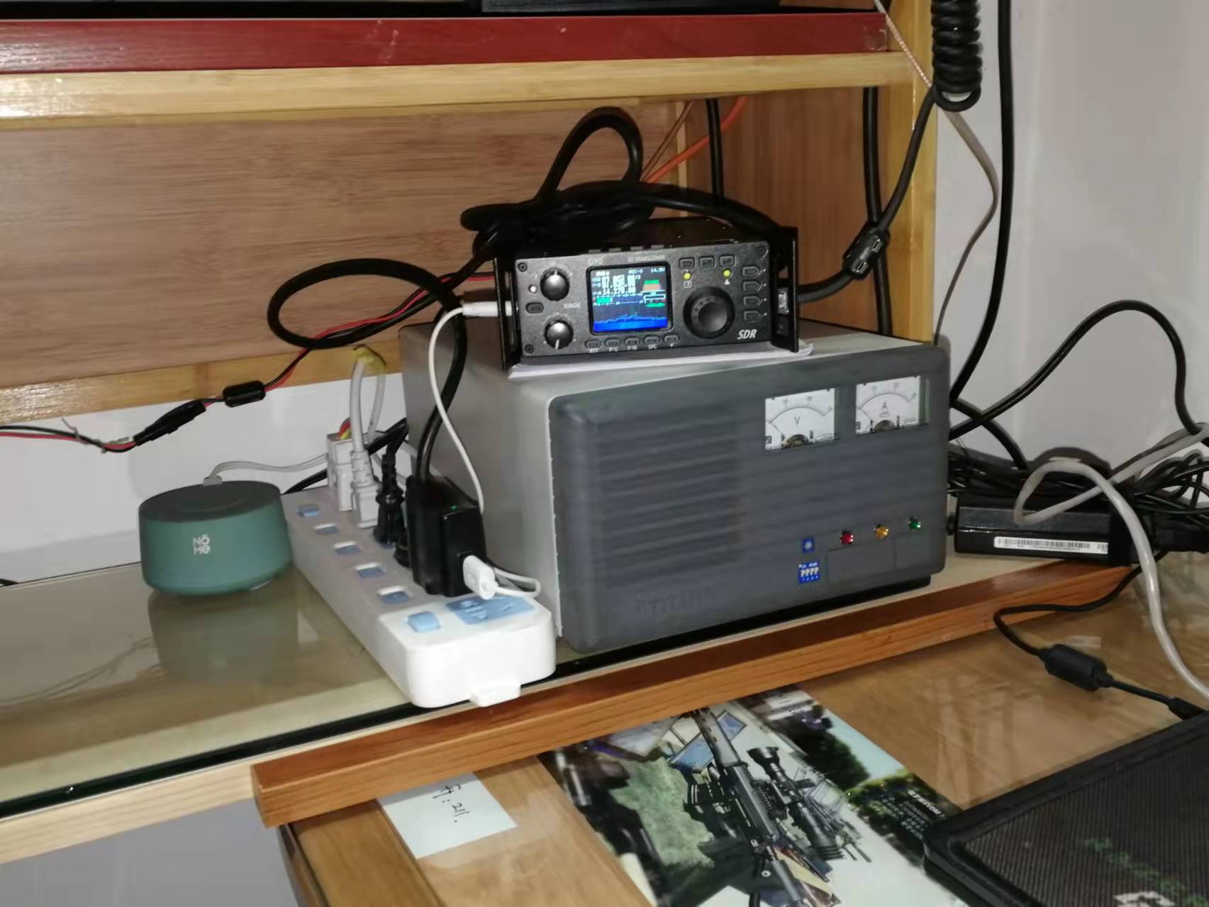

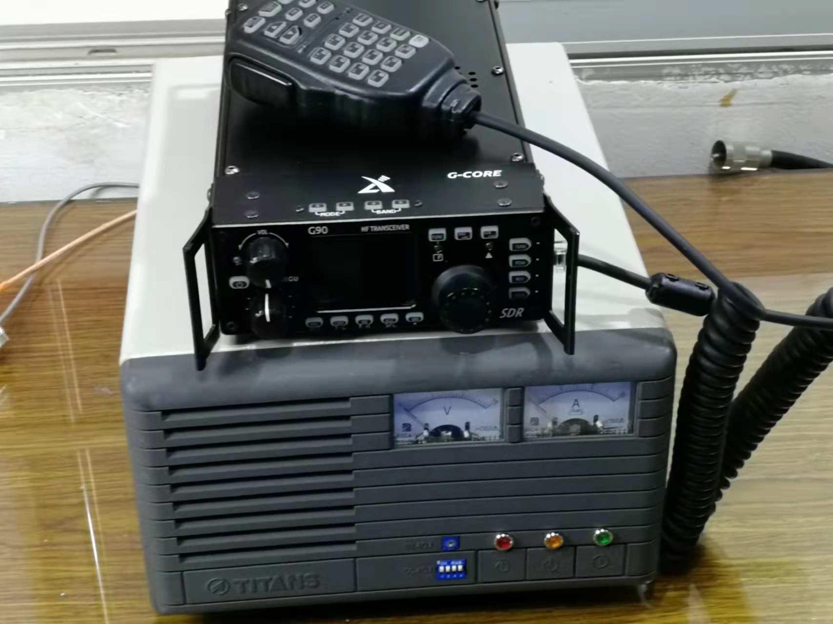

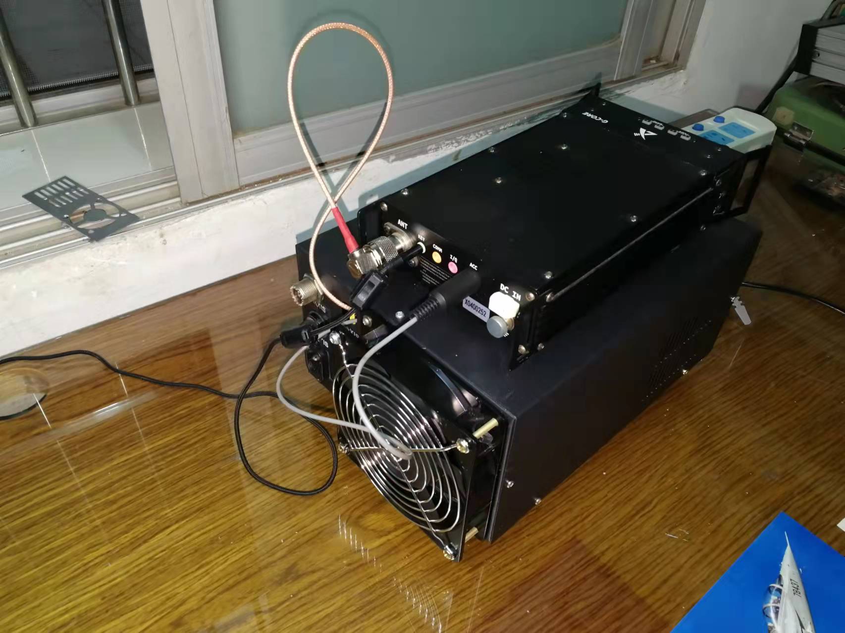

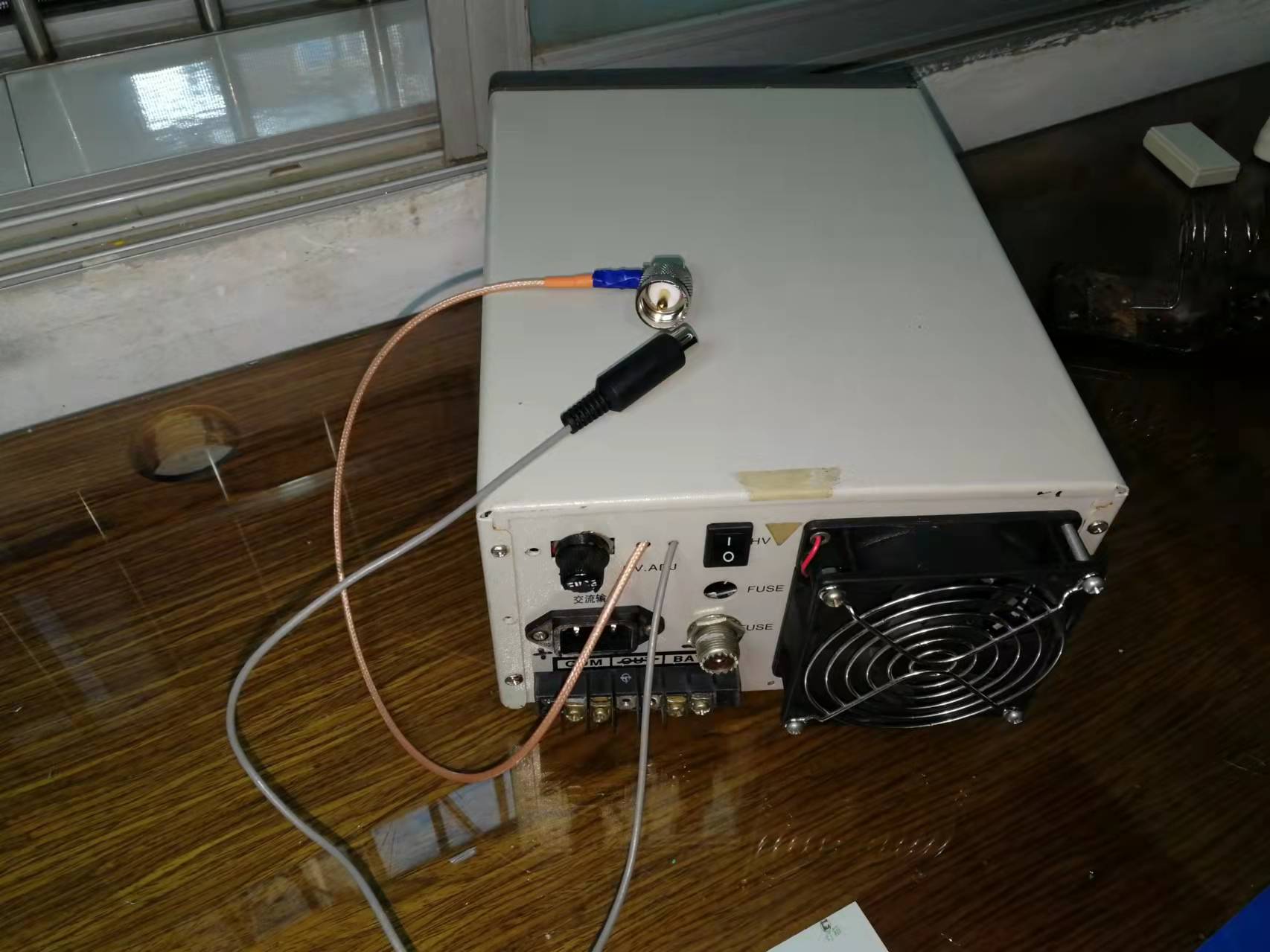

在2021年最后一天,今年DIY的第二台焊接板功放终于完美收工了功率比前面那个要大一些,但是不能给推动级提供电源了。推动级需要自配电源。照片如下:

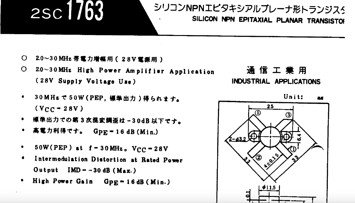

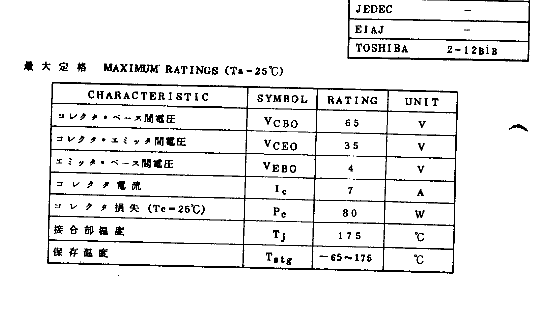

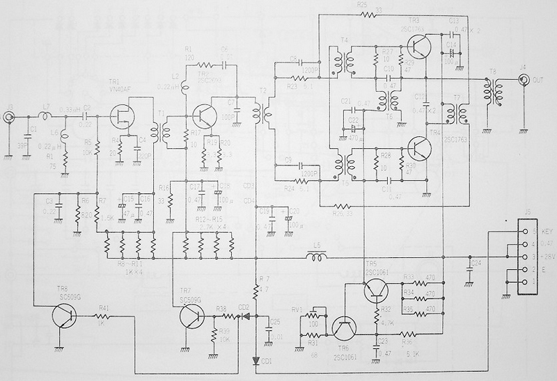

徐老大,帮忙看看这个怎么调整功率大些,原先是因为作为前置将输出功率限制在40W,想改为5W的QRP小电台功放用,

江淮兄新年好!这个小功放的电压是多少啊?我琢磨一下看看。

准备用28V供电,右边的接口有它原电压指示,按照管子的参数,最大也许能到80~100W。

建议加低通滤波器,这样高阶谐波会更低。
