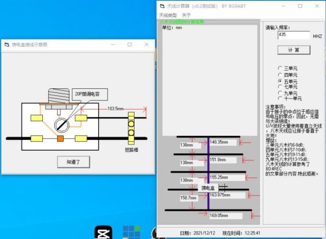

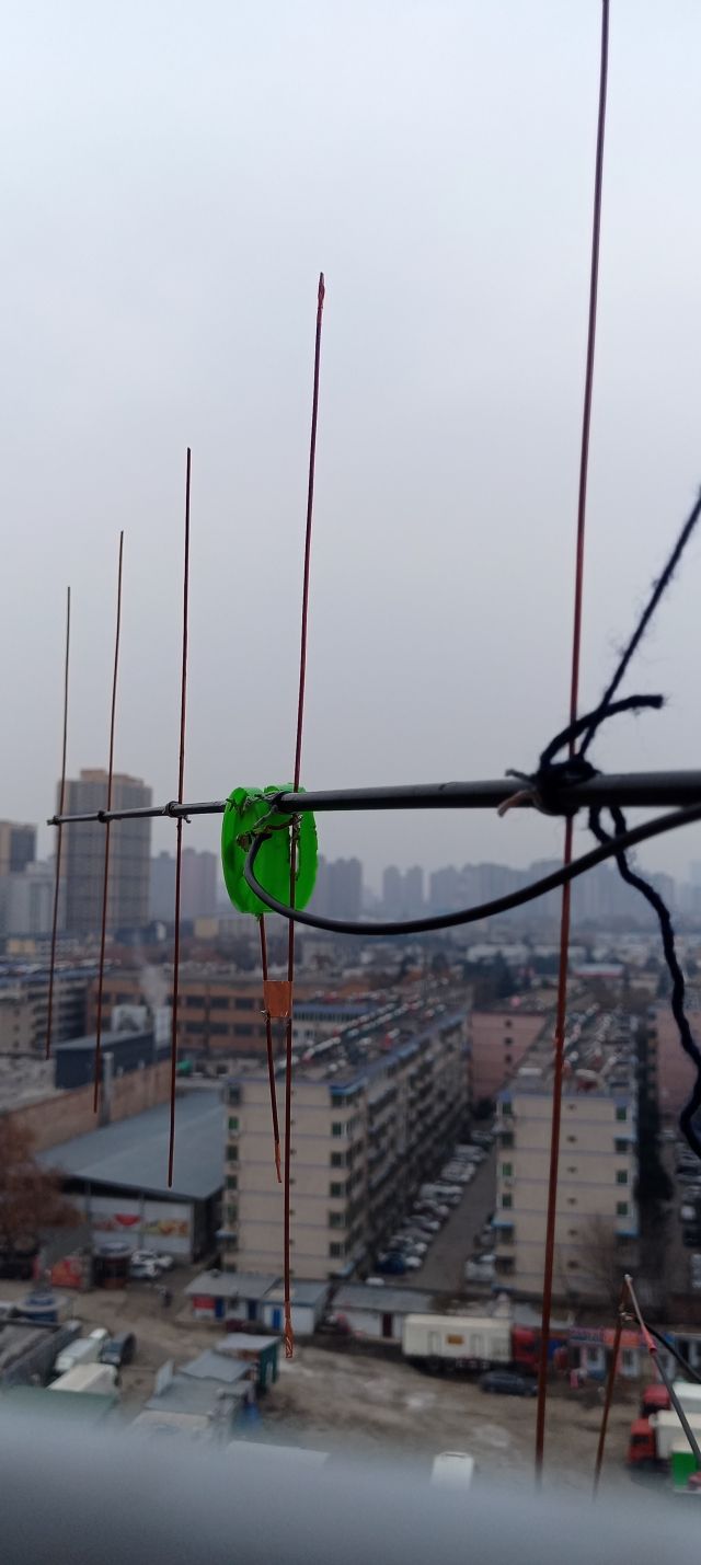

近期封城,在家没事,按照八木计算器给出的参数,做了一个5单元的八木,中心频率435兆。用的1毫米铜丝做的。

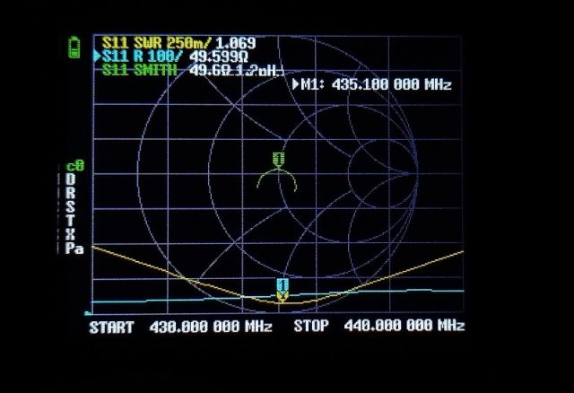

做完测试如图2,可见中心频率到了435,不过带宽不是很理想。

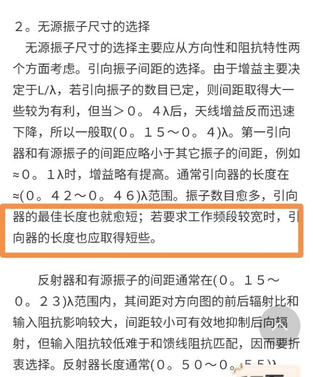

网上找了几个帖子,本来想看看振子直径的内容,结果却看到这样一句话,图3,说是想要带宽宽,可以把引向振子缩短一点。
因为不知原理,所以没有尝试。哪位老师知道这个说法是否靠谱

只看该作者 1楼 发表于: 2021-12-27
直径不够数量来凑,用三根五根并一起试试

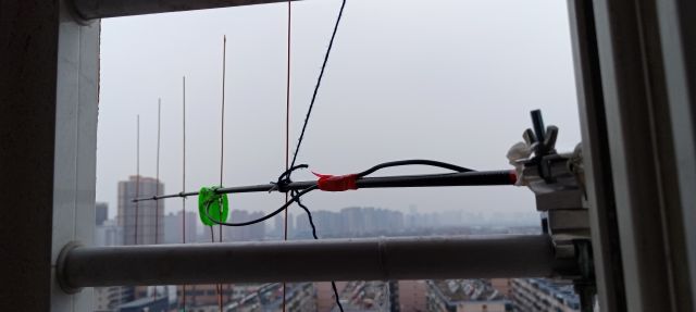

只看该作者 6楼 发表于: 2022-01-04
怎么没有看到巴伦

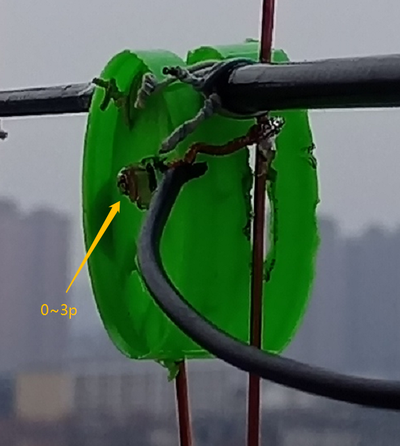

只看该作者 7楼 发表于: 2022-01-04
回 bi4mhd 的帖子
bi4mhd:怎么没有看到巴伦 (2022-01-04 21:58)
这是个U段的八木,通过微调,它的阻抗、谐振都还可以,您说的巴伦,是说这个天线也需要巴伦吗

只看该作者 8楼 发表于: 2022-01-05
刚才仔细看了你的图纸。有个短路夹,我以为没有呢,没有的得加巴伦

只看该作者 9楼 发表于: 2022-01-11
回 bi4mhd 的帖子
bi4mhd:刚才仔细看了你的图纸。有个短路夹,我以为没有呢,没有的得加巴伦 (2022-01-05 22:24)
哦,我最近还一直纠结你说的巴伦呢,我在想是不是要用馈线绕个巴伦,抑制共模电流
