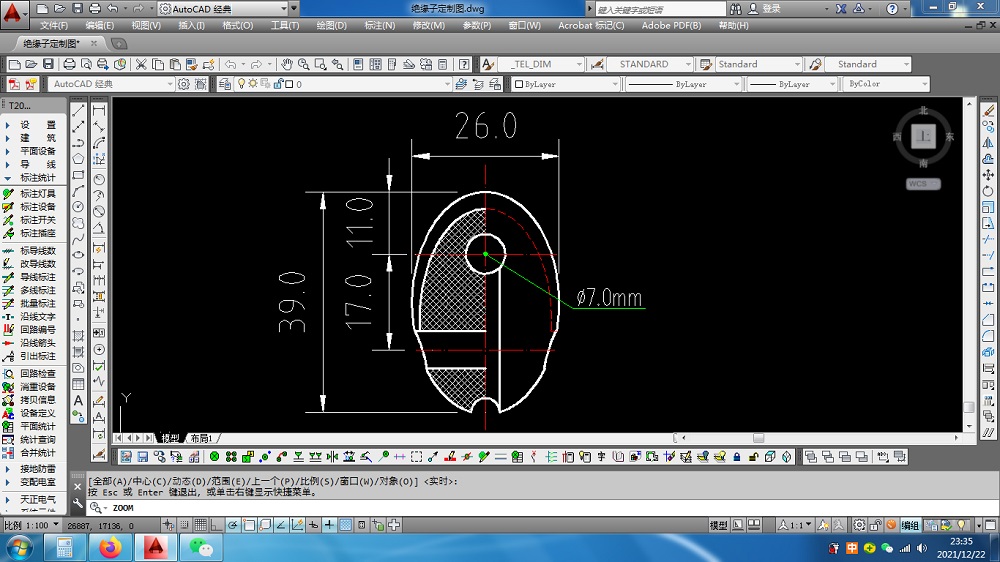

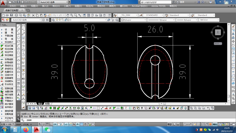

  想找一些小点的瓷质绝缘子做钢丝风绳隔离,搜遍全网无果,都是原来拉电线杆子用的羊蛋这么大的,而且外形是歪瓜裂枣,看着就闹心,这要拉个正V、蛛网天线的自重太大了,风阻也不小,支撑杆不晃绝缘子先晃起来了,查了一些资料,这玩意儿门道还挺深,瓷质不一样,有的是高频瓷,有的是普通瓷,工艺也不一样,模具做出来的规整。
  左思右想,深夜作图,准备定做一批,看有没有朋友也需要这个高频蛋形绝缘子,设计尺寸见图,拉力值在500KN左右,钢丝绳直径范围φ5mm以内,这个直径的钢丝绳拉力值估计也是在这个范围,这玩意得进炼丹炉少了估计人不给做,有一起凑数的吗?

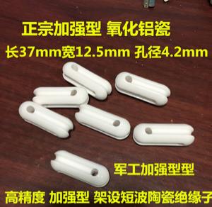

bg7ko:[图片] (2021-12-23 07:23)
这种看着也不错,不知道拉力如何

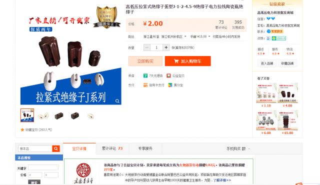

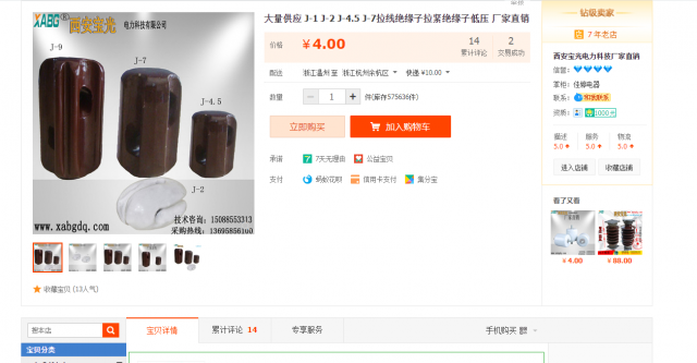

离线bd2dd
1020
只看该作者 6楼 发表于: 2021-12-23
回 bd5ir 的帖子
bd5ir:请问哪里有卖的,给个链接好吗?谢谢! (2021-12-23 10:17)
搜短波绝缘子,一大堆
https://item.taobao.com/item.htm?spm=a230r.1.14.199.7eb53918aD5LSR&id=22138247430&ns=1&abbucket=7#detail
https://item.taobao.com/item.htm?spm=a230r.1.14.37.7eb53918aD5LSR&id=524270052035&ns=1&abbucket=7#detail

这几家我都问了,没有我想要的样式啊,这些都不是高频瓷而且太大
[ 此帖被bh3eqb在2021-12-23 15:20重新编辑 ]

楼主好!
能在短波波段使用的高频陶瓷绝缘子,淘宝网是有的。
买过几个蛋形的。(用它固定端馈天线振子的末端,它的自重较大,能减少振子下垂的幅度。)
还有一种,用来隔离振子和拉绳。
几年中,遇到几次大雨天,专门试验过,5--40瓦功率,驻波稳定,不影响通联。
也许,千瓦级别的发射功率,对高频绝缘子的要求,更高吧……(我没有测试过。)

只看该作者 12楼 发表于: 2021-12-23
另外,为了避免天线振子受到强大拉力的时候,出现意外。(例如:树干倒伏,压在天线振子上。)
我在天线振子上,串联了保险扣。当天线振子上的拉力,突然巨大的时候,保险扣会断开。
保险扣,是用直径1.6毫米铜丝制作的。它的抗拉强度,应该是低于直径2毫米的304不锈钢钢丝绳的。
也能减少天线振子,陶瓷绝缘子,遇到强力被损坏的可能性。

感谢您的耐心回复和指导,我图中设计的这个尺寸的高频绝缘子确实不好找,做这个的主要目的用于支撑杆钢丝风绳的隔离,或者作为40米八木天线的振子斜拉风绳隔离,以免对天线产生干扰。如果是端馈天线我一般选用绝缘胶木来做隔离。
考虑到陶瓷断裂导致的飞溅问题,不放心用这种骨头状绝缘子,故采用嵌套方式来隔离风绳,这样陶瓷断裂之后不至于直接甩出去。对于您图中展示的骨头状绝缘子,中间加2.5mm²铜线保险的方式很不错,学习了!

前天,我又买了10个骨头样子的高频陶瓷绝缘子,打算天气好的时候,用304不锈钢钢丝绳架设Lazy H天线。
我觉得,高频陶瓷绝缘子没必要专门设计和定制。
高频陶瓷绝缘子的规格很多,采购合适的就可以了。
特别设计和定制的,还要进行各种检验和测试,在定制数量不多的情况下,费用太高。
中国是生产陶瓷的大国,各种瓷的产品,规格很多……

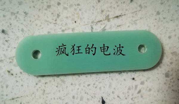

只看该作者 17楼 发表于: 2021-12-24
端馈用水绿环氧树脂绝缘片

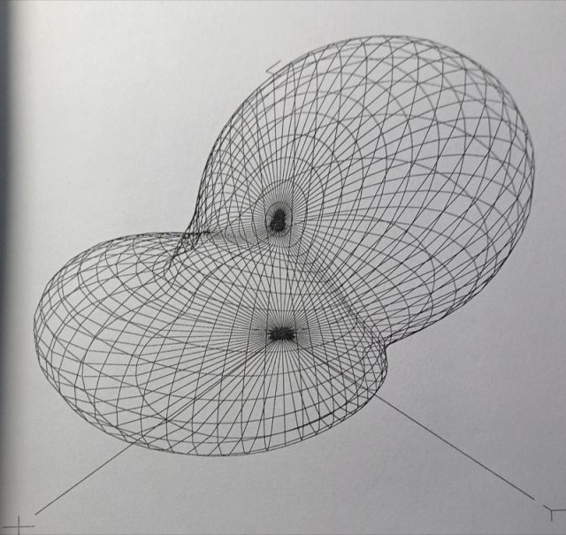

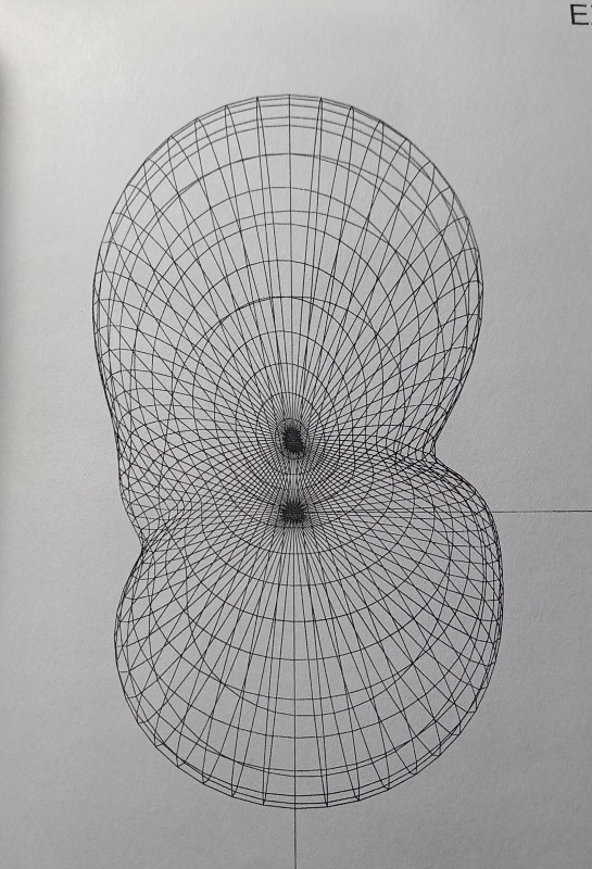

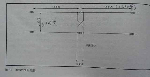

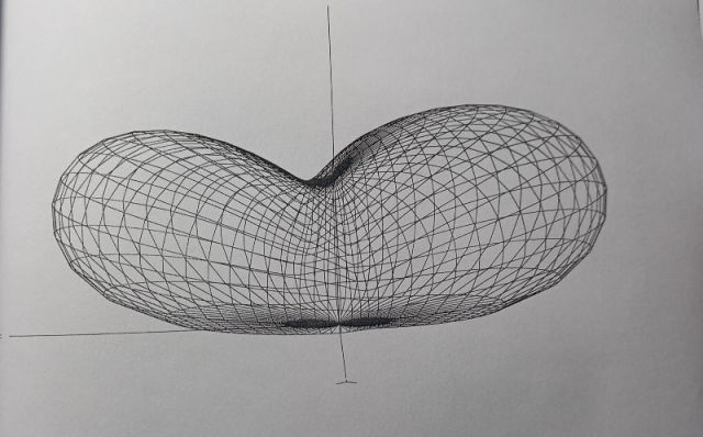

@bh3eqb
关于Lazy H,《经典线天线设计》书中有介绍的。
我用EZNEC软件,根据我的架设环境,模拟了一下。
在7兆的模拟效果,好像还行……
不知道实际情况咋样?
天气暖和的时候,试试……

回 bd4lb 的帖子
bd4lb:@bh3eqb
在7兆的模拟效果,好像还行……
不知道实际情况咋样?
....... (2021-12-24 13:19)
看图仰角很小啊
