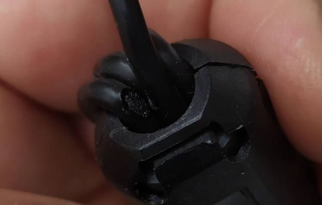

请大家看一下这是怎么回事?馈线外皮烧熔了

这是楼顶鱼竿天线引下后的室内馈线,为防止外皮发射,在磁环上绕了几圈,今天无意中发现两匝接触处外皮烧熔了,不知什么原因?

可能算是存在外部磁场时屏蔽层感应出大电流叠加局部弯折以及应力无法释放的复杂工况,换一个大的磁芯没那么容易化

楼主一般通联时,使用多大的发射功率?
如果这样的电流和电压加持在自己头顶上的话,头顶上的毛毛都会烧焦了!

从熔化的位置看,不像是磁环发热引起的,位置在线圈首位接触的位置,突然想到这个天线可能受过雷击,或者感应或较大的雷电流,在线圈位置产生了很高的电压将绝缘击穿并熔化

馈线折弯是有直径要求的,弯得越厉害损耗越大。
你这样绕馈线,大部分的功率都在折弯处损耗变成热量,肯定会熔掉。
通信施工里面,馈线是很忌讳折弯的,都尽量拉直。
你这太狠了,100W进去,还有10W出来吗?

可能 磁通量大高会发热
