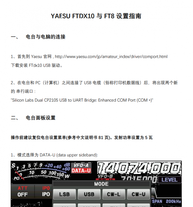

YAESU FTDX10 与 FT8 设置指南
可喜的看到,近期八重洲和ICOM新款机器都增加了FT8预设配置,方便大家在不同模式下的快速切换,同时也给出了说明书!
YAESU FTDX-10 FT8设置指南.pdf (407 K) 下载次数:334
八重洲官方关于FT8预设配置说明
下载
