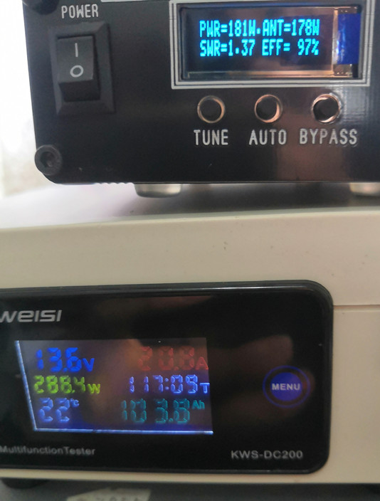

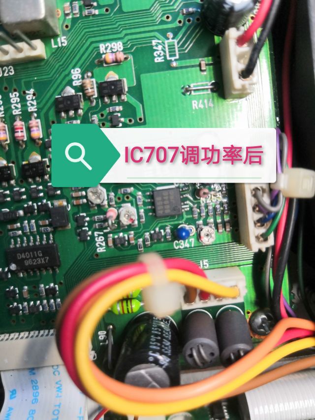

      我的IC707,最好时功率到过90W,有时80多,经常是60、70多,驻波都还是都在1.10多或1.20多,最多到1.30多,再大我也不发射了,不管是在楼上山上,功率始终上不去,好像线也够粗,保险还是30A的呢!在网上做了功课,包括在本论坛仔细反复研读大虾们的发帖、讨论包括辩论,最后决定开始试试,刚开始能调到120W这样,后面是越调越小呀!最后经过不懈的努力,终于调好了!感谢伟大的哈罗CQ!感谢伟大的中国业余无线电爱好者们!
      R276要顺时针调,R285自动功率电位器要逆时针调(说明书又说是顺时针最大你们自己试吧!),你要是都顺时针或是都反顺时针就有你调的。
      这只是测试研究!大人做事自己负责!

BG5DUT:我那时候ic-725a发射是20A电流 100W
 (2021-12-03 08:32)
180瓦至少应该到25A吧

你这功率表有问题,虚高。725A调到120瓦————130瓦是可以的,电流20左右也对。但是调到181瓦是不可能的,尤其是电流显示20A哈哈,曝光一下你那个功率表的型号,让大家长点记心。

bg3xx:你这功率表有问题,虚高。725A调到120瓦————130瓦是可以的,电流20左右也对。但是调到181瓦是不可能的,尤其是电流显示20A哈哈,曝光一下你那个功率表的型号,让大家长点记心。 (2021-12-03 12:37)
这是天调不是功率表.这个估计不是虚高。因为725A拧到低最小不到5W对吧,那时就是这样显示几瓦不到,说虚高那不是0瓦了?

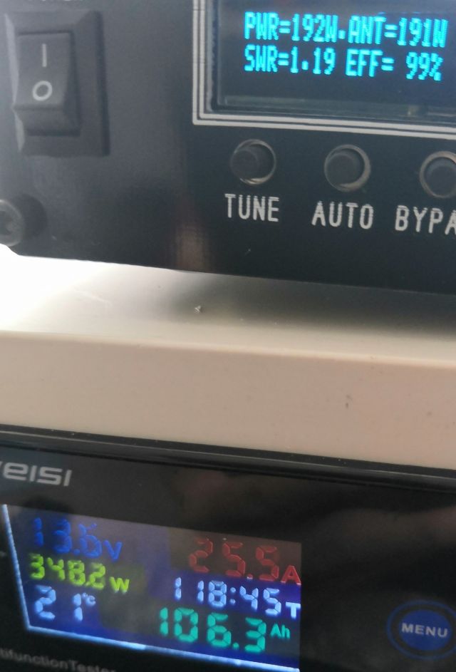

离线bg7rff
2989
只看该作者 5楼 发表于: 2021-12-03
按我电源上显示的总功耗除2也有144瓦了。

不可能这么大,说明你的天调上功率显示线性不好

综测我也有,725A我也有,电源也有,20A是不可能180W的
