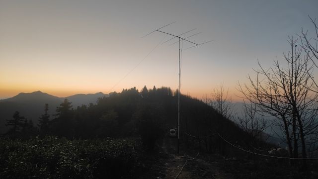

天线配置:
10米:BG5EHX 快装4单元
15米:BG5EHX 快装4单元
20米:BG5EHX 快装3单元
40米:BH4RNX 铝管水平DP
80米:水平DP
低波段天线:端馈
由于俱乐部成员工作特别繁忙,到最后一周才确定上林场,就是去年10月去的那个山顶。
考虑到只有一天的时间架设天线,我们决定把天线工作量尽量简化,20米放弃5单元,改为3单元。40米天线还在基地的升降杆上面,完全没有时间去拆下来并且带去林场安装,所幸南京的BH4RNX快递过来一幅铝管DP,这是一幅两单元八木的有源振子,这样子就导致南京团队在比赛中没有一幅像样的40米天线,感谢对BD7DT的支持。
周四在基地完成装车后,天黑之前到了林场山顶,完成卸货后睡下。
周五是非常的忙,而且还下起了雨,幸好用了简化版的天线方案,大概到晚上10点,我们完成了天线架设和电台室布置。
比赛期间,高波段传播不错,10米开通了欧洲,但是10米天线弱,我们工作的时间不长。晚上的40米,底噪很高,OC也不知道跑哪里了。由于功率原因,没法主叫,晚上通联比较艰苦。

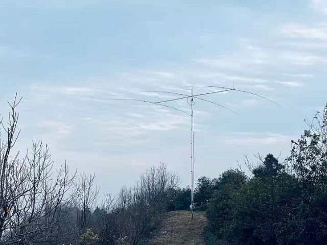

天线配置:
10米:BG5EHX 快装4单元
15米:BG5EHX 快装4单元
20米:BG5EHX 快装5单元
40米:BG5EHX 快装加感3单元
80米:水平DP
160米:倒L
辅助天线端馈
SSB比赛结束后,我们就开始规划CW比赛,决定依然上林场,并且邀请了BA4MY
周三在基地完成40米三单元拆除,深夜到达林场山顶。

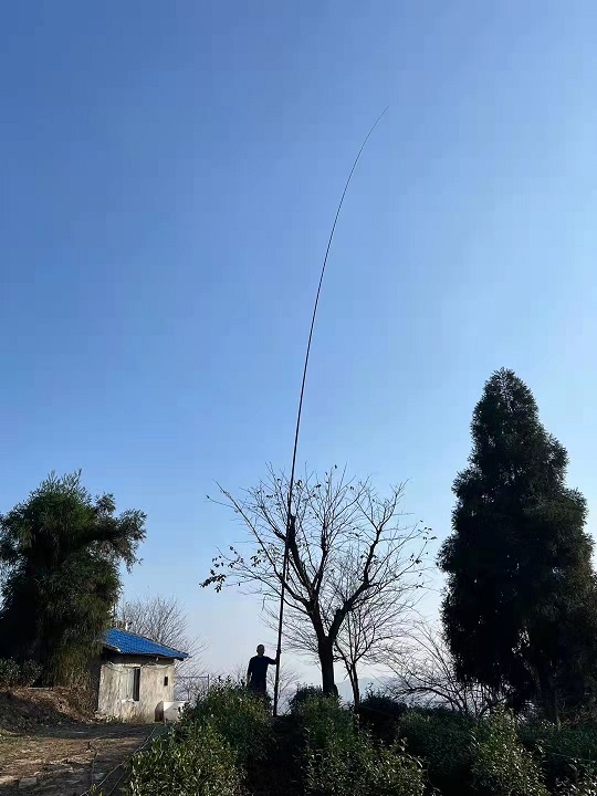

相比10月,我们在20米和40米都加强了。20米天线,使用了5单元,是由新老两三幅快装振子拼装,完全没办法按管径数据安装,每个单元左右振子管径都不对称,这也是没有办法的事情了。80DP的馈电巴伦装在20米天线的升降杆上面,20米主叫结束后,用滑轮把巴伦拉上去,早上再降下来,说是水平DP,其实一点都不平,高点和低点估计相差超过三米。我们的天线,只要驻波正常能发射就行,至于阻抗指标是没有办法去考虑的。160米用一根18米鱼竿靠在一棵树上面立起来,利用10米天线的升降杆,拉成了倒L形状,4根悬空地网,驻波2以上,不管了,至少还能发射。
天公作美,周五晚上10点多我们完成了大部分天线的安装。160米在周六下午花了20分钟就轻松架设好了。
