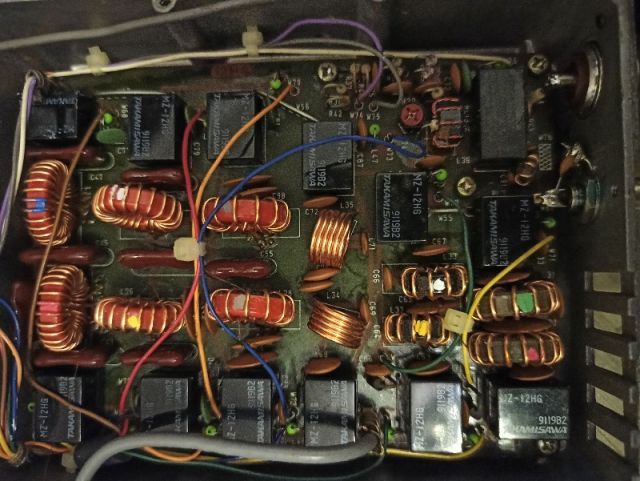

以前经常在发射后出现无接收现象,多按几下ptt能恢复,现在彻底粘连了,各位老师,有没有什么简单的处理方法?谢谢。
拆换太麻烦了。

打磨触点也需要拆继电器,与其拆下来,倒不如换新。触点的镀层一旦损坏,打磨后也坚持不了多久。

谢谢bg3xx老师,昨天晚上还是硬着头皮把继电器换了,型号是nr-hd-6v,买不到新的,仍然是拆机件,换上后切换倒是正常了,不过发现新问题,在7兆波段一切正常,但14兆波段信号比较弱,有时无信号,还没有想明白是怎么回事。

拆下的继电器测试确实粘连很牢固,摔打都不能复位,空了拆开看看。
现在的状况估计是换上的继电器性能也不太良好,但是为什么跟频率有关?没想明白。
nr-hd-6V买不到全新的,但nr-hd-5V可以买到全新的,这个继电器是靠T8电压驱动,估计nr-hd-5V可以用,实在不行再换

继电器损坏一般都是过流发热或者触点高阻发热甚至打火导致触点高温粘连或者火花粘连,时间长了以后会因为整体发热严重导致塑料骨架变形引起电磁铁衔铁支架受卡而不能正常复位。冷却后塑料骨架变形,变硬,所以你摔打也不行。应该是使用时高驻波导致大电流或者是调大功率使用使触点电流超过额定电流或者机器受潮后直接发射导致损坏。

个人看法可以用参数接近的欧姆龙继电器代换,引脚位置不对可以用软线处理。

折腾了一晚上,大概摸索出来一点规律,可能接近找到原因了,很可能跟S表有关,首先我一直不解的不同频段的差异,实际是错觉,底噪并不是跟频率有关而是跟模式有关。另外S表的读数虽然很低,但噪音并不小(跟另一台短波机比较),当S表读数接近0时,机器会自动关闭音量。而14兆波段底噪本来就小,这种情况很容易达到0,于是出现无声的现象,只要我调小射频增益,S表的读数就会增加,机器就可以持续工作。

IC725有一个10DB的增益开关,就是为这种不一致的接收灵敏度设计的。

谢谢BG3XX老师指点,重新校准了一下S表,其实也不叫校准,把校准S表的两个电位器摆中,现在一切正常,换上的继电器也很稳定。
