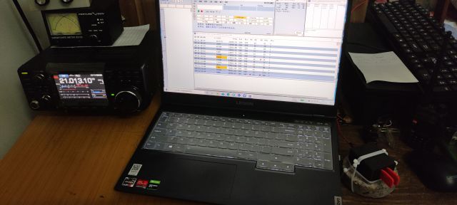

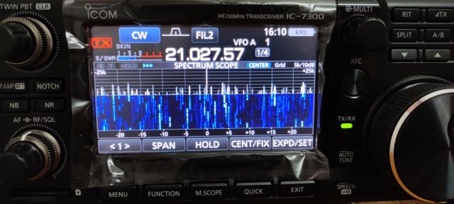

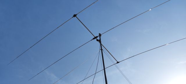

   这次的比赛,15米波段一样相当给力,满屏幕的信号。用的设备天馈分别是IC-7300,DIY的三单元八木天线,功率100w。单人15米单波段模式,就我这天线,全波段是不可能的了,亏死的。比赛的时间只能从星期六的中午开始,上午有事要回学校一趟,所以就少了上午开始的那场,这次的情况是这样的,上午只有JA,欧洲几乎听不见,要等到下午三点多,把八木转过去才有,总分和个数,JA和欧洲大家都是一半一半,JA还是多些。原本以为DIY的八木没有多大威力,但出乎意料,整一个比赛过程扫地次数不多,都以摆摊为主。上午摆摊JA方向,数量多,有堆叠现象,一个通完,过一两分钟又来一个。好戏还在后头,到了下午三点多,基本上JA台能听到的都通过了,这时果断旋转八木方向,对着欧洲。一转过来呀,那信号可是多的多,满屏幕都是,当时拍了一张指向欧洲方向,接收顶峰时的信号图片。见缝插针,找到一点没人的频点摆摊,不到两分钟,欧洲台开始围攻,平均一分钟能有三个或三个以上的信号过来,堆叠严重,这种感觉太爽了,有点像大台的感觉,整一下午,屁股都是粘着凳子走不开,屁股快麻了,哈哈。到了晚上八点半过后,传播基本上没了,明天早上又转回JA方向,下午继续欧洲,轮番上阵。

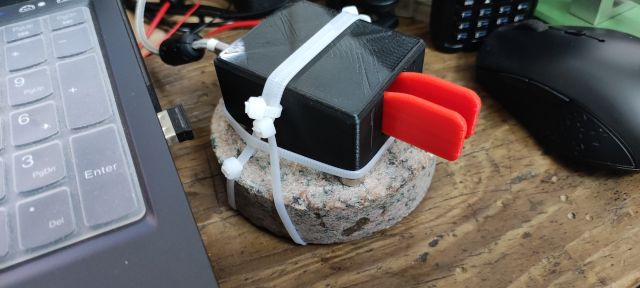

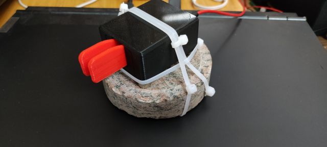

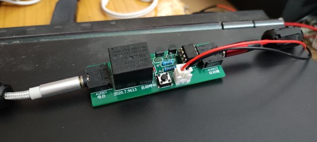

   部分辅助设备的情况,考虑到如果全电脑操作的话,出现一些呼号发错,那么可以加一路自动键作为保障,但是N1MM控制电台拍发是要求电台是手键模式下,如果手键回复的话,太慢了。当然自动键比较好些,于是做了一个转自动键模块,方便转换。自动键是3D打印的,键体轻,拍发不方便,后来找了一块垫花盆的石头来配重,完美解决,其他的辅助设备就没什么了
  回过头来总结下,八木效果不是吹的,通联的个数比预期的要好,但是分数比较少,因为大部分都是JA台为多,JA的分只有1分欧洲的3分,在同一通联个数下,别人的分数要比我高得多,系数分很重要,下一次的大型比赛,要制定好一番计划,看好时段,选择当前合适的方向。多多学习那些大佬们的技术,经验。充实自己,弥补不足之处。方能运筹帷幄,决胜千里,哈哈,虽然这副八木天线,受地方的限制,主梁改为缩短型,但效果一点都不差,各位如果也是受地方限制的,也可考虑这样尺寸的八木哦,会给你带来意想不到的效果。

感兴趣这个自动转手动模块,麻烦介绍下,也正为这个问题发愁呢

虽然ctrl+k 可以调出字符拍发窗口,但是确实还是用个键方便。
同好奇这个模块

转换电路感兴趣

7300 的usb线可以用m1mm 自动呼叫,另外的key口可以设置为自动键或者手键独立的,为啥弄了个转换器呢?

是可以这样,但是没有提前准备好

自动拍发只能再7300里设置为直键才行,不能和自动键混用样

祝贺!
石头底座的自动电键,印象深刻!

回 bh8esr 的帖子
bh8esr:自动拍发只能再7300里设置为直键才行,不能和自动键混用样 (2021-11-29 12:03)
不会呀,我的ICOM 7300 一直是自动建模式,但是usb线连接n1mm 也正常用,昨天比赛也用了7300的。那个USB 的 DTR 设置不受电键模式影响。

哦 我们情况不一样 为了更好的监控频谱,我的7300和sdrV3联动共享了端口,所以不能再用原USB控制拍发了,只能单独再用了拍发线,所以才会出现这个情况。

bh8esr:哦 我们情况不一样 为了更好的监控频谱,我的7300和sdrV3联动共享了端口,所以不能再用原USB控制拍发了,只能单独再用了拍发线,所以才会出现这个情况。 (2021-11-29 15:37)
你迫切需要一台 FlexRadio 呀,多少个口都能虚拟出来,这次尝鲜了一下,久久不能忘怀。

这个天线有diy的资料吗?谢谢!
