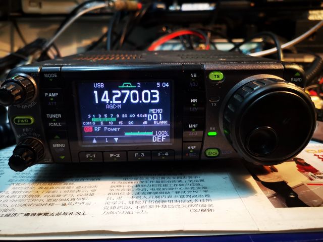

朋友有一台IC7000,上月比赛时,在山顶车上放了一晚上,下山后就不能开机了。
回来后,接上电源, 果然没有一点点电流,按照经验, 先查前面的5A保险丝,看看有没有奇迹出现
当然,现实是残酷的,保险丝完好。只能拆机检测,这台机里面满是灰尘,平常事装到农民兜上跑工地的。
估计是里面的灰尘吸满潮气后,导致哪个位置短路烧断了。

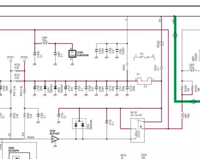

查看电路方框图,13.8V接入后,一路进入PA板,一路经过保险丝进入CPU板,标号为HV 。HV由PA板 经
插座J2204,过连接排线进入CPU 板J2251插座,主板走线后经过J701再进入DSP 板, HV 会在IC1251产生
CPU 的工作电压H3V,再经过插座回到CPU 板供CPU 工作。
假如IC7000上一次关机时,没有按POW 键,直接关机的话,CPU产生POWS信号通过Q700 对总继电器RL701触发一次,
接通整个电路开机。
理顺了思路, 通电直接测量Q700, 按开机键, 果然没有信号, 这样的话, 要么CPU 没有输出POWS, 要么CPU 没有工作电压,

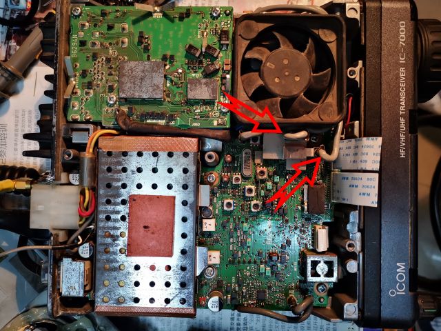

果断测量板上来的J2004的11脚HV , 是有13.8V, 跑线路到了J2251 ,没有了13.8V, 肯定是CPU 板这一段路断线了, 跟着版图,
慢慢看,果然咋5A保险丝下面发现一堆尘土,扫干净后,发现了断线点,估计是进了水汽后打火烧断了。
连接后, 开机正常了。

这部机器交到我手上之后,经过测试,所有频段所有模式的接收灵敏度都非常之低,要输入-25dBm机器才有S3的场强指示,但是PRE和ATT功能是正常的,各模式的解调功能都是正常的。所有频段所有模式的发射都没有功率输出,但是在UHF频段的FM模式发射时,用另一部UHF的对讲机天线贴近机壳时,能收到很微弱的信号(微弱到若有若无的状态)。
从这样的故障现象,以多年的临床经验判断,这极有可能是某一级的混频本振信号没有了,使机器的混频增益变得很低所致。
从这款机器的框图可见,这款机器所有的中频通道都是收发共用的,也就是说,只要修好发射功能或接收功能的故障,机器的接收或发射的故障也就迎刃而解了。因为发射时从前级到后级,其电平是由弱变强的过程,因此很容易通过电平测试就能确定故障所在,所以拟先维修发射功能。
把机器的机壳拆下来,正准备接仪器测试主板发射的输出电平时,突然发现主板RF输出端子J101应该是接到功放板的,怎么会通向DDS板?唯恐自己老人痴呆症记错,马上对照一遍图纸。
即刻就发现问题所在了——原来BD7IS把RF输出端子的接线和旁边第一本振输入端子J401的接线掉反了——即把原来接功放板的引线P101接到了第一本振输入端J401上,而把从DDS输出的第一本振信号接线P4接到了RF输出端子J101上了。
明白经纬之后,马上把两条线顺一下然后对调插好,重新开机测试。
发现所有频段的发射已经有功率输出了,所有频段所有模式接收灵敏度也基本正常了。

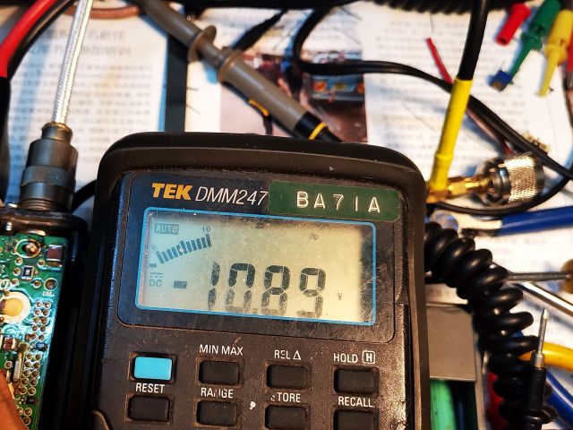

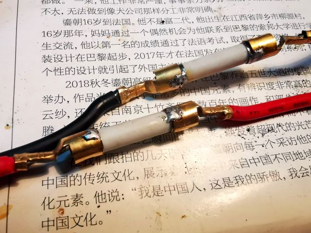

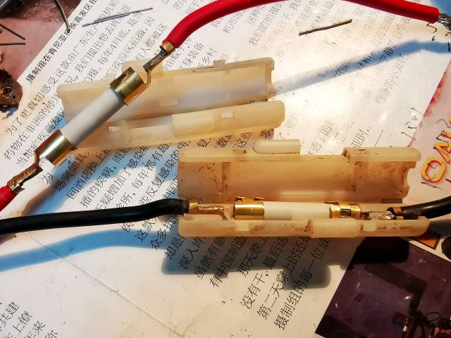

正想盖好机器交货,又发现机器在HF发射时,输出功率只有50W左右。

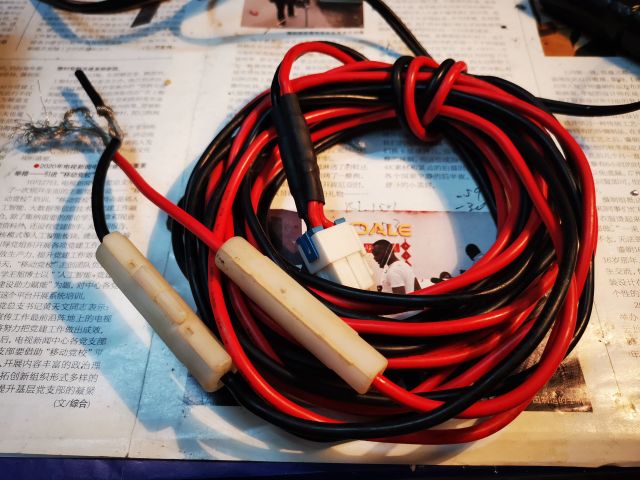

从以前的经验看,这可能是发射供电电压不足所致(江湖上传说IC-7000的魔咒,凡是发现有HF发射功率不足现象的,首先检查发射时电源电压是否够13.8V)。马上测试发射时功放板的电源输入电压,果然只有10.9V左右。
通过测量,发现电源压降主要来自于电源线。对电源线进行检查发现这应该是机器原配的电源线,线材质量应该是没有问题的。

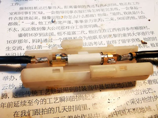

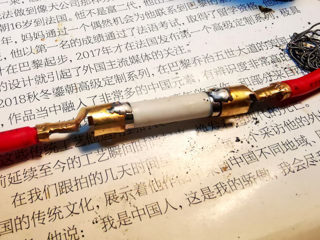

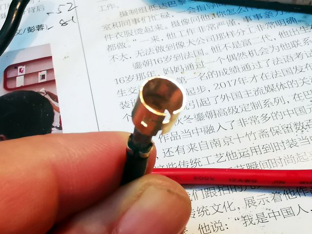

最后目光落在了线端的两个保险丝盒上,把保险丝盒拆开,马上就发现问题所在
——固定保险丝的是靠两端用薄铜片弯成接触端子,也可能曾经引接触不良而发热,铜片的弹性很差,因此松垮垮的,轻轻一拉保险丝就脱落了,
可想而知其接触电阻有多糟糕。
在不更换保险丝座的情况下,唯有用焊锡把端子和保险丝焊死(唯一的缺点是更换保险丝时没有那么方便,需要用烙铁来焊接)。
再试机,果然所有HF频段的发射功率都达到了100W了。
