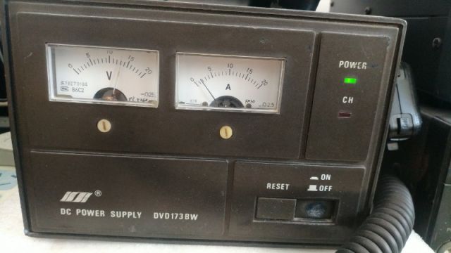

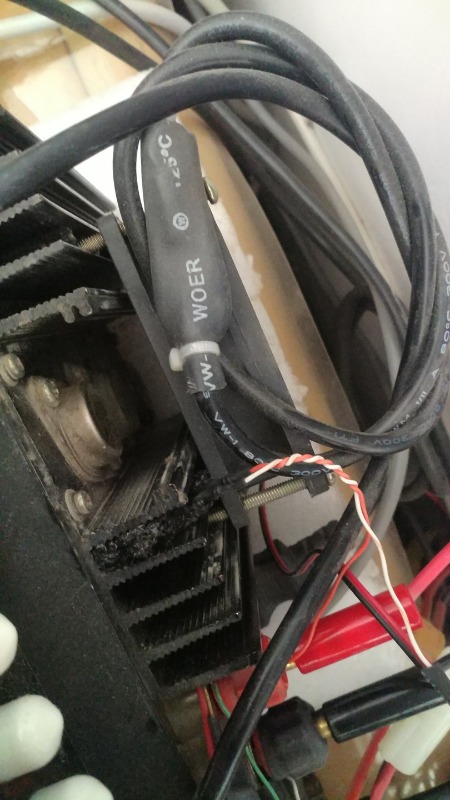

风扇常开,不通联时电源温度不高也哇哇响——吵死了!风扇不开,一二十分钟的通联时电源散热器烫手不放心害怕高温欧喔,于是刚刚在电源散热风扇电源线上串联了一个温控开关,欧耶的不要不要的。

这种顺和电源相信爱好者手中多的是,但它没有散热风扇,后面也没安装风扇的固定点。我的做法是在后面散热器凹巢里塞四小块珍珠棉或者厚一点的包装泡沫,然后用长螺丝把电脑机箱散热风扇用螺丝拧在泡沫塑料上,这样风扇就固定在散热器上了,风扇买低速静音那种的,转起来风量大噪音小,一般环境下可以接受。怎么样?是不是很简单?我以前看到好多爱好者用AB胶或者热熔胶往散热器上沾风扇的,笨啊哈哈????
