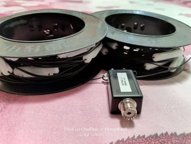

电离层:[图片]5.36兆的第一版还没有测试,巴伦以后得换 (2021-11-15 14:15)

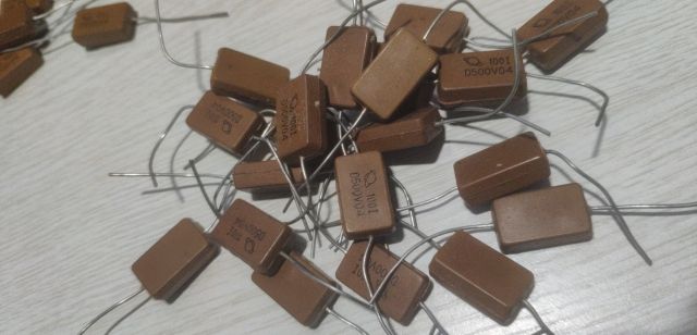

岛上闲人:请问白色的件叫什么 (2021-11-15 21:37)
电离层:保险盒,装电容的。 (2021-11-15 21:39)
