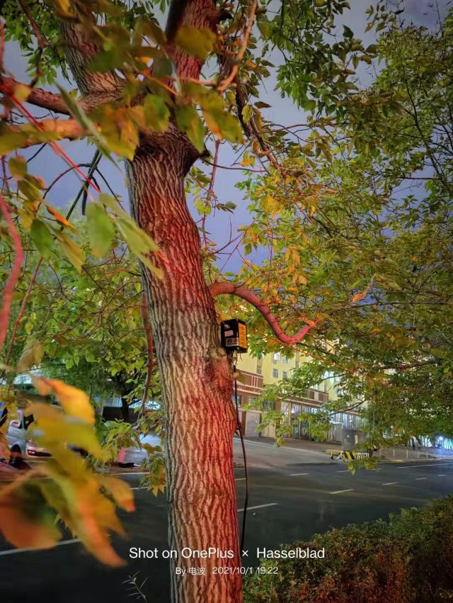

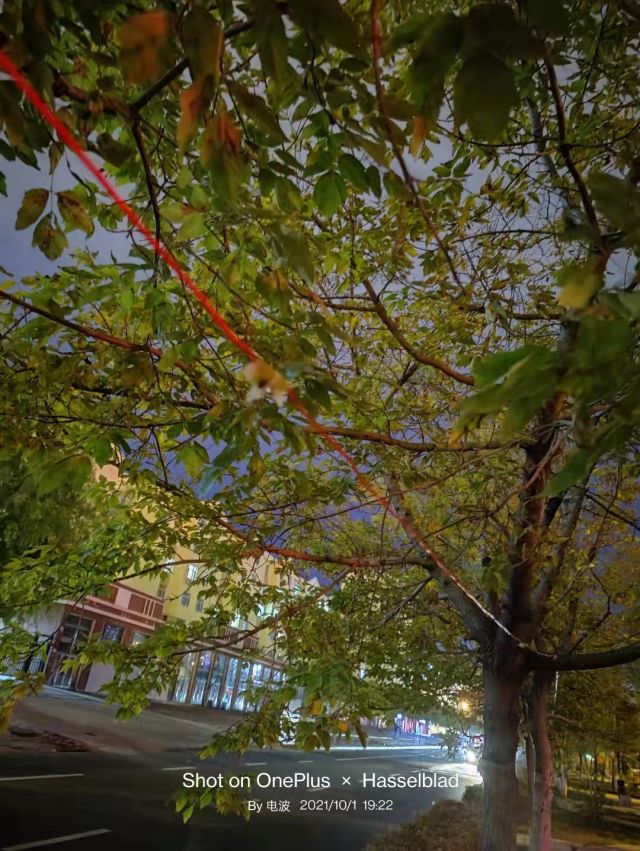

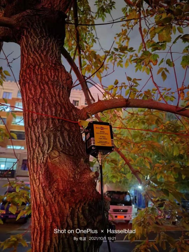

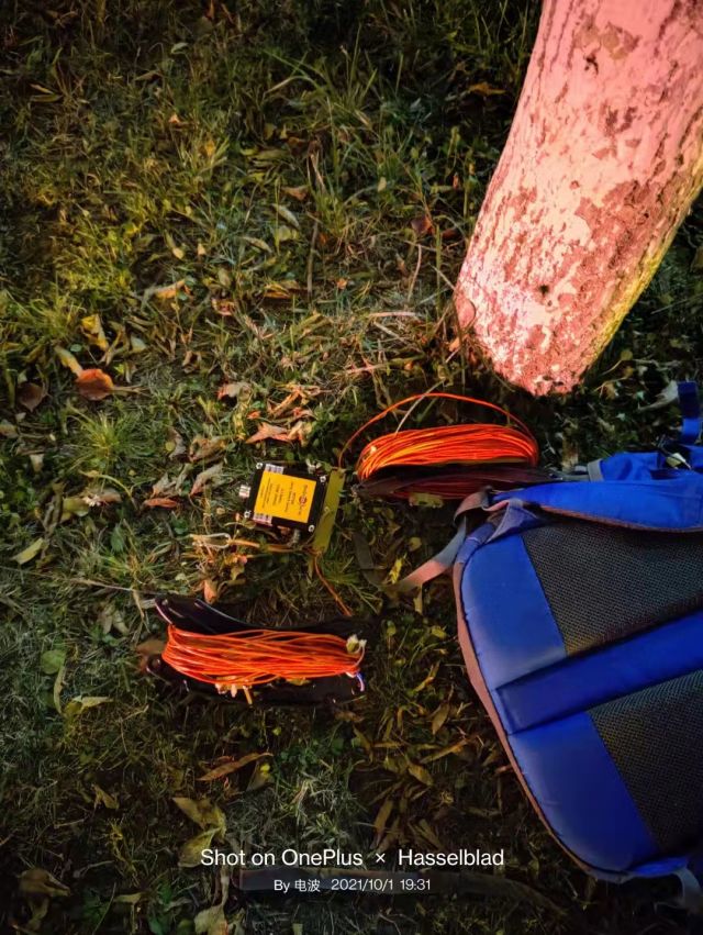

上个世纪30年代末就存在的CCD短波天线,ARRL内也有介绍,但是却被尘封在岁月里,就像珍贵的玛瑙项链遗忘在河边,,,,,,根据一些介绍在下半年制作了一款40米20米双段的,效果很好,架设高度只有1.8米,长约35米,搭在树枝上也没有问题,没测试几次就通联到了BG2DUA、BG2DVL、BA2BK、BG2RWR等等爱好者,给我的信号报告都是59以上,让我回忆起当年爬山、穿越和露营时多么需要这样一款天线的想法,恍如隔世,似乎在心底寻找了十多年,感谢BD2DN老师提供信息,让我能有幸偶遇这玛瑙项链一样的天线!测试完的那天晚兴奋的我把CCD搂进被窝进入梦乡。。。。。。。

2021年国庆节晚上是个值得纪念的时刻,虽然9月份就一直在制作、修改和测试,但是只有国庆节完成的这款比较像样。
如今我还在改进中。。。

只看该作者 9楼 发表于: 2021-11-14
电容的具体参数有什么要求?

回 BD7JAC 的帖子
BD7JAC:电容的具体参数有什么要求? (2021-11-14 07:25)
270PF500V5%银云母

只看该作者 17楼 发表于: 2021-11-14
回 ba2ba 的帖子
ba2ba:和水平DP、倒V振子长度没啥区别,比20米的长,比40米的短点,这样拉弄个端馈就完事了。 (2021-11-14 12:57)
尺寸你是不是算错了?40米的DP\倒V,单边长度是10米x缩短系数,这个全长34米多单边17米了。
但效率能去到97%那就真心不错。等楼主最终测试结果到时我也搞一个,无线电就是折腾。

只看该作者 18楼 发表于: 2021-11-14
回 BD7JAC 的帖子
BD7JAC:尺寸你是不是算错了?40米的DP\倒V,单边长度是10米x缩短系数,这个全长34米多单边17米了。
但效率能去到97%那就真心不错。等楼主最终测试结果到时我也搞一个,无线电就是折腾。 (2021-11-14 13:39)
你说的对,这个是双段的CCD是DP的1.7倍长,单段的是DP的2倍长。
好,等疫情过去徒步茂密的林中测试,,,
