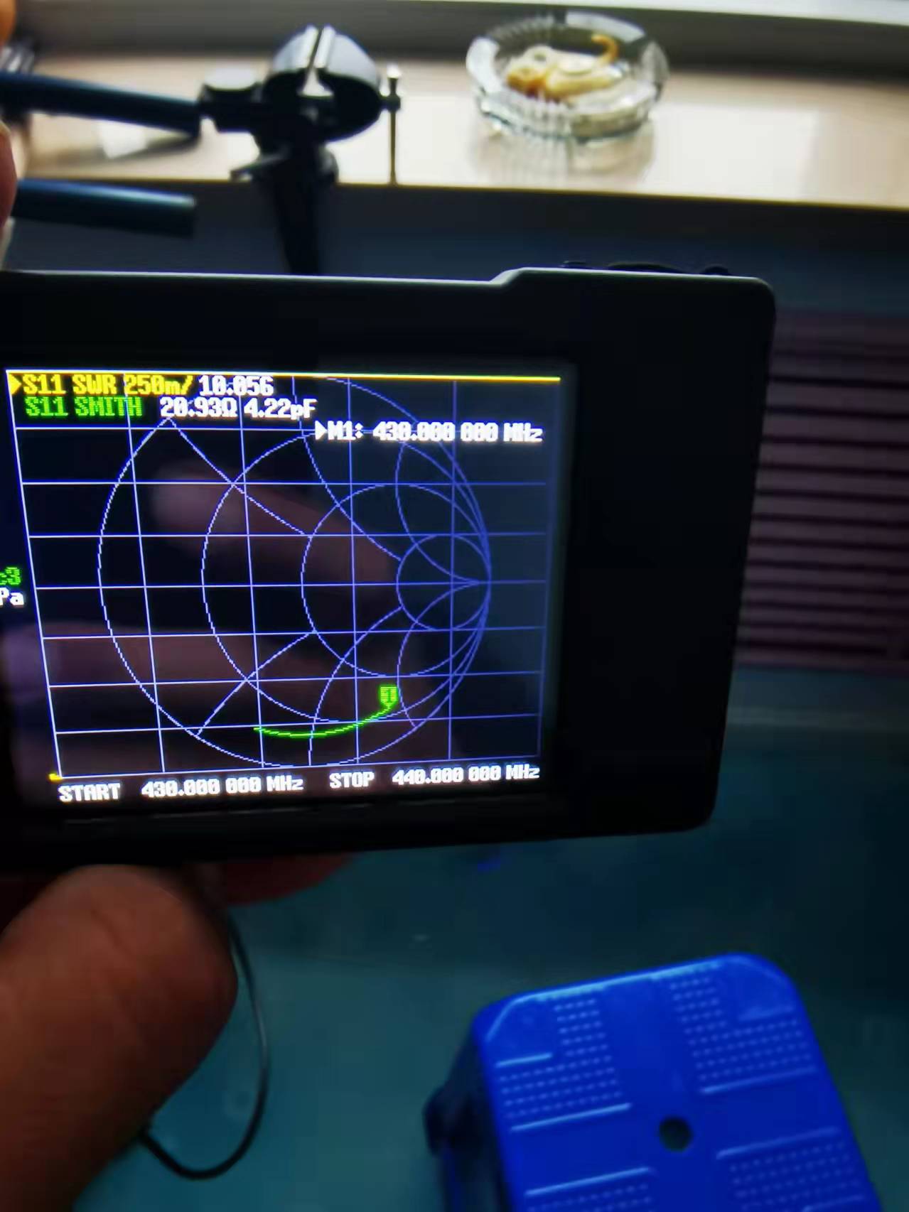

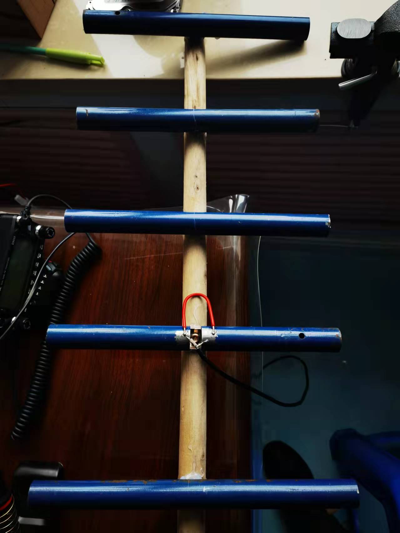

按照图纸做完了,结果用天分一看,数据跑偏太多了,问题在哪呢

可能是那个红色的匹配线的问题

直接在桌面测试会受干扰,架设起来。测试看看。

八木有源中间不是应该断开吗?红线什么意思?手机图片也放不大,我看中间是不是还有铜丝线圈?

又看了一下日本的图纸,在馈电端好像是个伽马匹配,楼主用的是U型环匹配。我也用过这种匹配方式,但没有成功。
https://www.hellocq.net/forum/read.php?tid=238677
这是我的制作过程,供参考。

架起来了,也是这样的

我看网上说需要弄个阻抗匹配,我弄跟电线连接的,现在撤下去了,还是不行

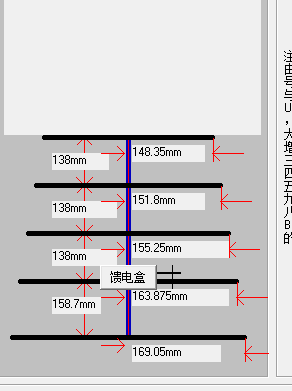

老哥,你的贴子我看了两遍,有几个问题
1、为什么我的制作图纸给你的不同,尤其是各单元间的间距以及长度都是不一样的,请问是什么原因呢,是我的软件不对吗?
2、用馈线绕成的巴伦,对馈线的圈数以及馈线的长度和直径要求是用什么来计算的
3、振子和个单元用的材料直径对数值的影响使用什么计算的,也是MMANA-GAL吗
4、你用的MMANA-GAL这两个软件是怎么汉化的,我的是英文版
爱折腾的HAM,摸摸党,22年接触短波开始,在手中流通的电台分别是G90S——kp990功放——TKM707——ICOM-M710——D9000——USDR——FT-891——IC725A——7900——FT-450D——M700PRO——X5105——857D——IC705——FT-710——FTDX3000——X6100——XPA125B功放——FT-450D——FT-891——IC-7300——G90S——usdr——IC725A——X6100——ic705——威诺N7500——FT-710——协谷G90S——FT-450D——FT-891——FT-920——IC-705

bg2fbu:老哥,你的贴子我看了两遍,有几个问题
2、用馈线绕成的巴伦,对 .. (2021-11-07 16:50)
答:
1. 中心频率不同,各个参数也不同。我的数据是反复优化得来的,在优化的过程中同一目标也会有不同的结果,因为优化就是让计算的结果等于零,而结果等于零可以有多种组合。
2. 馈线绕成的巴伦应该是圈数和长度与频率有关,我没有计算也没有专用仪器,就是用驻波表看,改变圈数对驻波比的影响来定的。这种扼流圈巴伦在网上应该能找到计算方法。
3. 有源振子的直径对天线的带宽有点影响,引向振子和反射振子的直径从计算上看没什么影响。我用MMANA-GAL和4NEC2都计算过。
4. MMANA-GAL有汉化包,我以前上传了,你在这里搜一下,我没有装Flash插件,现在无法传附件。4NEC2我用的是英文版。

老哥,你的制作过程我看完了,有两个地方不是很懂,第一个就是在联合关联那里,上面的数据-1  -3  -7等等是怎么来的,以哪个数据为基准,第二个就是极限值最小和最大那里,填写的数值代表的是什么,,实际尺寸还是坐标值啊,我看也有正的有负的,再就是那几次优化的数据完全看懵了

啊,看懂了,就是利用前面的序号是吧,等极限值就是想让振子优化长短的极限,是这个意思吧
