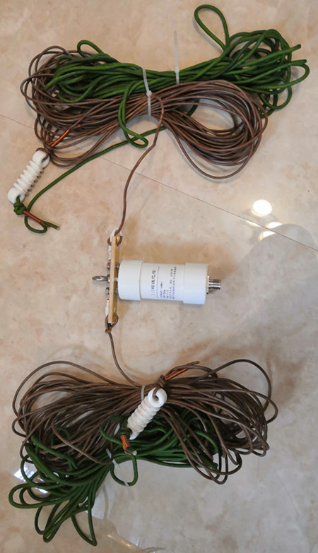

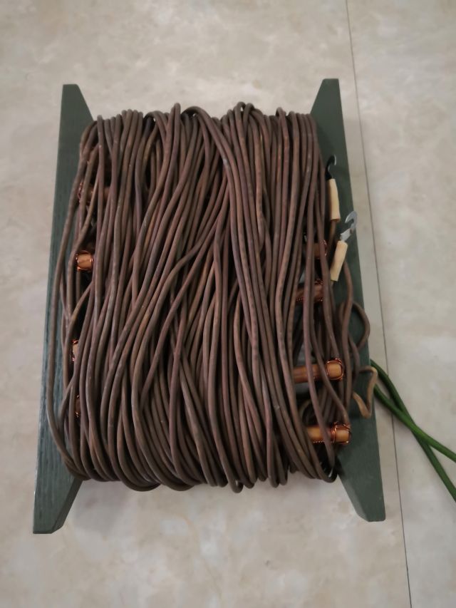

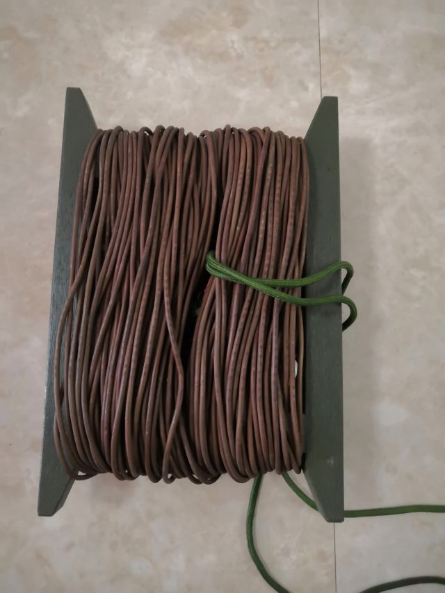

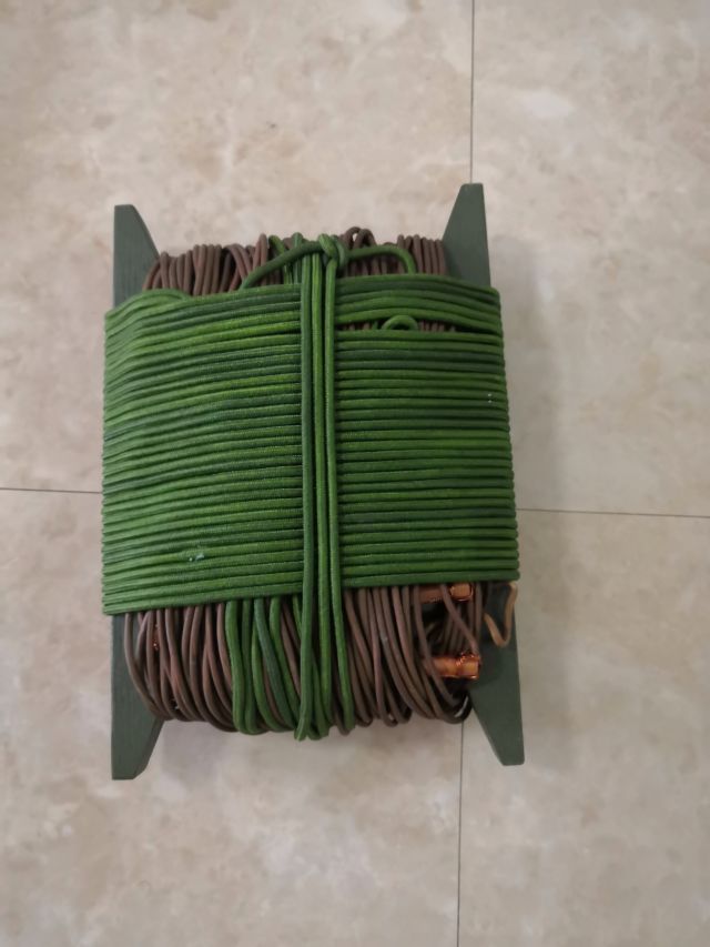

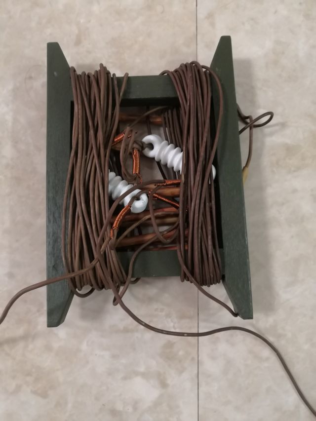

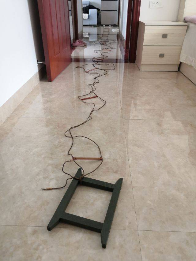

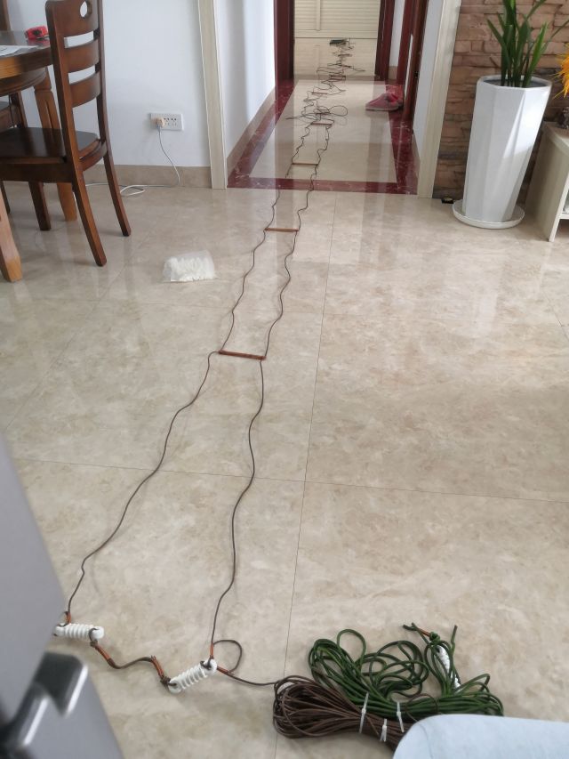

之前想买一部133电台,然后只见有天线卖,一套的,后来电台没买到,放在某鱼上也没见人要,天线后来被我陆续用掉了,最后剩44米双极天线。听说双极天线比20米长的天线好用,今天心血来潮准备架起来试试看效果,所以就解开了。我在网上从来没见过打开的双极天线的图片,今天分享给大家!
打开后才发现天线一边的长度是20米!总长是40米!那怎么叫44米双极天线呢?梯子是10米长!每边拉绳约10.4米。
这个梯子不好用。我准备把梯子拆了只要天线,再接个1:1巴伦加50欧姆的馈线改造40米长偶极天线,大家给点意见!
改成40米双极天线加了一个巴伦,准备接馈线。

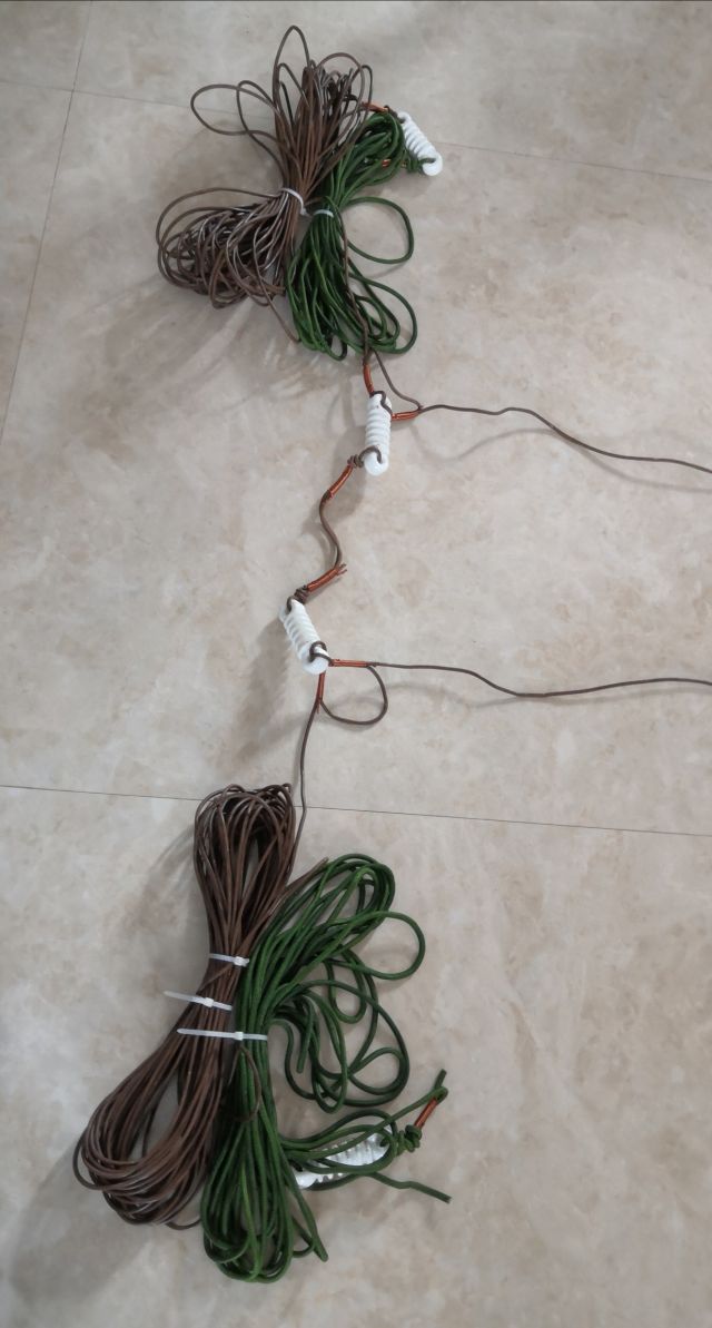

最后剪成了一边20.43米,准备做一根40米长的偶极天线,等巴伦。原来天线的一边是20米,但是它是和梯子上的线是连着的一根线,就是一边是30米的线,所以我一边能剪到20.43米。

不可惜!我只要40米长的天线部分!加一个1:1巴伦加一根50欧姆馈线,也是双极天线啊!

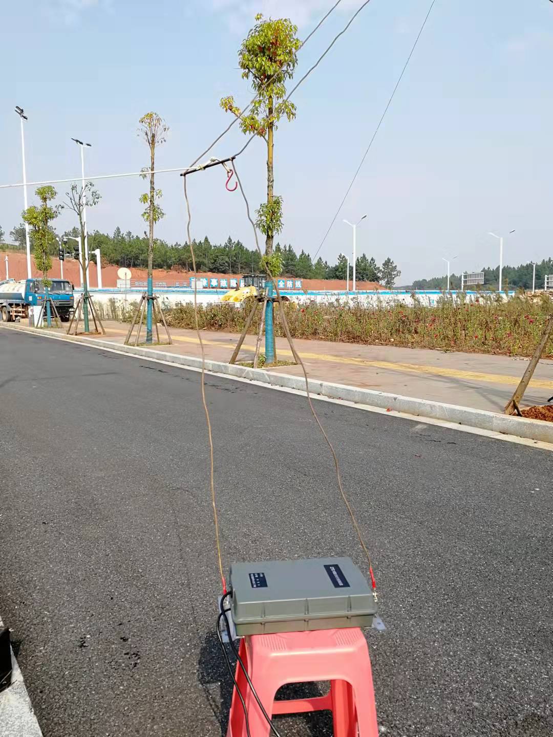

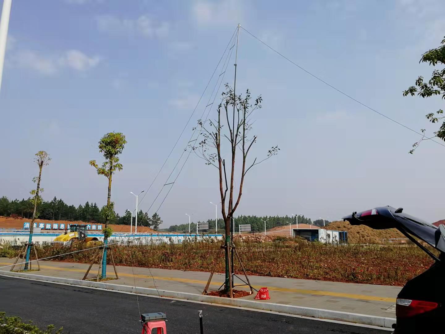

不错!就是在山上架设困难,树枝树杈太多阻碍严重,最后还是架好了。用了一段时间,被超级大风吹断了,然后又改成20米长的。

如果仅用两根12米的振子部分,只能说是单频点的DIP天线,(正V、倒V、水平、斜拉)在其他频点不能谐振,需要天调来配谐。使用50欧姆阻抗的同轴馈线引下来接天调虽然可以对机器配谐,但是50欧姆馈线与振子的阻抗还是是不匹配状态,效率是不会理想的。所以我说这样改对这副原装天线而言是可惜了。
除非把天调接在巴伦位置。但是又造成支撑杆承重比较大的问题。如果是原装天线的“梯形馈线”引下来接天调就方便不少,而且符合原装天线的设计前提。完美!

建议这个位置增加扼流圈(电流型巴伦),否则梯子线上的电流不平衡是有辐射的 ,平衡的信号,梯子线是不参与辐射的。
