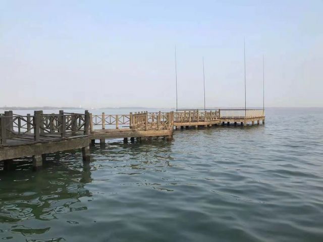

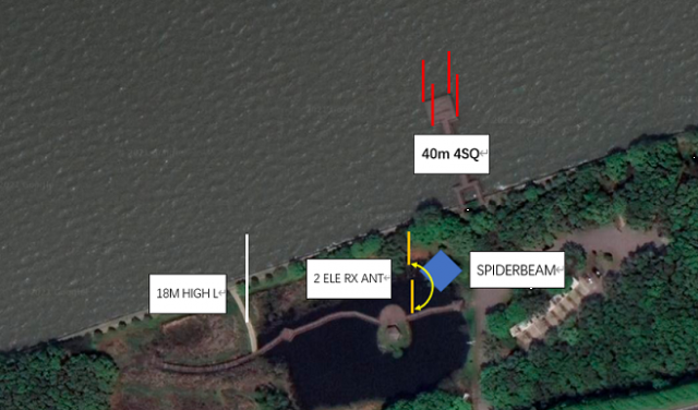

天线位置大致平面图
Spiderbeam(10\15\20)高度15米
4SQ(40)
4SQ(40)
18米鱼竿倒L(80\160)
18米鱼竿倒L(80\160)
两单元相控阵列接收天线南北架设可调南北两个方向,其实架设三根可以调六个方向,但是场地限制只能架设两根两个方向。

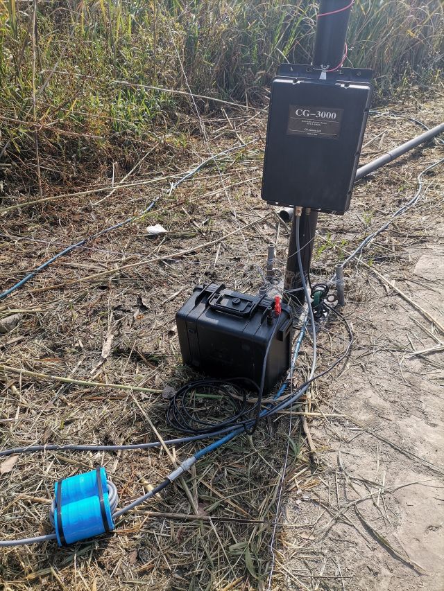

这么多天线搞起来也是很累很累的~ 低波段的天线学习了。
CG3000是调整两个波段的吗?
438.500MHz
离线BH4AAD
114
只看该作者 17楼 发表于: 2021-11-05
回 bh4llp 的帖子
bh4llp:这么多天线搞起来也是很累很累的~ 低波段的天线学习了。
CG3000是调整两个波段的吗? (2021-11-04 21:09)
18米的鱼竿振子是28米长搞成倒L,然年后靠CG3000天调拉80/160两个波段
