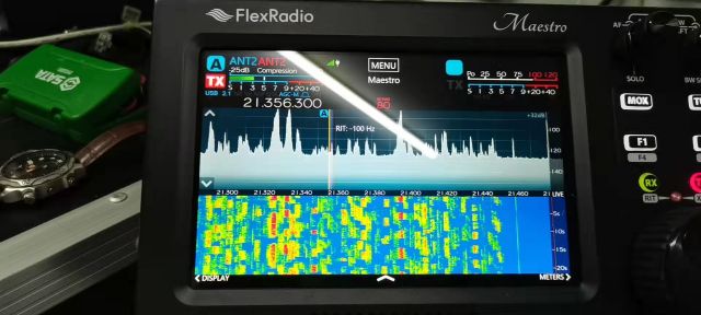

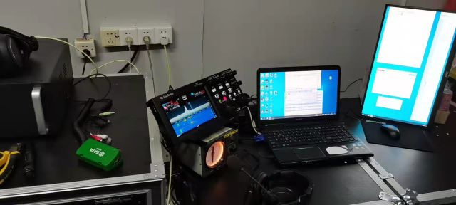

      这次比赛使用一台6600,配合MASTRO面板,由于平常接触不算太多, 软件设置,面板联动这个在比赛中出现了一些小问题,周5晚上设置好所有东西, 关机回去睡觉后,第二早起来居然发现MIC 没有声音,发射不能触发。搞定后都过去了黄金的两小时。 最后只能用面板手米单手操作搞了500多台。后来发现问题后, 才知道以一些小小软件的联调,细节没有做好。只能怪自己业务不精。只要是平常多去接触,了解。其实FLEX 6600真是一台强大的机器,了解她的内心。就会就会解锁很多姿势。利用她的spectrum来看信号,这只是最基本的操作。应用中其实我喜欢开两个窗口。还有其中的滤波功能, 比赛中set到1.8K ,软件再细调一下,对于邻频的干扰, 确实对于传统模拟无法比拟的。在spectrum中密密麻麻的波峰中, 利用她,可以找到一个相对安全的位置。这些,对于contest中,是有很大的优势。

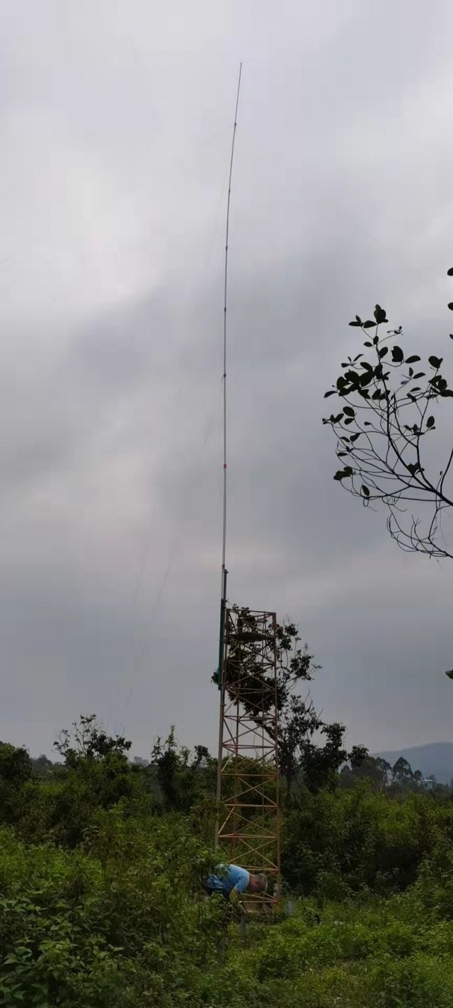

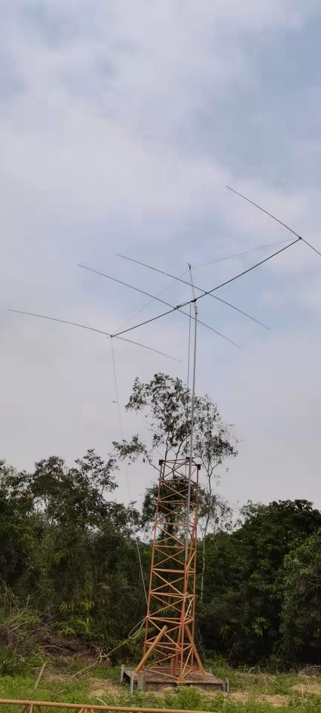

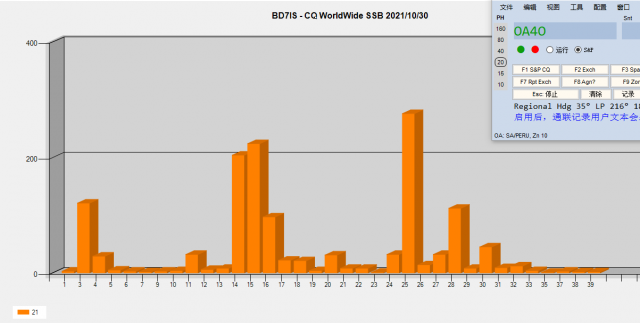

      这次主力天线使用了一条5单元的10多米长的八木,安装在20米高塔上,春哥测算过, 仰角还是比较低的, 不过春哥反应下午我在对欧洲时,很多台在回答我,而我没有听到,这使我很困惑, 这个问题还要慢慢分析, 到底是我天线在欧洲方向,但是日本,还东南亚在回答我,还真是欧洲回答我, 然鹅我没听到。这个问题很关键, 假如是在呼叫欧洲, 我没听到欧洲local的回答,会是我的效率低下,跑掉很多分数。弄清症结所在后,就要对天线配置进行优化,是不是需要在15左右再安装多一条天线专门对着欧洲,辅助一下。毕竟,不同高度不同方向的天线, 会有不同的效果。这次临时架设了一条4单元的快装天线,高度约8米左右,对着OC 方向,效果还是不错的,起码我干日本欧洲时,切换一下就可以听到不同的声音,中午对比了下, 两条天线同样对着OC  差别还是很大的,8米高度噪音相对较大,20米高的天线噪音相对低一点, 假如收到信号时, 有高度的天线信噪比很突出。我有点后悔了,当时为啥不把临时快装天线装到另外塔的15米处。天线的玩法,还要跟大佬多多学习,探讨。先在,我终于明白大佬何以每次比赛都会把需要的天线重新拆下来,重新优化,重新配置在不同的地方,高度了。

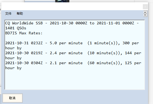

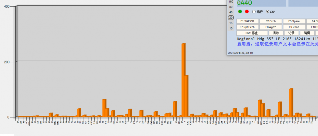

      比赛中的策略,分析,在7区,其实也就几个经验,第一天早上,可以准点开台, 天线40度对日本,干美国,偶尔调整下到15度左右, 看看有没有加海这类台可以听到。大功率的玩法,就是死占频点, 有通不完的JA ,只要信号能到到达大洋那边,就有很多的K N W 台。偶尔调整下到60-90度.也会有PY CE.这些出现,他们的信号过来是不错的。当然,看到系数出来较多了,就抛弃档口, 赶紧扫街去,利用6600spectrum,跟n1mm的band map,扫大街其实是一件很容易很容易的事情,点一下,几秒立马搞定。有一段时间可以做到一分钟5个QSO , 效果杠杠的。其实小功率的也可以参考这种玩法,只要觉得摆摊长时间没人理,就要赶紧去扫大街,只要扫的勤,收入不会少。远比你死占浪费时间效率高。到中午11点多,就要关照下OC 的朋友了,他们也是3分台, 比日本分值高,OC 其实有很大的群体数量,这次做了不少YB VK ,对于分数贡献很大,今年VK 出来了很多4位数的比赛呼号,又要感概下了。在我天线对着他们时,居然有惊喜, 以前想通好久的几个加海新字头,居然主动回答我了。OA4O 9Y4D ZP5AA CP5HK 令我感到很意外。到了下午一点多, 赶紧天线欧洲,能干多少算多少,还是摆摊扫地相结合。傍晚时,就要关注中东,北非那一带的台,这次33区几个强台都出来了。晚上八点到凌晨一点,对于我们来说,主叫意义不是很大了,因为欧洲LOCAL大多数天线抛弃东亚这边, 去跟美国通联了。 我们只能听到的台, 能叫到就叫了,这时候,没有相对大的功率, 我们时干不过本地强台QRM 的。晚上就是天线260度,关注非洲的台,其实慢慢扫,还是有不少的,D4C   ZS CQ9T 5Z4 9G5 S77 5H3等等。最开心冲破欧洲墙叫到了远征台7P8RU.搞了几分钟才听到我。还可以叫到南美大陆的一些大台。第二天早上闹钟5点半闹醒了 ,发现没台,又睡下到了6点半,日本才听到一点, 过了10 来分钟, 美国台才姗姗来迟。也是差不多第一天的操作。我们在比赛中, 要看数量,也要质量。对于系数一定要提高。 这样分值才高。 OC 三分一个,他不香吗?不用整天关注小日本。

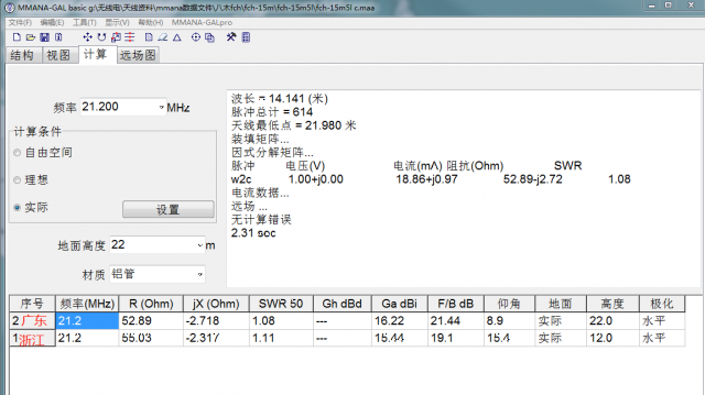

抛开地域因素,你们比南方的天线高度低啦10米
两个地方的高度都不在最佳位置。
下图的数值是以我得到的高度信息计算所得。

BG5FCH:抛开地域因素,你们比南方的天线高度低啦10米
两个地方的高度都不在最佳位置。
下图的数值是以我得到的高度信息计算所得。 (2021-11-03 13:01)
仰角的差异我是了解的,之前也用HFTA分析过对加勒比的影响。
但是,南非都没通到是不应该的,辣鸡天线FT8每天都能通南非~~
