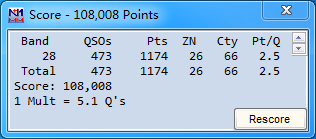

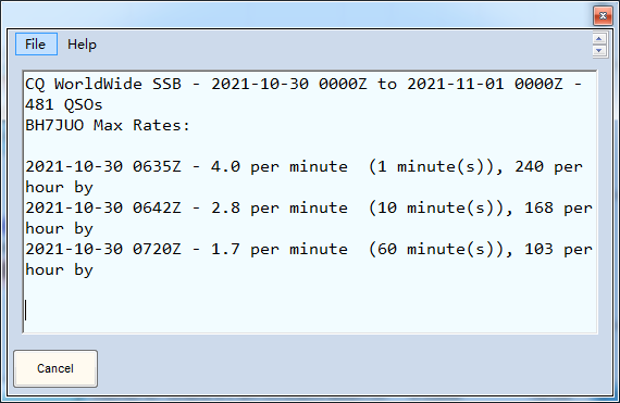

这次在佛山某喂蚊基地搭建环境参加CQWW。比赛最初计划是MS低功率,之后改了一下变成三个人在一个场地用三幅天线搞各自的单波段。15米内卷波段已经被地主占领,而20m我在10月这种时间一向摸不清传播规律,而且这个波段太过拥挤,根据赛前一个月观察太阳黑子数量以及SWL情况分析,10米波段应该能通联到一些台,另外由于异地参加比赛,周日下午最迟傍晚就要收摊回家,所以必须参加白天工作的波段,那么10米是当仁不让之选。

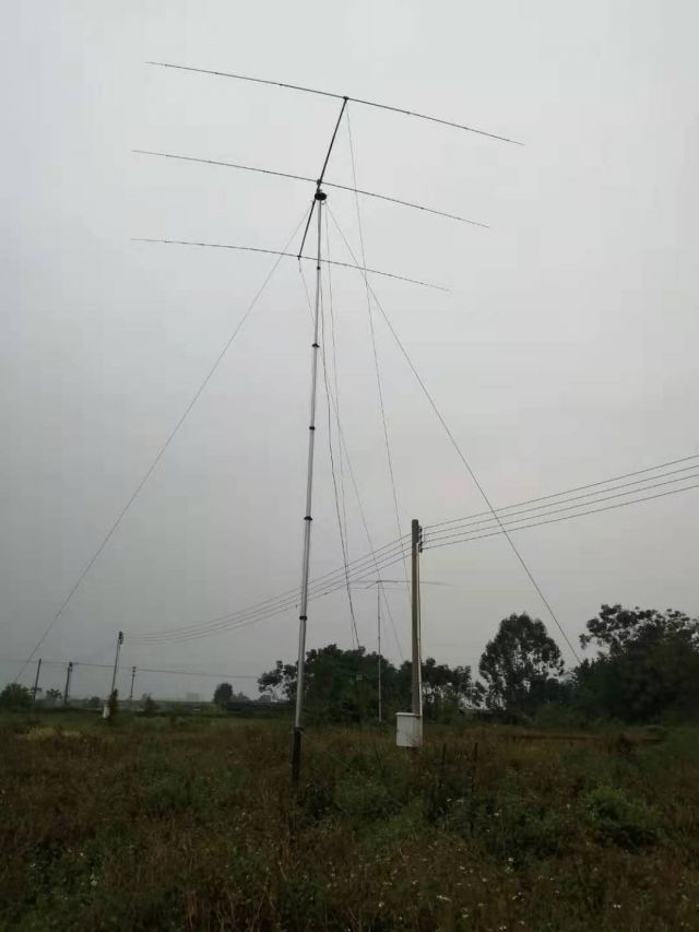

周五下午请了差不多半天假,拉了一车物资(几乎把我整套电台+天线+撑杆装备都带上)。场地有水电床架,只需自带一套睡觉设备就行。天线最开始计划是用YP-3,因为一开始考虑是酱油赛,也没想着用多厉害的天线,根据以前仿真结果看,YP-3在10米性能还不错,前后比达到25dB。赛前又重新仿真调整了一次,干脆把原天线带有的短路匹配装置去掉,直接驱动,这样优化之后的前后比稍有下降,但安装和调试简单了一些。为了保险起见,还把我自用的一套五百快装带上。这个快装也为10米重新优化了参数。天线撑杆用12米轻杆,按照YP-3仿真结果升到10米高度,测试驻波点最好位置在29.0MHz,比赛位置驻波约1.4,驻波偏高不是关键,主要担心前后比参数恶化,不过天线升起来已经下午6点左右,天黑后草丛里蚊子开始批量进攻,没办法只能凑合用了。电台是IC7410。。
另外一个问题是馈线只带了一条35米长的-5国产线,在出发前测试过100W进去出来连70W都不到,而家里另一条-7线驻波不正常,只能用-5线凑合一次,反正赛前心态是只要整场比赛不要一直发呆就行。
周五晚上在FT8上测试,通联了好几个北美,中美和南美电台,感觉很惊奇,认为这次传播还算可以。

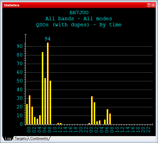

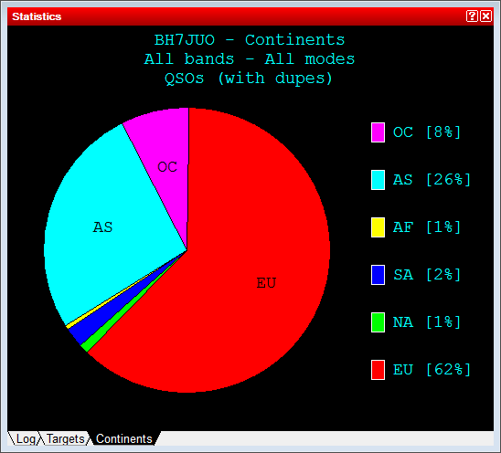

周六早上,一直到9点之后传播才起来,陆续能通联南美和日本,但北美几乎没听到,一直稀稀拉拉几十个台憋到中午,只能先去睡一下。结果下午2点开始欧洲方向爆发,70W功率居然摆摊成功,欧洲信号都很强,一直到5点中间来了好几轮堆叠。这种待遇以前只在XX9遇到过。传播到接近6点突然全部消失。
第二天以为还能延续第一天盛况,结果期望越大失望越大。早上情况照旧,能捞到几个北美和HD8R,但下午底噪莫名其妙增大(从周六的0底噪变成S3-5抖动)。而且对欧洲传播也没起来,只能听到几个大台。到4点主叫才勉强跑起来,但底噪大了以后听不到别人,只能隐约听到一堆人喊我,完球犊子了。考虑到晚上还要赶回家,必须提早收摊,结果下午4点多就拆设备5点开始返程。
总结这次选10米波段是正确的,25太阳周期加成的高波段终于BO起,久违的10米来了。整个波段摆摊的位置多不用去和大台挤,可惜第二天传播和底噪不理想。
