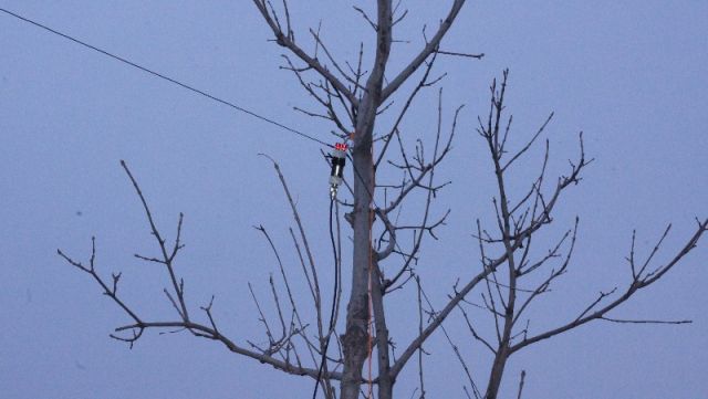

我买的“关于吉普赛5-50Mhz双极天线”终于到货了,忙不迭的野架实验,但是在野架过程中发现了一点问题,我在5米左右的树木上挂起巴伦(巴伦高度5米左右,没有尺子,不精确),天线的振子全部放出去(放到绕线板连接的地方了)以后,用天分测试驻波情况,发现各频点的谐振点偏低,贴一下视频链接:
https://www.bilibili.com/video/BV1rT4y1d7Zd?share_source=copy_web
想问一下,吉普赛5-50Mhz双极天线的振子长度全部打开以后,是否可以支撑每个频点正常驻波,以及在使用时必须要按照波段标记收回振子才能降低驻波吗?
希望能有大佬帮助解答,谢谢。
电离层
UID:86567
2010-02-02
2025-08-18
1573小时
5856
5856
发表于: 2021-11-02
xzt,卷绕部分等于折回抵消,所以必须按照作者的说明操作,也就是说每换一次频点是要卷绕一次振子的。振子上频点标记是参考的,实际架设高度和环境是有变化的。

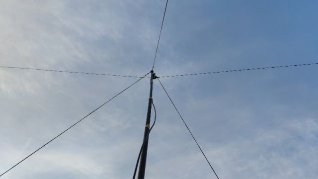

发表于: 2021-12-16
2021年12月9日当天出去野架的时候,用了吉普赛天线测试了驻波,实测14.270MHZ驻波1.5swr,当然谐振点要低一些,效果不是太差,请看视频:
https://www.bilibili.com/video/BV1Fi4y1d7mp?share_source=copy_web
个人认为端馈天线与dp天线在野架的时候需要环境支撑(就是需要有树),gp天线没有试过,想以后买一根试一试
bh3xzt
UID:438133
2019-02-17
2025-10-25
831小时
832
832
5楼
发表于: 2021-12-16
当次的野架和过了两天以后的野架图片
