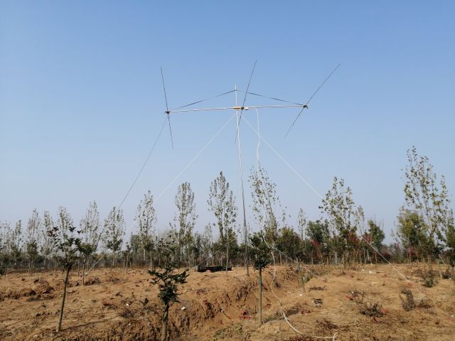

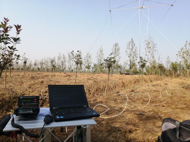

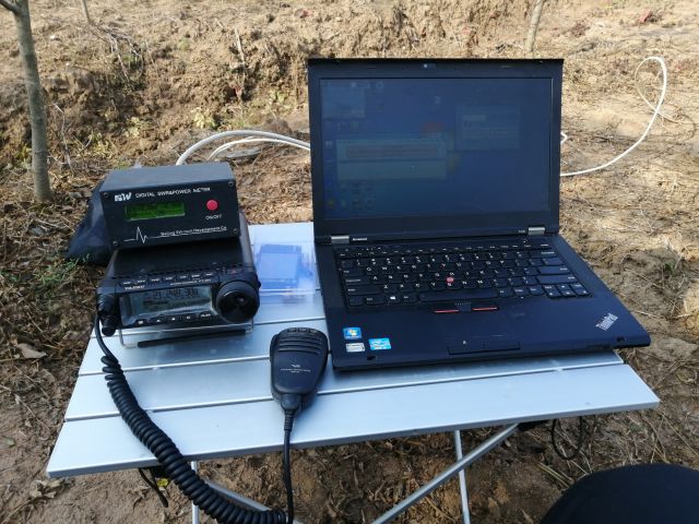

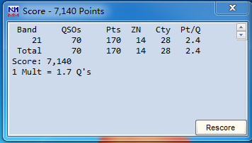

10月30日上午9:48开始扫地,到16:48结束,7小时70个通联。FT891+自制21MHz三单元八木天线,使用NANOVNA天分测试驻波,自21-22MHz均在1.2以下,在21MHz低端驻波在1.1以下。天线虽架设高度只有6米不到,但效果不错,绝大数电台听到基本就能够通到。使用两个20AH的磷酸铁锂电池分别为笔记本电脑和电台供电。
