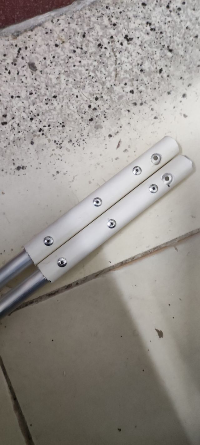

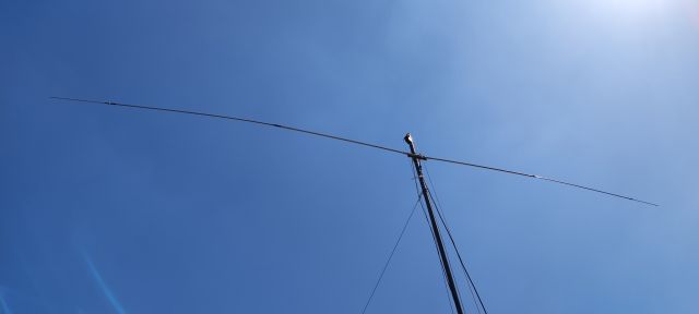

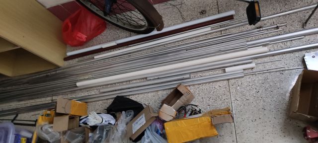

这次的比赛设在我这里,天线要自己临时做才有的用,考虑到自己家的地方不足,低波段的天线肯定没有的了,这打算工作20米和15米波,这两个波段的天线可以满足架设,在三楼顶上竖了一条6米的水管,上面已经架设了一条20米全尺寸的倒v,如果在上面加多一条15米波,恐怕没地方了,楼顶实在太小了,但是如果架设一条水平偶极是可以的。我这里高处没有房屋遮挡,是个不错的条件。但是现在没有15米的天线,那么就来DIY吧。之前在暑假时做了一副七单元三波段的全尺寸八木天线,还剩了点铝管(图1),最近铝材涨价,自己的零花钱又不够用,那么就将就一下吧。
图1

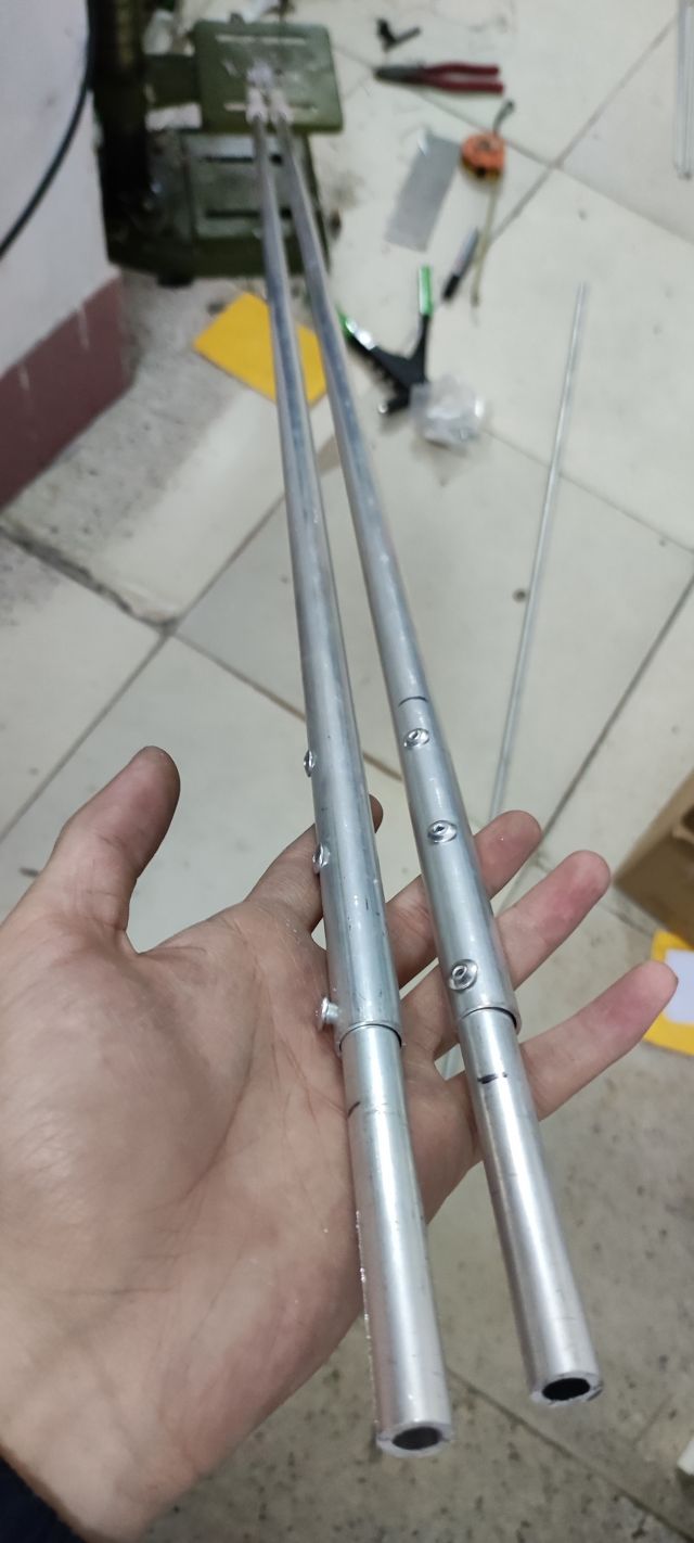

钻孔.套管.拉钉.开十字缝一气呵成(图2、3
图2、3

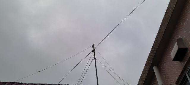

在上个周末,和老爸一起把它架起来(老爸当苦力工,哈哈)
架设效果和驻波测试图(图4、5、6)
图4、5
图6

好想法,真不错,我想问一下,你的铝管是铆接的,如何调整驻波呢?

bh1tix:好想法,真不错,我想问一下,你的铝管是铆接的,如何调整驻波呢? (2021-10-31 23:52)
算好尺寸,大差不差

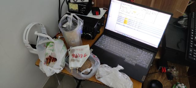

这场比赛使用的设备是IC-7300,以往是FT-891,这次提升下设备的条件。电台都是身边的火腿朋友提供的,(就等于朋友们出了只鸡,我负责出酱油就行)谢谢他们为我提供条件,我只是做了一些外接的辅助工具而已,哈哈。
图7,这是这次比赛的摊位(桌子有点小哈)图8是以往的(有些乱七八糟,大佬们别介意

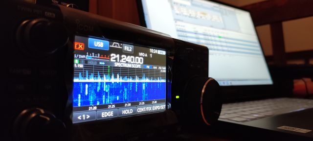

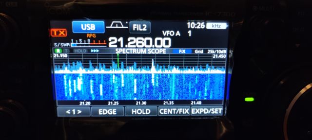

高波段传播给力,15米通联的个数最多,反而20米全尺寸倒V个数最少,如果没有临时做了条15米的全尺寸水平偶极,估计打比赛打了个寂寞。这条偶极的辐射方向是日本和东南亚,自身位于七区,东南亚的个数相当给力,日本也是。其实这个成绩感觉一般般(毕竟也是打打酱油嘛)。我原本的计划是,白天的时候干15米的,到了晚上面向西北的倒V干欧洲的,结果打乱了我的计划,高波段传播非常好,一条全尺寸的15米偶极打出了八木的感觉,当时主叫的时候出现了几个台堆叠的情况,特别爽。相反20米的倒V却没什么台,而且平时我这里的20米的底噪只有3-4个s,比赛时不知怎么了,飙到了59+。当时20米上就强台能叫到,其他寥寥无几,唉,凄惨啊。但高波段相当给力,到了晚上都还有传播。

5.后勤,比着比着肚子饿了可不行,喊起来有气无力,别人抄你的呼号都抄几遍,哈哈下面是当时解决饿肚子点的外卖,先搞定饿的问题哟

当时的15米信号,挤满屏
