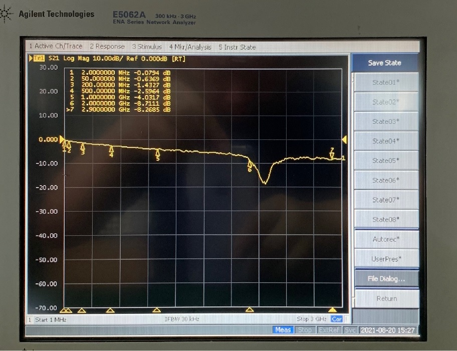

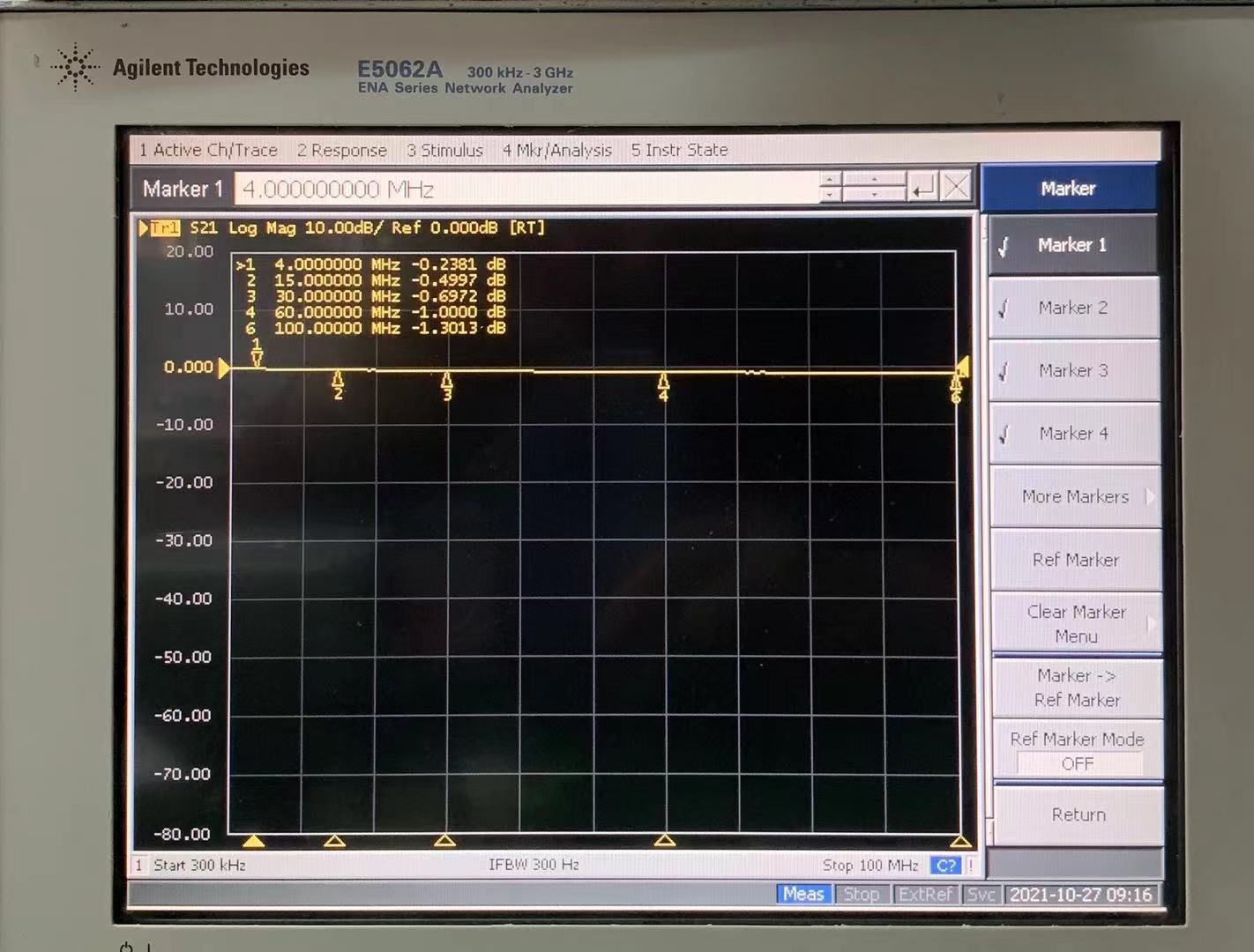

RS223(50-3)TEST DATA  10M
RG213(50-7)TEST DATA  10M

回 BA6BK 的帖子
BA6BK:RS223(50-3)TEST DATA  10M
 (2021-10-28 21:15)
这两个图没反么

离线BA6BK
576
只看该作者 12楼 发表于: 2021-10-30
回 bh2uwk 的帖子
bh2uwk:这两个图没反么 (2021-10-29 15:01)
百度一下

只看该作者 13楼 发表于: 2021-11-01
回 BA6BK 的帖子
BA6BK:百度一下 (2021-10-30 12:18)
再仔细看了一下,才注意到两个图的X轴差异巨大。
