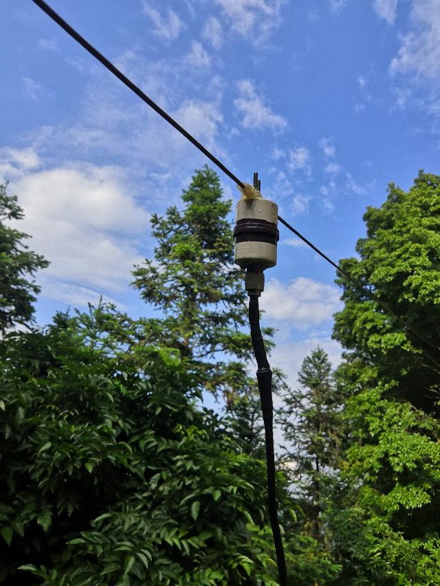

我上班就在森林里架天线,除非树枝树叶碰到天线我会清理掉,一般情况的影响可以忽略不记,可以不理,传播好的话一起都好!

离线bg7rff
3012
只看该作者 12楼 发表于: 2021-11-07
回 bh9feh 的帖子
bh9feh:你这个太棒了,你这个属于是长期架设吗 (2021-11-07 16:06)
准备长期架,前段时间说有些树太高了挡视线要砍掉一些,我怕把天线弄断了下班就收,现在可以长期了,

离线bg7rff
3012
只看该作者 13楼 发表于: 2021-11-07
回 周广安 的帖子
周广安:你这天线很好啊! (2021-11-07 16:16)
军用天线改的20米长偶极DP天线.

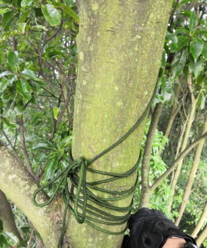

我平时架设10.6米大拉杆,如果上7兆,我就靠着横长出来的树枝丫把拉杆升上去靠着,也没有感觉到对接收或者发射有很大影响
